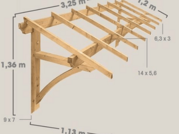

J'envisagerai bien une marquise pour protéger deux portes, soit une longueur de l'ordre de 2 à 3 m.
Une construction bois et verre très épurée m'irait bien.
Quel essence et sections me conseilleriez-vous, et précautions pour éviter trop de déformations ?
La jonction bois-verre serait bien sûr réalisée par joints souples.
Je joints un dessin d'un fabricant de structure pour indications sachant que je voudrai réaliser moi-même.
Merci !

Salut, une marquise en bois et verre serait tres sympa. J'envisagerai le douglas aussi pour cette réalisation.
Pour le point sensible ds liaisons vitrage-vitrage, il est conseillé de faire une petite pièce en bois qui appuie les vitrages sur le chevron.
2 solutions:
  • Champ plat au dessus + tasseau entre 2 vitrages.
  • ou pièce menuisée qui combine les 2
    Bonne réalisation!

Mon idée était de poser des assez petits format de vitrage, par exemple Longueur du rampant (~80 cm) X largeur 25 à 35 cm de façon à ce que chacun n'est que 2 lignes d'appui (sur leurs bords). C'est à dire au droit d'un chevron assez étroit (légèreté à l'oeil). Étanchéité réalisé par un joint butile ou néoprène (?) légèrement comprimé entre verre et bois via un cavalier (ou profilé) avec vis inox traversant le joint . Ce qui veut dire un jeu de ~5 mm entre deux plaques de verre. Pas de joint rigide car d'évidence ça bougera et les joints souples devront gérer le mouvement sans contraindre le verre, en restant étanches.
J'ai vu des panneaux solaires montés ainsi qui traversent le temps sans problème. Bon ,les joints peuvent être remplacés tous les 15 ans environ selon les dires du réalisateur.
Reste, je pense, qu'il faut une essence qui tienne à l'extérieur abrité et surtout qui ne travaille pas trop. Mais laquelle selon vous ?

les panneaux solaires PV posés de ce type posent des soucis d'étanchéité. J'en connais plusieurs cas
L'essence je t'ai indiqué le douglas sans soucis.

Le verre fera plus joli que le polycarbonate, c’est sûr. Sur une marquise il faut une butée en bas des chevrons, c’est eux qui vont assurer le fait que le verre ne tombera pas. Ensuite un joint de vitrier ou un mastic suffiront à « coller » et faire étanche.
En bois, je partirais sur du chêne mais sans être spécialiste. Ma marquise je l’ai réalisé en fer.
