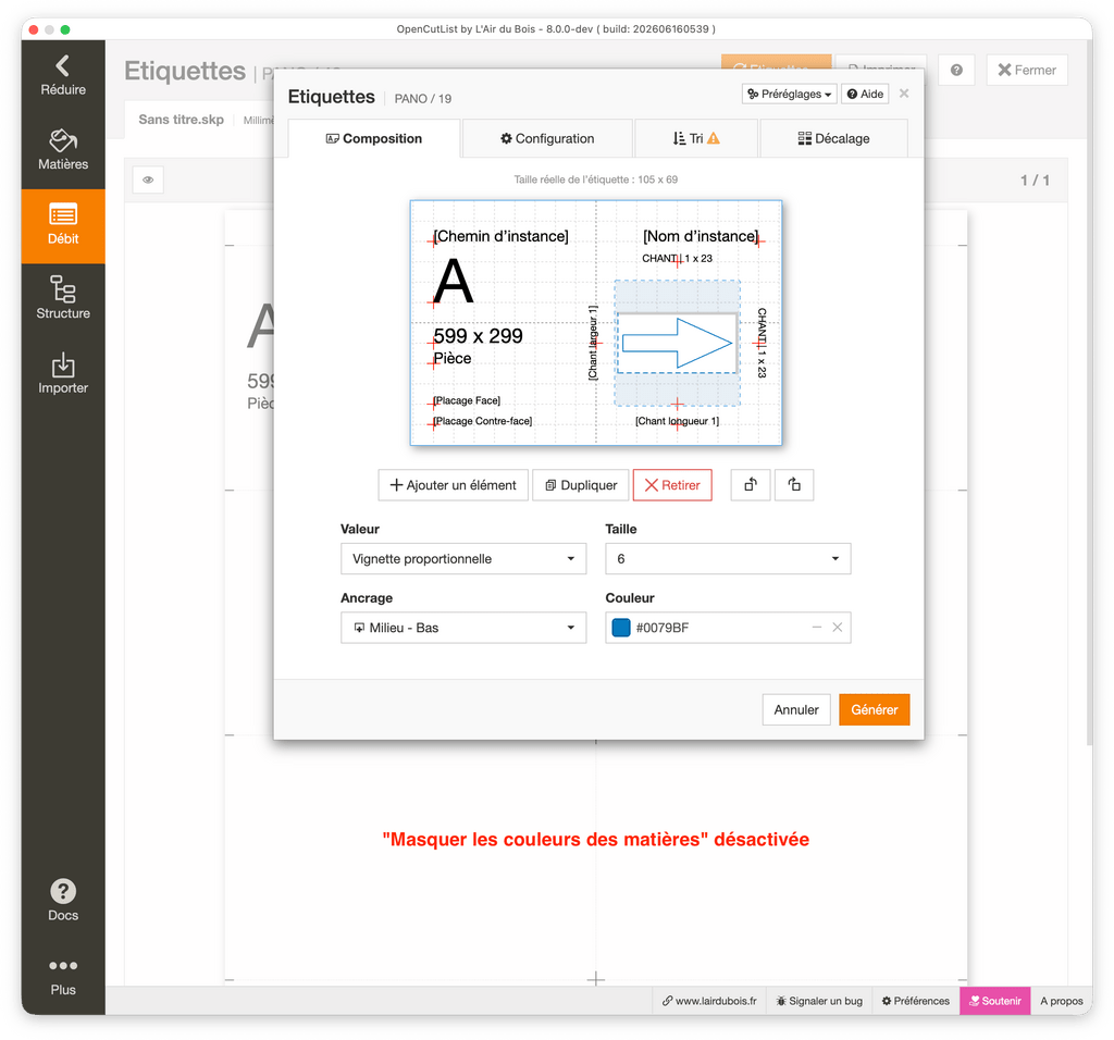

J'ai juste un mini soucis, l'impression de mes vignettes ne font pas suffisamment apparaître les chants. Auriez vous déjà testé cela aussi ?

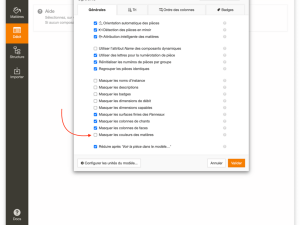

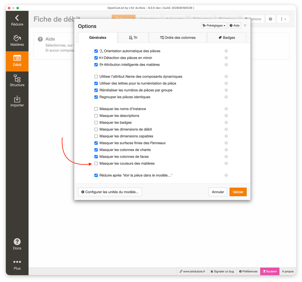

Sur les étiquettes (et dans les calepinages), les chants s'affichent avec la couleur de leur matière si l'option "Masquer les couleurs des matières" est désactivée.
Donc, si ton chant est blanc, il risque de s'imprimer "gris" sur les étiquettes.
Si tu actives cette option, il sera de la couleur donnée à l'élément de l'étiquette.
Sinon, autre alternative : Changer la couleur de la matière de ton chant.

Merci pour ta réponse ! C'est ce que j'ai tenté en effet, de maj la couleur directement sur l'étiquette, et ça l'a fait !
