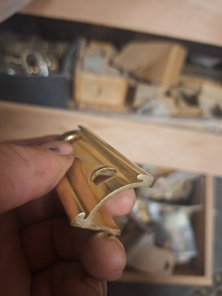

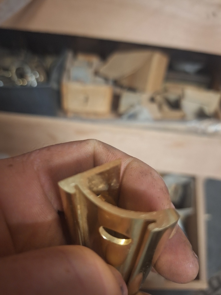

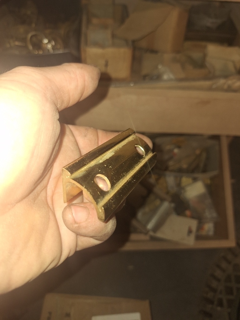

Nous avons une dizaine de poignées comme celle ci récupérée chez un ébéniste avec un lot d'autres poignées et je ne me projette pas sur l'habillage. Une fois vissée c'est un placage qu'il faut glisser ? Un bois ?

ca peut aussi être pour glisser une cartonette écrite avec le contenu du tiroir ?
GueulesDeBois
hum pas sur !
dBPs
Ou un nom d'utilisateur
MarcFrerot
Feuille de cuivre.
Joli contraste avec le laiton.
je prends 3 placages de fil
je fais une forme et une contre forme
j' humidifie mes placage pour éviter la casse
,je les mets sur la forme
ensuite une fois sec
, je les encolle et les mets sous serrage sur la forme
attendre au moins 24 heure entre chaque collage
mais si vous en avez plusieurs a faire
faire une forme longue
ensuite finition et vernis puis montage si le placage bouge une goutte de cyano
