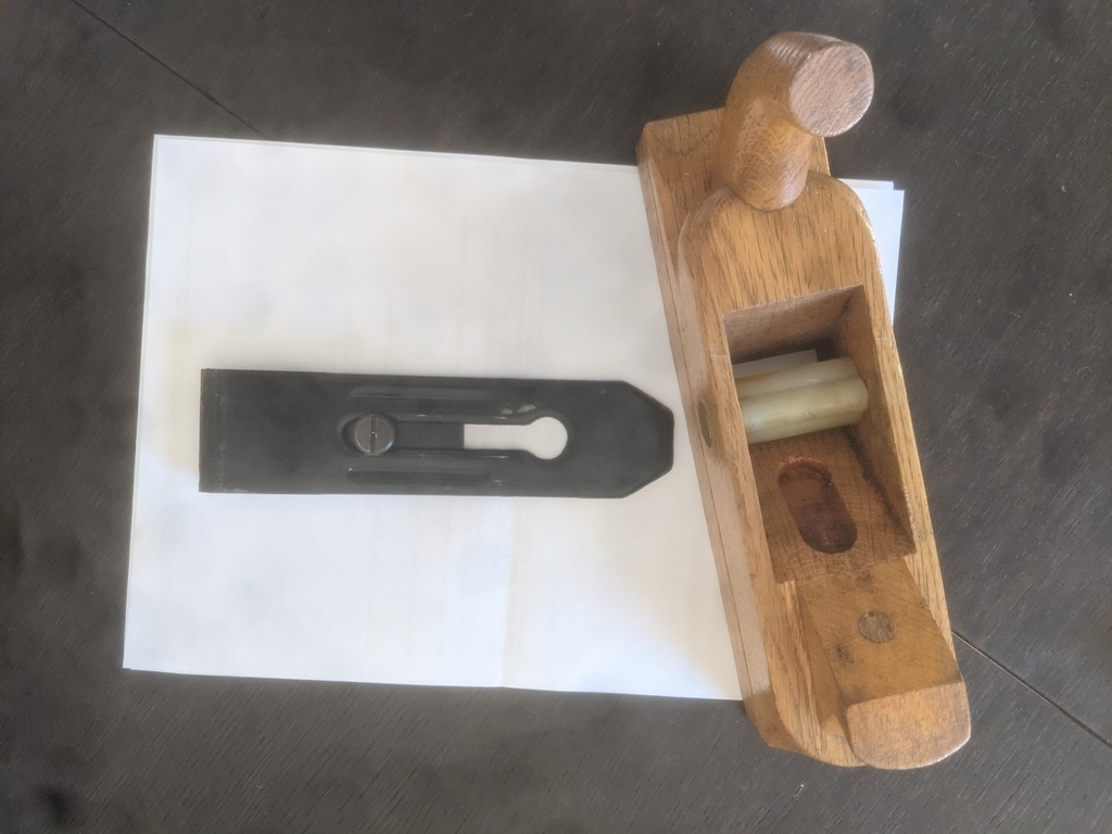

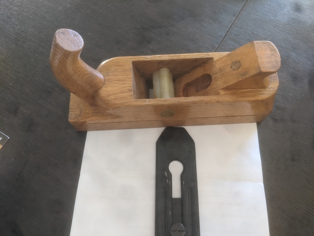

Bonjour j'ai trouvé ce beau rabot dans un vide grenier.il manque le coin de blocage. Une personne de la communauté pourrait elle me donner des indications sur ce rabot comportant l'inscription numéro 3 en rouge dans l'orifice destiné à la vis de réglage du contre fer et éventuellement des précisions ou une photo pour pouvoir refaire un coin fonctionnel qui je pense vient s'appuyer sur la pièce plastique mobile et non pas sur les berges de l'orifice. Merci d'avance.
Sur ce genre de rabot allemand, la pièce qui bloque le coin pivote, ce qui fait qu'elle s'adapte à l'angle du coin.
Donc reste à faire un coin, l'angle est généralement autour de 5° (ce que j'ai pu mesurer).

Merci dneis !J'avais bien compris qu'il fallait un coin mais je m'interrogeais sur sa forme pour qu'il gère bien les contraintes. l'angle semble donc important. merci de ces précisions.
L'angle va conditionner le bon coincement du fer et donc le bon fonctionnement du rabot.
Pour ce qui est de la solidité du coin, tu n'as pas le choix de l'épaisseur du coin (qui est contrainte par la position de la barre transversale d'appui du coin).
Donc fais en un plus long que nécessaire, installe-le et ensuite tu verras où il faut couper:
  • en bas pour la bonne évacuation des copeaux;
  • en haut pour que le fer dépasse du coin.
Prends un bois dur, et serre pas trop fort mais suffisamment pour que le fer ne bouge pas.

Merci Chaluthier ! c'est exactement ce système d'axe. J'aurais sans doute du mieux explorer l'air du bois avant de poser ma question! merci pour les photos
