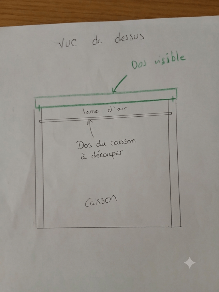

Edit je n'avais pas fait attention au dos visible. Si tu utilises un caisson standard tu plaques ton dos visible à l'arrière et fais tes découpes dans le dos du caisson, tu auras ainsi une lame d'air de 5cm. Il ne faut juste pas fermer le dessus

Ça ne suffira pas, les trous à faire font généralement la taille des électroménagers, je n'avais pas fait attention au dos visible. J'ai complété ma réponse. Avec cette technique pas de trous visible mis à part la prise d'air sous le frigo. Si c'est pas clair je te ferai un schéma
JeromeCreignou
Pour illustrer

D'accord, 50 de large la découpe sur toutes les hauteurs frigo et four, merci, j'avais pas capté
