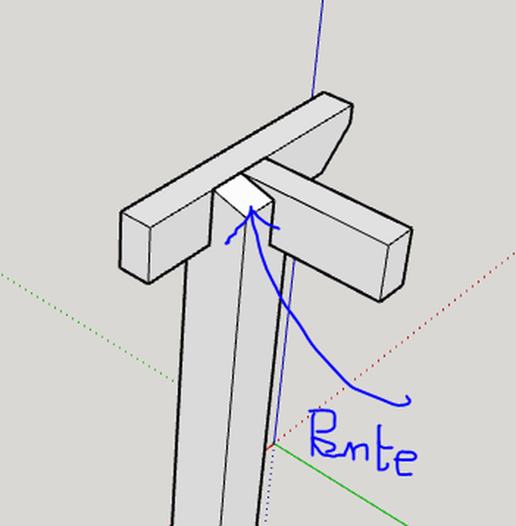

Cette structure ne sera jamais couverte, les contreventements étaient prévus. Par contre si je mets une panne de 225x100 je devrais l'incerer dans les poteaux donc j'ai peur des infiltrations d'eau, dans ce cas ne serait il pas mieux de garder le 150x150? est ce que les sections des muralieres et bastaings sont bonnes?
je suppose que tu veux mettre le 150x150 a l'aplomb des poteaux. L 'eau peut s’infiltrer par capillarité au niveau du joint. Une section rectangulaire me semble plus judicieuse .Je laisserai déborder un peu la panne pour former goutte d'eau et taillerai l’arrière du poteau en pente pour ne pas retenir l'eau. Je joint un croquis ou les contre fiches ne sont pas représentées. En complément tu peux couvrir juste le dessus des poteaux avec une ardoise par exemple.
JG70
la panne sera sur le poteau est les bastaing sur la panne désolé pour le croquis sais pas comment faire
