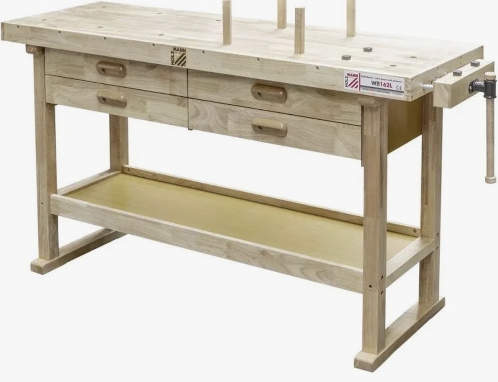

Je recherche des coulisses de tiroirs extensibles; je m’explique avec le déport de mon établit Holzmann Etabli bois WB162L, lorsque les tiroirs sont ouverts; je n’ai accès qu’a seulement la moitié du tiroir !
Je souhaiterai donc remplacer les glissières actuelles par système extensible afin d’avoir accès à une plus grande partie des tiroirs.
En vous remerciant par avance pour vos conseils

Vianney a raison, il faut des coulisseaux à ouverture totaler.
J'en ai acheté à plusieurs reprises chez Foussier. Très solides.

Je prends des coulisses de la profondeur de l établi ?
Je vais donc m’exercer à fabriquer mes propres tiroirs 🤓
Pour les côtés ; en MDF serait le plus judicieux ?

Je sais pas comment sont faits tes tiroirs, mais peut-être que tu peux juste remplacer des coulisses a ouverture partielle par des coulisses à ouverture totale de même encombrement sans toucher à tes tiroirs ?

Le problème qui risque de se poser est que les coulisses étant plus épaisses que les coulisses actuelles, il faille creuser un sillon pour encastrer légèrement les coulisses dans les côtés du tiroir (si l'épaisseur des côtés le permet).

en effet; je pense que le plus simple étant de refaire des tiroirs et il serait judicieux que je puisse trouver une solution afin d'éviter les copeaux a travers les trous MFT !
Peut un petit CP a poser sur le tiroir via un épaulement ...
lyass94
erredubois L'épaisseur des coulisses ne sera très certainement pas la même ..

Oui mais ... matériau sensible à l'humidité; si ça gonfle... Moi j'ai utilisé du contreplaqué de 15 mm. A noter l'épaisseur des coulisses de 12,7 mm, ce qui fait que le tiroir doit faire 25,4 mm de moins en largeur que son logement.

Ok le MDF c est principalement pour l'intérieur en milieu chauffé !
Je vais rester sur le CP !
Tu les as fait avec tourillons ou simplement vissés et collé ?

Vissés-collés mais pour des tiroirs d'atelier appelés à recevoir plus de poids, il est peut-être préférable d'utiliser des tourillons.

ok donc tourillons + colle et c est ok ?
Ou peut être encore mieux avec des lamellos ?

Oui ça "colle"😅
Avec des tourillons ça devrait bien tenir.

Il faut juste des coulisses à ouverture totale ? Ce que tu as c'est peut être ouverture partielle.
Sinon il faut trainer sur les catalogues des quincaillerie
