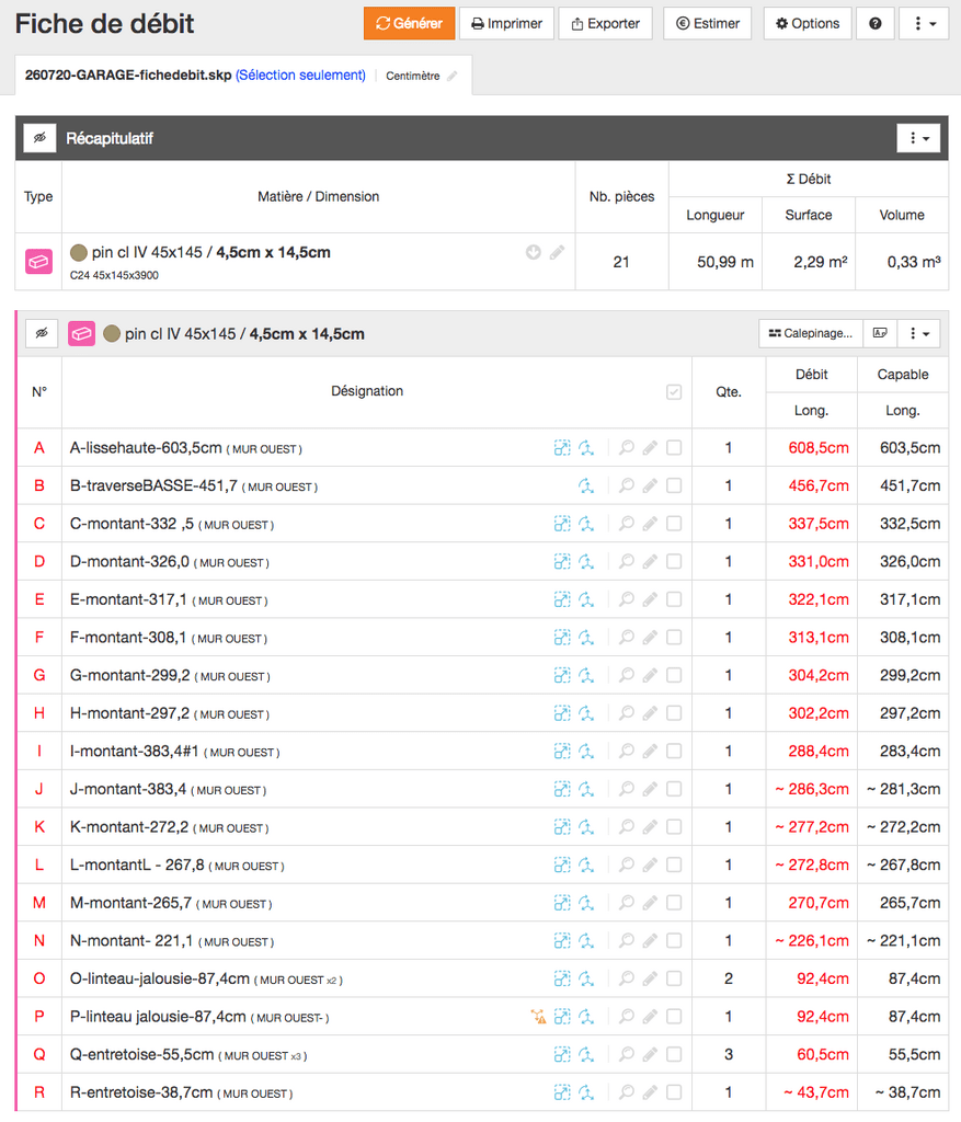

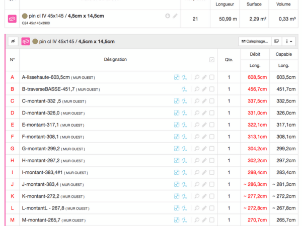

Question, sur la fiche de débit certaines pièces apparaissent avec un signe "approx" devant la dimension, pourquoi, et quelles sont les raisons, pour éventuellement corriger?
je me suis rendue compte qu'il s'agissait souvent de pièces délardées, mais par tout le temps, et dans ce cas là j'aimerais m'en servir pour corriger des erreurs
Par exemple , image jointe :
Je fonctionne en composants regroupés en groupes (montants groupe mur) dans le cas de la mob ouest, j'ai des montants qui sortent avec ce signe.
Merci de votre retour
Le tilde "~", signifie que la valeur affiche est arrondie avec la précision actuelle du modèle.
Exemple si un dimension fait réellement 12,56 et que la précision est à "1 décimale", il sera affiché ~12,6
Ca ne veut pas forcément dire que les pièces sont mal déssinées, mais ça veut juste dire qu'avec la précision configurée dans le modèle, la dimension réelle ne peut pas être affichée sans arrondi.
A côté de ça, je vois que toutes vos pièces sont dessinées avec une "échelle" qui n'est pas 1:1 par rapport à leur définition. Les erreurs d'arrondi inhérentes à de nombreuses transformations en cascades peueuvent aussi aggraver le phénomène.

MERCI Boris, je comprends la précision maintenant. Par contre "l'échelle" pas du tout, j'avoue ne pas l'avoir utilisée à ce jour, je vais essayer de trouver des éléments pour comprendre cet élément.
Toutes ces icônes indiquent que les pièces ne sont pas à la même échelle dans le modèle que dans leurs définitions.
Je pense que l'outil Echelle a donc forcément été utilisé à un moment donné. Peut-être sur un groupe qui contient tout ... je sais pas te dire sans le modèle sous les yeux.
