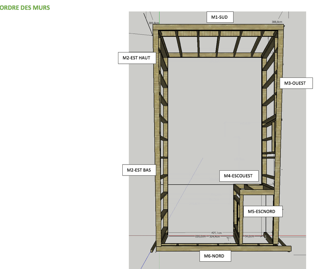

Dans ma construction d'atelier, j'ai 6 murs, que je vais construire dans un ordre précis.
Mur1, mur2haut, mur2bas, mur3, mur4, mur5, mur6.

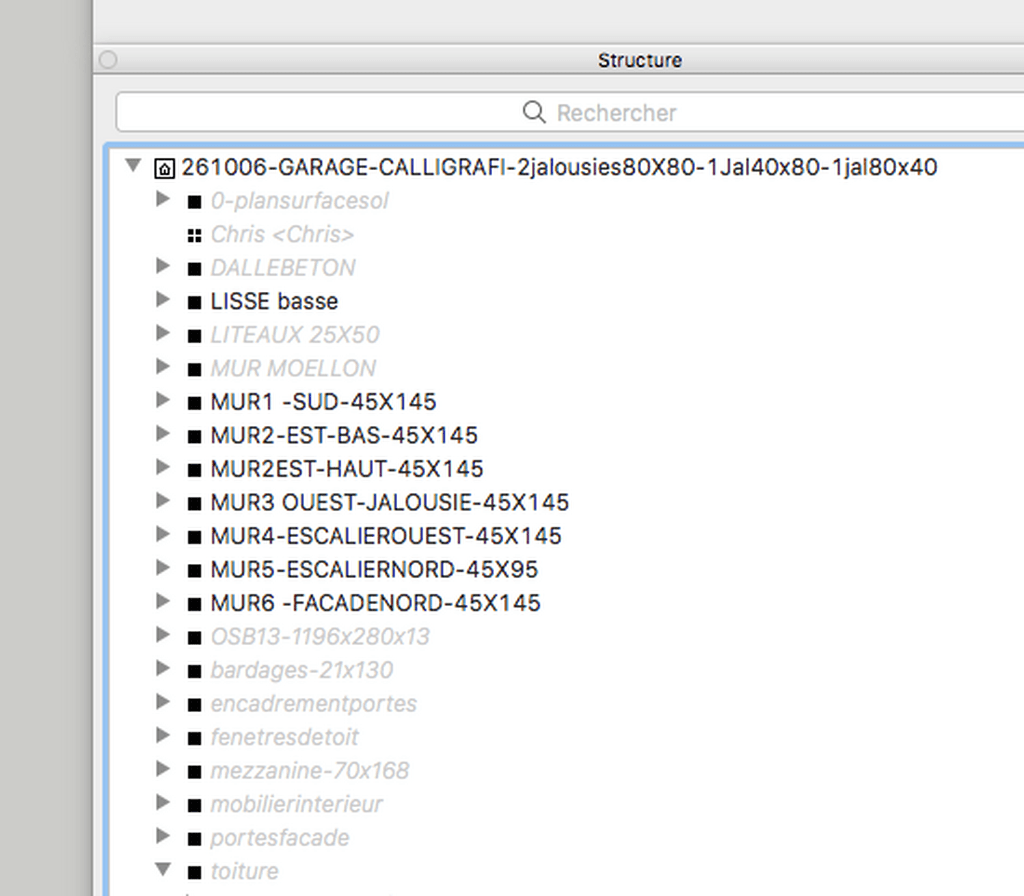

Sur mon sketchup, j'ai créé une arborescence par groupe (ossature : mur et matière, puis OSB par mur , puis Liteaux par mur, -...), je souhaiterais que le calepinage de l'ensemble des pièces suive cet ordre.
Bien sûr le résultat ne sera pas optimisé comme si OCL pouvait mélanger toutes les pièces pour arriver à limiter au maximum le nombre de pièces.
Actuellement pour mon 45x145 si j'additionne les 6 calepinages des 6 murs pour le 45x145, j'obtiens 54 barres contre 39 si je le laisse calculer sur la totalité de la construction.

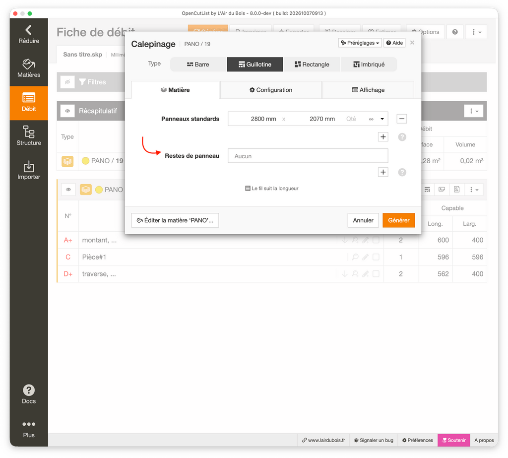

Pour un réponse générale, je dirais qu'il suffit de sélectionner le Groupe 1, calculer le calepinage, noter sa chute et sélectionner le groupe 2, lui donner la première chute et calculer le calepinage, etc ...
Mais en effet, ça sera surement plus simple de couper presque fur et à mesure chaque groupe sans vraiment calepiner.
valcalli
ah je ne savais pas qu'on pouvait lui "donner une chute" pour calculer , on ajoute l'info où ? dans matière ?
Dans la configuration du calepinage : Restes
