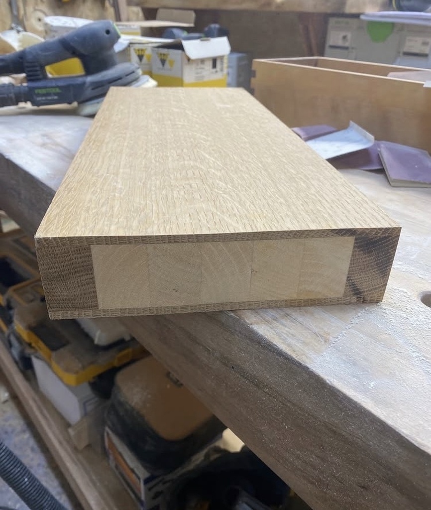

Carrelet âme pin, bonne ou mauvaise idée?

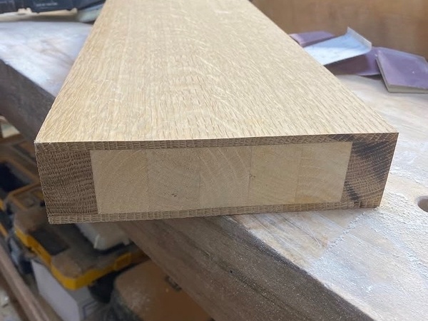

Depuis quelques temps, je vois arriver de plus en plus de la part de nos amis anglo saxons, la croyance populaire comme quoi en faisant un latté de pin, avec un massif dzns l’essence fini sur chaque chant et un parement d’essence fine de 8mm collé sur le parement. On obtient des bois tres stable et en plus léger, le rêve quoi!
J’ai deja vu des carrelets de ce genre dans des fabrique de porte intérieur, mais c’était tout dzns la même essence et c’est à l’intérieur, ça bouge beaucoup moins.
J’ai également vu sur certain château que j’ai restauré des portes avec un parement chene et un parement noyer ou acajou. Mais la encore c’est de l’intérieur et c’était tiercé, 1/3 noyer 2/3 chene.
Mais là on parle de menuiserie extérieur ça bouge quznd même beaucoup!
Avez vous des retour lz dessus?
Quelqu’un a t’il tenté l’expérience?

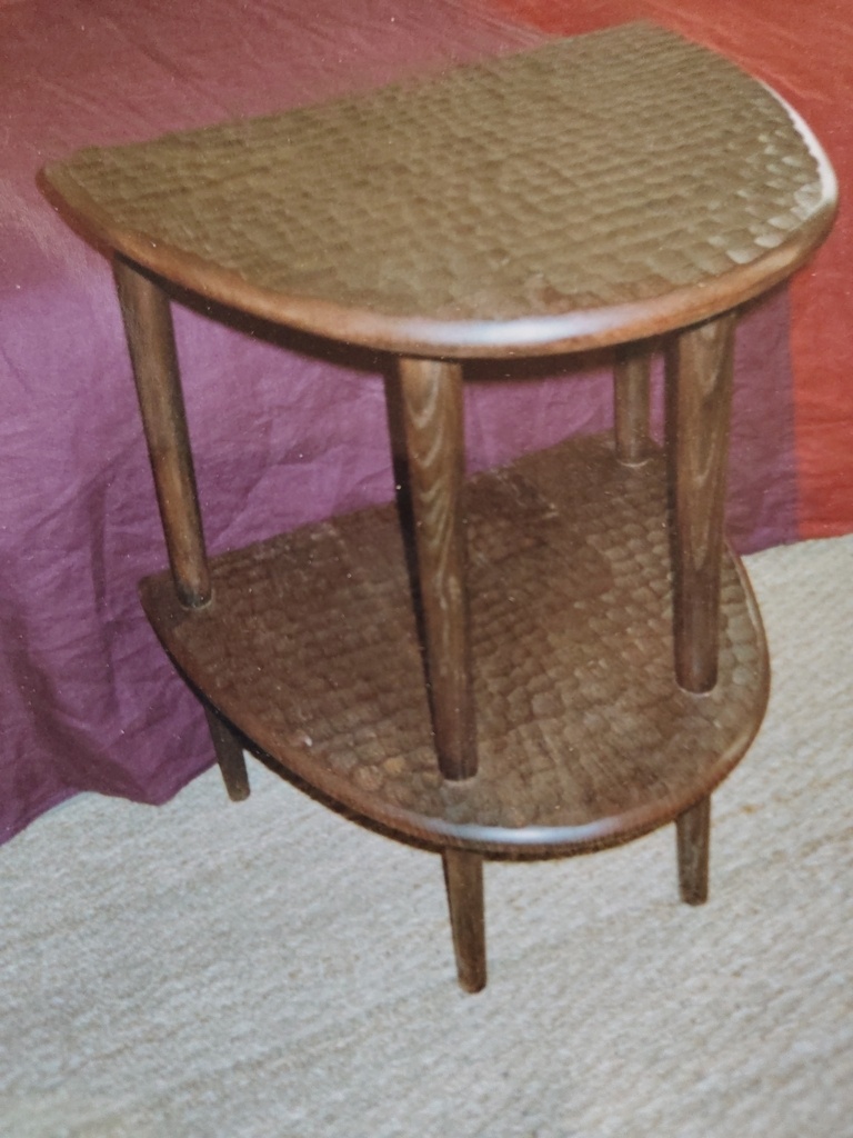

Attention, le 30/10° dont je parle était bien un placage tranché. Son épaisseur permettait une finition gougée... Un peu comme cette table de chevet... qui est en massif...
J'adore ce titre de James Krenov, " The impractical cabinet-maker", qu'on pourrait traduire comme "l'ébéniste non pragmatique", ou comment livrer un bureau où l'intérieur des tiroirs fait 207 x 294... 😉
