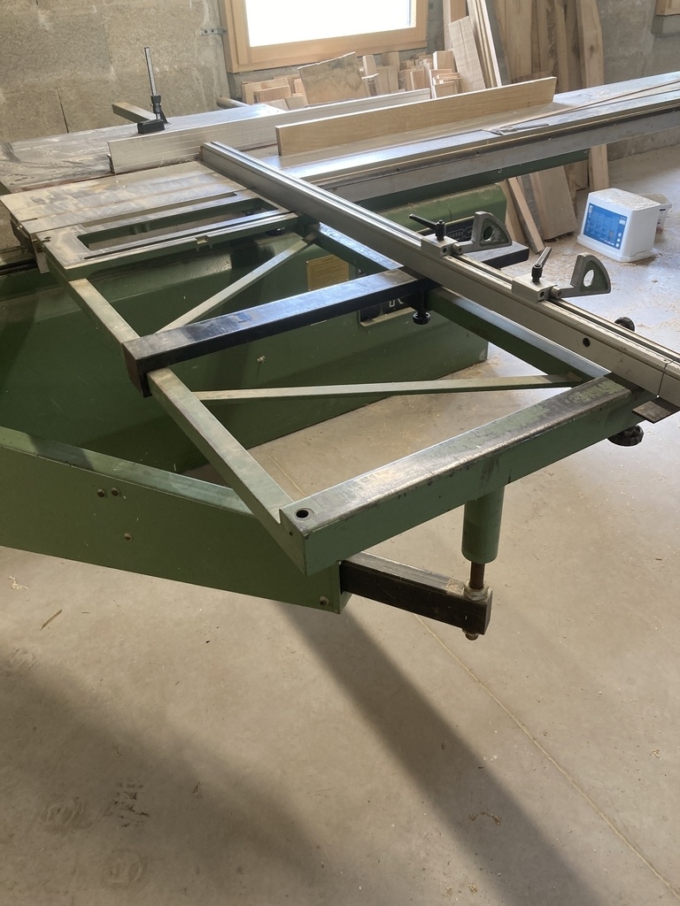

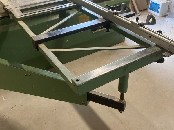

C’est une casadei, je me suis relu encore une fois, j’ai bien ecrit que je ne pouvais pas le faire en inclinant la lame mais je n’ai pas inscrit que le guide ne s’orientait pas

Tu as donc une rainure en T, sur cette table.

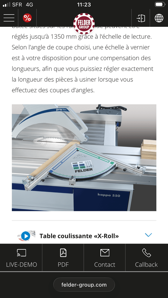

J’ai un gabarit comme celui pour lorsque je fait les coupes des petits bois au boulot, c’est justement le fait de ne pas avoir la butée de longueur qui me derange, surtout que j’ai des fois de grandes longueur. Et ca existe chez Martin et felder d’ailleurs. Je te redis quand je retrouve le prospectus felder mais je crois que ça vaut dans les 300€. Sur la Martin avec le radio compens c’est top

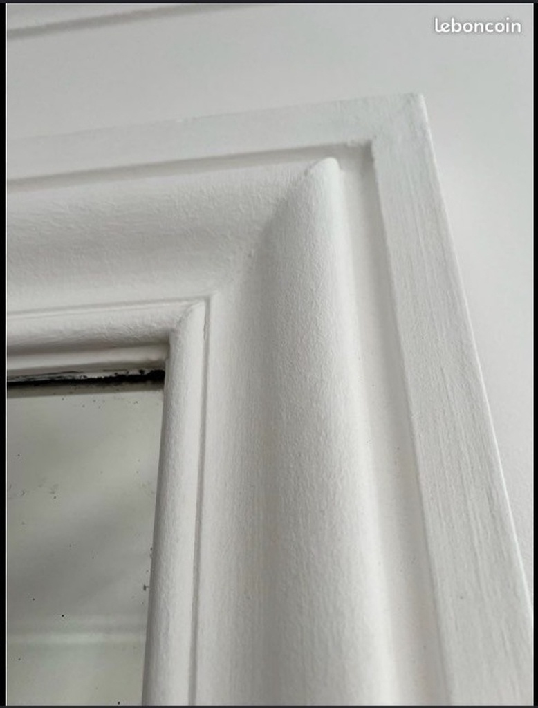

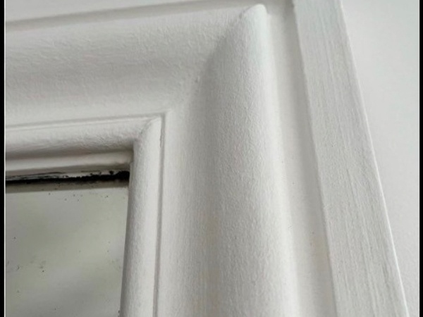

Ça paraît peu parce que j’ai oublié un zéro! J’ai un panneau réglable en angle mais ça ne me satisfait pas toujours, sur des moulures large la moindre petite erreur se voit vite. Il faudrait vraiment que je m’en fasse un pile à 45 et que je m’en serve pout régler le guide. J’ai pensé à tout cela. C’était surtout pour voir si quelqu’un n’avait pas une méthode pour régler tres précisément et rapidement. Un peu comme la méthode des 5 coupes pour l’équerre quoi
