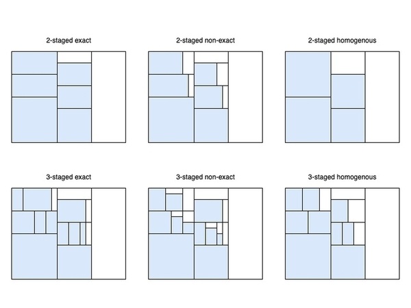

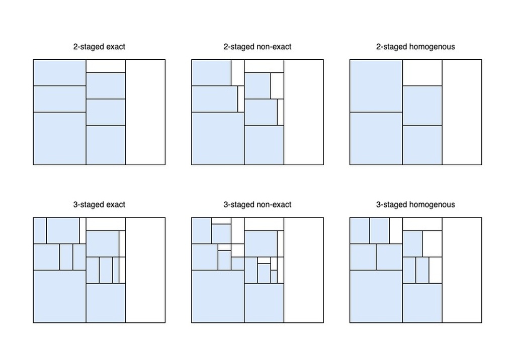

type de coupe:
  • non exact : plus flexible ; les découpes de niveau 3 ne sont pas requises ; une certaine perte est admise sur les sous-plaques
  • exact : les éléments doivent remplir exactement leur sous-plaques, sans perte au niveaux 3
  • homogène : tous les éléments d'une bande ont la même hauteur

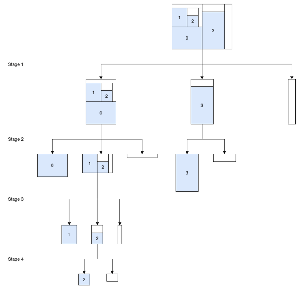

nombre de niveaux:
Un niveau de coupe est un ensemble de coupe parallèle qui sont faites sans tourner le panneau. Donc à 2 niveaux, on coupe, tourne, coupe. A 3 niveaux, on coupe, tourne, coupe, tourne.
Moins il y a de niveau, moins il y a de manipulation à couper, mais plus il y a de gâchis de matière.
