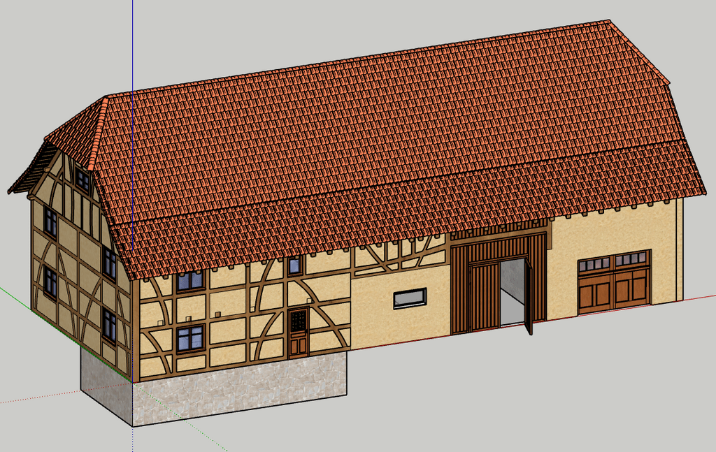

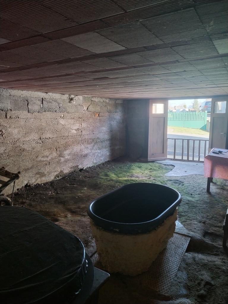

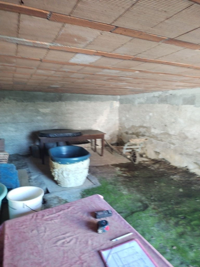

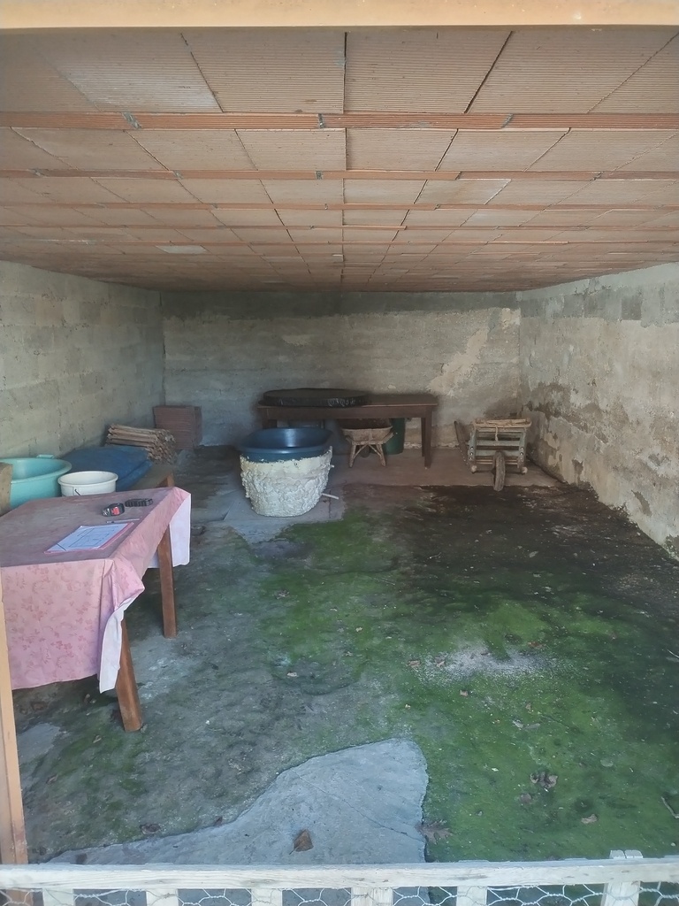

Je souhaite transformer une partie de mon ancienne grange comme à mon habitation ( belle maison alsacienne du 18eme) en atelier de menuiserie et je cherche des conseils pour bien démarrer les travaux, notamment concernant le sol et l’humidité.

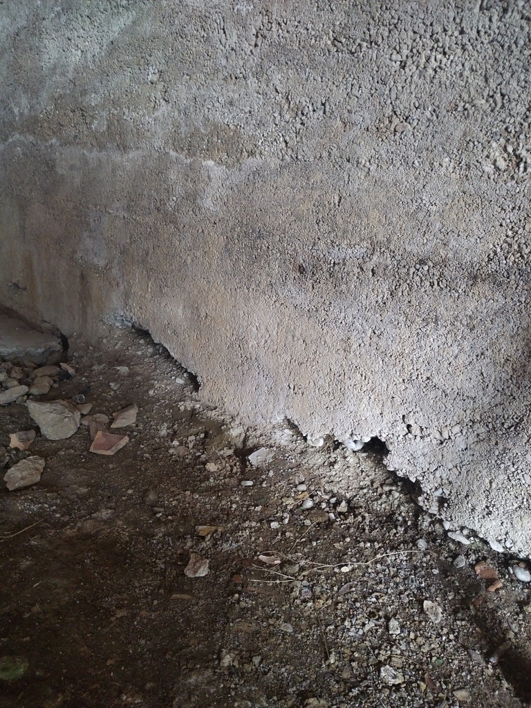

Actuellement, le sol est principalement en terre battue, avec certaines parties déjà recouvertes de béton. Il y a une présence d’humidité, notamment au niveau du sol et des pieds de murs.

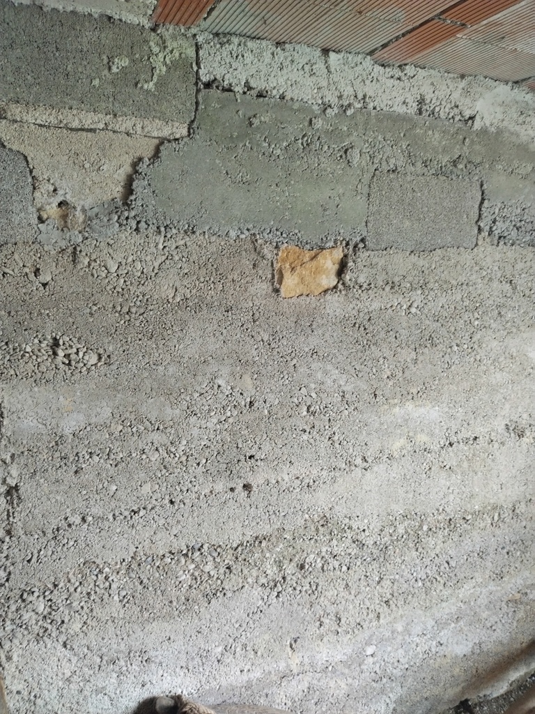

Les murs sont en partie en parpaings, avec également de la pierre à certains endroits. Le bas de certains murs présente un peu d’effritement.
La grange semble stable, mais il s’agit d’un bâti ancien, donc je veux évité de faire des erreurs et tout recommencer dans le futur
Je suis bien conscient qu'il faut d'abord identifier précisément l'origine de l'humidité avant de choisir la solution pour le sol. Je souhaite donc justement profiter de vos retours d'expérience pour savoir dans quel ordre procéder et quelles solutions envisager.

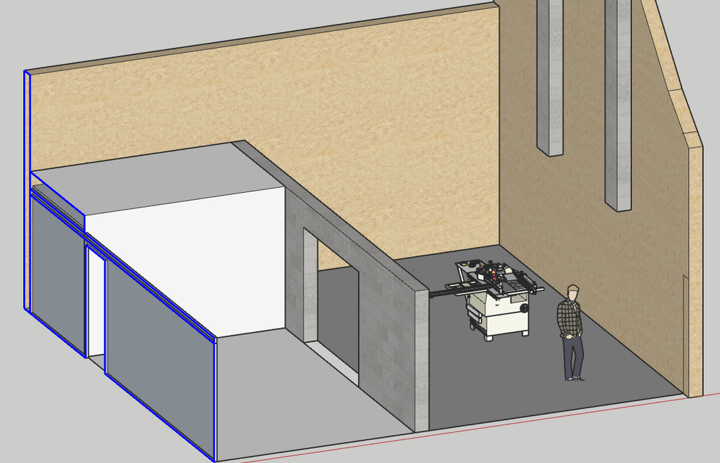

Mon objectif est d'obtenir un sol solide, stable et durable, capable de supporter un atelier de menuiserie et des machines assez lourdes, tout en gérant correctement l'humidité.
J'aimerais également, à terme, habiller les murs avec de l'OSB, le mobilier habituel , le réseaux d'aspiration , filtre micro poussière, le combiné au milieu , établi éclairage au plafond enfin la total quoi
Je rajoute la hauteur sous plafond de seulement 210cm a voir si il est envisageable de descendre un peu le niveau du sol pour gagner de l'espace

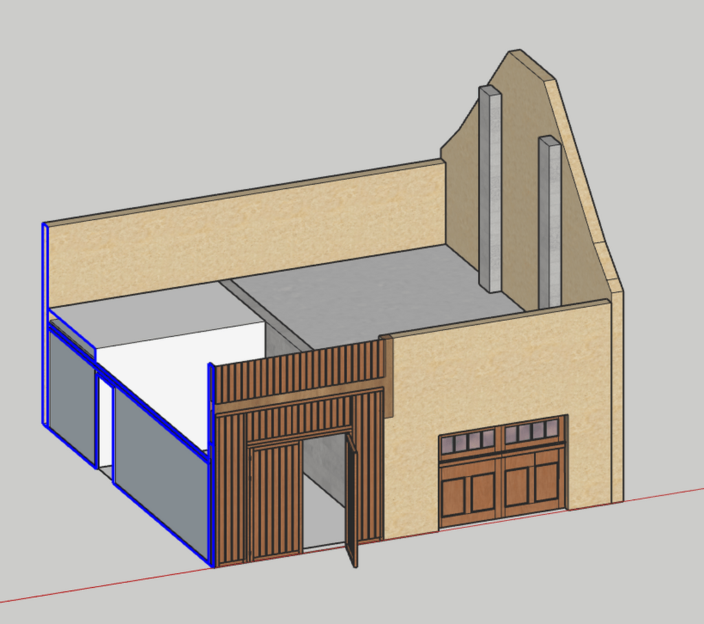

Je prévois également de créer une ouverture entre l'atelier et la grange, avec la réalisation d'un linteau.
Je joins des photos de la grange dans son état actuel, de la façade extérieure ainsi que des vues de mon projet réalisées sur SketchUp pour mieux situé l'atelier

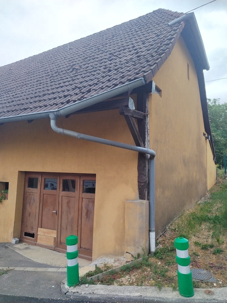

Et j’ajouterai, sur le bâti ancien, il ne faut jamais faire de drain au droit des murs, toujours le mettre à au moins un ou deux mètres car les murs anciens ont toujours besoin de conserver un minimum d'humidité pour ne pas se désagréger.
C'était une grange, et construit pour une grange, pas pour autre chose, et certainement pas pour un beau truc encapsulé avec tout le confort moderne...
Donc, les problèmes d'infiltrations, d'humidité, ils s'en balançaient. Ils ont construit contre le talus, mais tant pis.
Le mur à droite sur les photos est plein d'humidité, cela se voit...
S'ils avaient voulu éviter l'humidité, ils ne l'auraient sans doute pas construit là où elle est.
S'évertuer de vouloir en faire un truc bien propre selon les indications du bien être moderne, n'est-ce pas fort illusoire ? Faire contre la nature, c'est une belle illusion du monde moderne, mais cela a t'il un sens ?

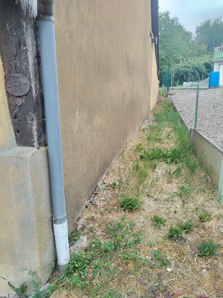

    Je vois une descente de gouttière à l'extérieure, il faudrait regarder jusque ou elle s'enfonce pour éventuellement y raccorder le drain.

Ce qui m'a interpellé sur les photos, cest la hauteur de la terre du côté pignon qui semble beaucoup plus haute que le sol du futur atelier.
Et ça, c'est jamais bon.
On penserait a,decaisser et drainer plus bas, mais il faut bien étudier la chose, car on parle de decouvrir des fondations, et il faut être sur place caroter,bien analyser etc avant de se lancer.
Je me souviens d'une maison adossée et encastrée dans la montagne. Assez pareille a ce cas.
On a du dabord coudre des fondations a côté des existantes, en pointillés, par tronçons dun bon mètre (un homme et une pioche), attendre 3 semaines et faire le reste. Çà doit se faire
quand il fait sec et que la terre est ferme. Il faut prévoir l’emboitement par gueule de loup. Bref c'est triple boulot
Et ensuite lorsque l'on a attaqué l'arrière, la terre arrivait presque au niveau du toit, on s'est rendu compte qu'ils avaient construit un mur de pierres de 60 cm, mais au cordeau a l'intérieur eten s'appuyant sur la terre, a l'extérieur.il a fallu faire presque la même chose, un bon metre de chaque côté, a la main, en etayant etc.
3 semaines, un autre mètre etc
Ce qui allait prendre un bon mois a pris un an.
Et creuser a l'intérieur même chose.
On peut peut être renforcer par l'intérieur d'ailleurs mais il faut voir sur place avec quelqu'un qui s'y connaît.

Je vais commencer par un bon décaissement de toute la surface , pour dans un premier temps voir jusqu'à ou vont les fondations de ce mur.
Pour la présence d'humidité je pense a des ruisselement en période de pluie, actuellement nous sommes en pleine sécheresse et il n'y a pas pas d'eau
Après décaissement je ferais appel a un me personne qualifiée pour faire un diagnostic sur place

En relisant je pense quon peut sans doute voir ça de l'intérieur puisque c'est un sol de terre batue
dBPs
Il me semble voir sur l'avant derniere photo ce qui ressemble à des racines au ras du sol.
kikz
dBPs non aucune racine

Si vous décaissez, quid de la poussée de la terre extérieure sur le mur?
Il faudra peut être envisager un système de renfort pour éviter que le pied de mur ne soit chasser par la pression, mais peut être ai je tout faux...

Il est vrai que sur la photo cela donne l'impression que qu'une grande partie est soumise à une poussée de terre , le point le plus haut n'atteint pas encore la pièce que je veux aménager
Mais il y a quand même un bon 40cm qui recouvre le mur je dirais
