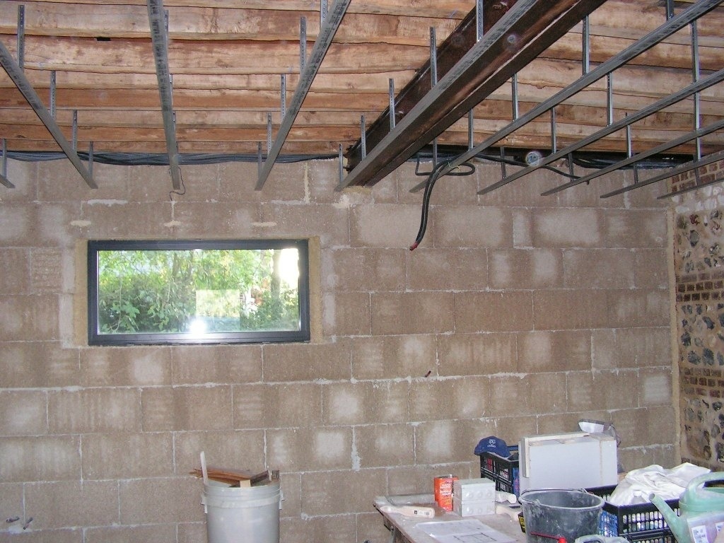

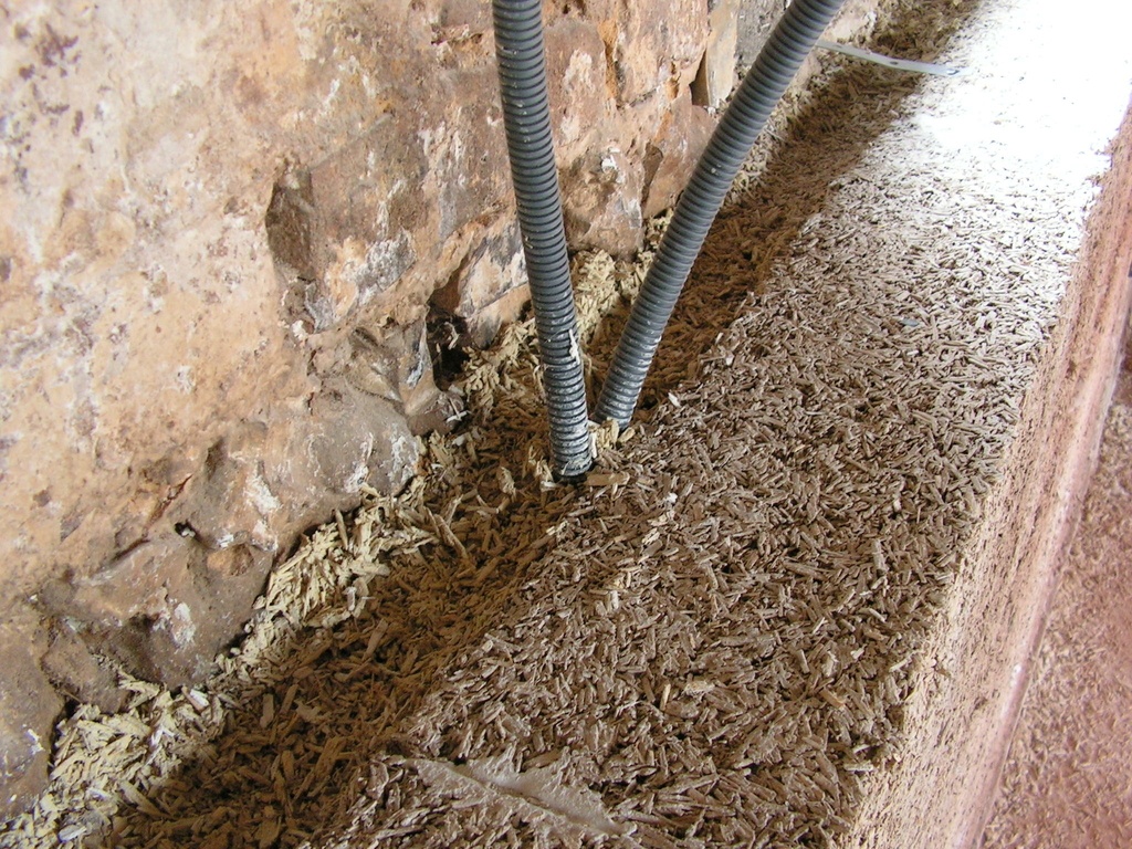

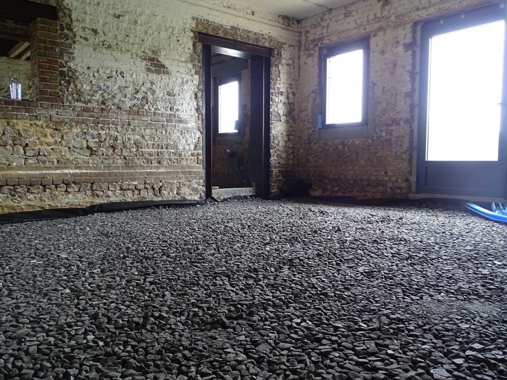

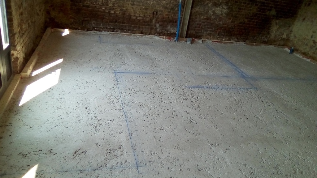

Je te met quelques photo d'une dalle sur ecoglass (granulat de verre isolant et drainant remplace le hérisson de cailloux) et dalle de béton de chaux.
Et béton de chanvre en bloc avec béton de chanvre en vrac pour récupérer l'irrégularité du mur. (15cm de bloc + 6 de vrac)

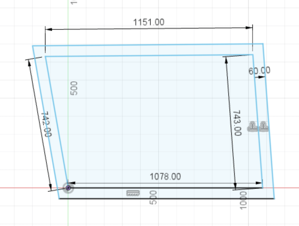

En fait, je me suis un peu mal exprimé. Je ne veux utiliser que 60m2 de la grange car j'utilise les 20m2 restants pour du stockage (matériel de jardin, tondeuse) et j'envisage d'en transformer environ 8m2 en local piscine.
La grange est rectangulaire mais les murs ne sont pas du tout à angle droit. Je pensais donc au moins rattraper cela pour ne pas m'embêter (avec donc entre 10cm de lame d'air et 1m suivant l'endroit).

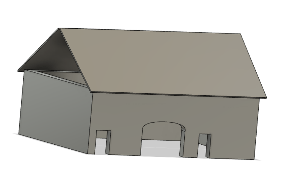

Je vais faire des photos demain. En attendant, voici un croquis 3D et le plan au sol.
L'idée de la boite de 50/60m2 c'était aussi esthétique. Cela me permettait de mettre un toit à l'atelier avec stockage de bois sur le dessus, mais quand on rentre dans la grange, on garde la hauteur sous toiture visible (8m), ce qui peut être assez joli. Et j'imaginais le 2ème étage beaucoup plus petit (15/20m2).

Anthropovergnat
Maintenant que tu précises que le restant de surface est pour un autre usage et non juste pour l'isolation, je comprends mieux. Oui, l'idée de la boîte dans la boîte est une excellente solution acoustique.

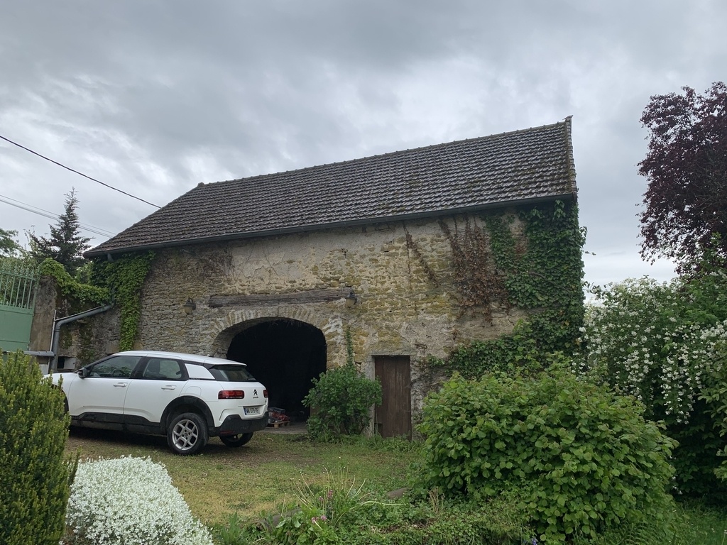

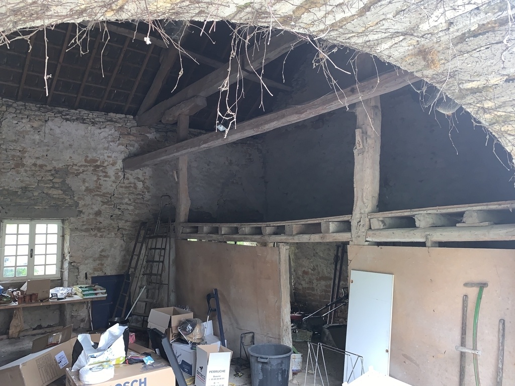

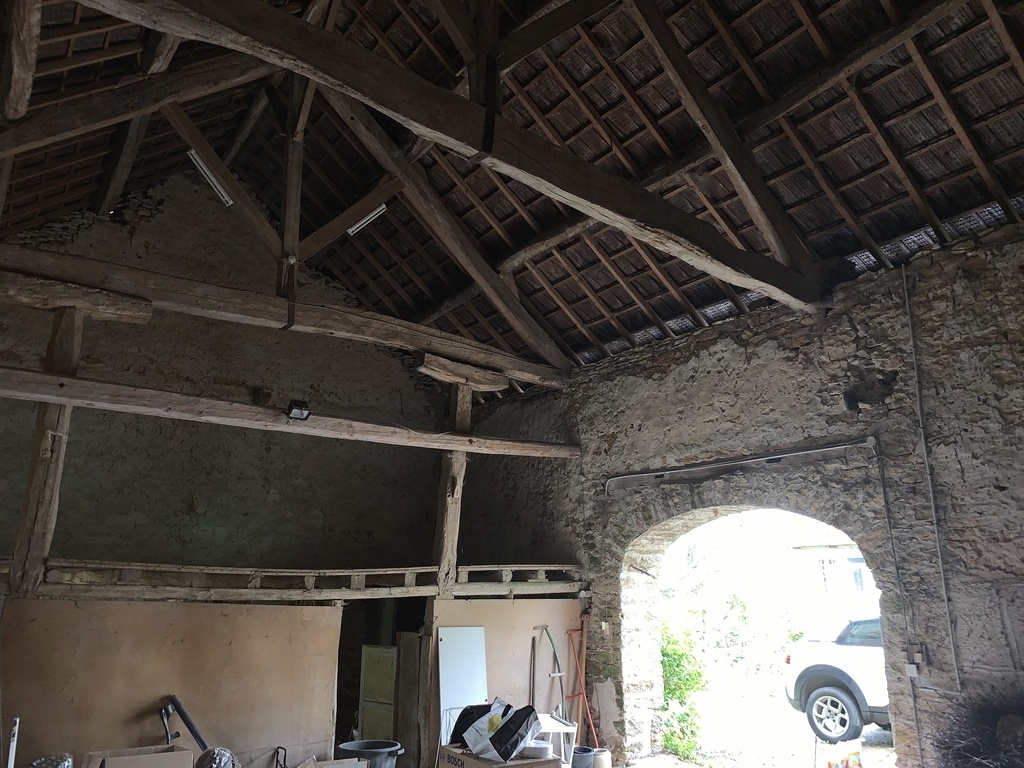

Voici les quelques photos promises.
Je pense que je vais procéder par étapes:
  • Commencer par créer une porte pour la grange, et j'ai beaucoup aimé l'idée d'une porte en ossature bois isolée comme le fait Chantier La Vivacia dans une de ses vidéos (merci Oak pour la reco).

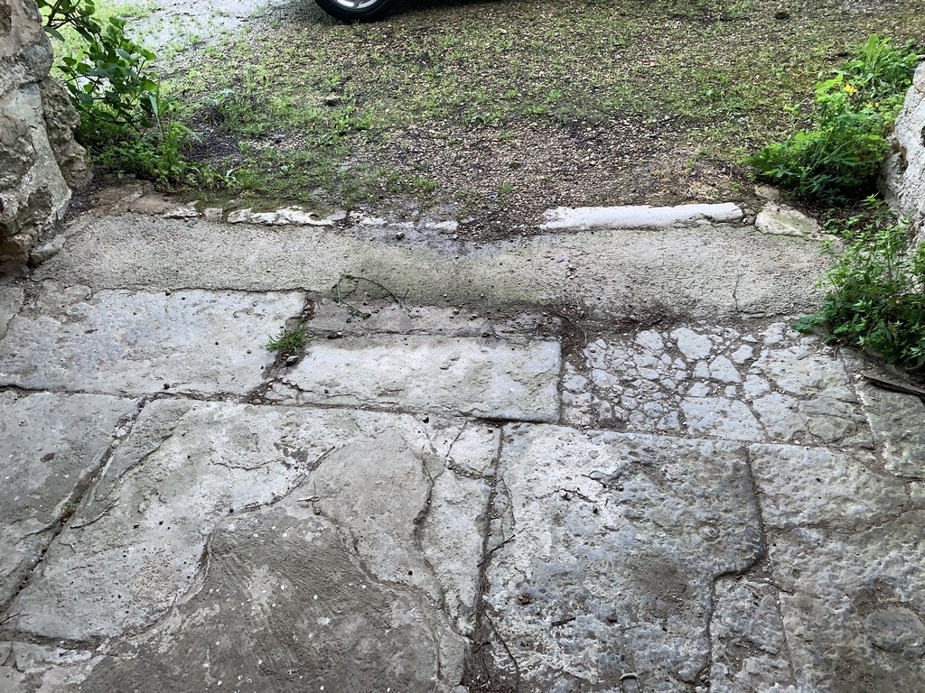

  • Créer le plancher sur plot béton (je cherche encore une solution pour les pierres qui recouvrent la moitié du sol de la grange et que je ne me vois pas du tout décaisser. Peut être des lambourde béton posées avec un hérisson pour les stabiliser (j'ai vu cette méthode quelque part et ça semblait bien fonctionner). Il y a aussi la version plot plastique, mais là je pense que l'on peut oublier le 2ème étage si je fais ça.
  • Mur à 10cm des murs en pierre en suivant la diagonale pour ne pas perdre d'espace (de très nombreux commentaires vont dans ce sens) et bloqués contre les murs en pierres avec de cales de maintient en bois (sans maconnerie)
  • Et le tout dans une structure suffisamment large pour supporter un jour un 2ème étage
Wahou c'est vraiment un chouette endroit !!
De rien pour la reco.
Peut-être que projeter un petit gobti sur tes fissures et decrouter tes enduits qui se décollent par plaques t'éviterais des surprises à l'avenir.
Je ferais aussi le sol sur plot béton. A la pige et au laser.
Après je ne sais pas travailler la poutre béton. Je pense que tu as raison, plus le sol est costaud, plus tu seras libre de mettre de la fonte et un étage.
As tu déjà prévu ce que tu mettras au sol ? La solution qu'il utilise en plancher de 45 je trouve ça extra.
Pour ta porte en ossature je pense que c'est une bonne idée aussi.
Tu vas faire un pas à pas 👀 ?
