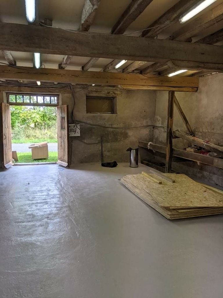

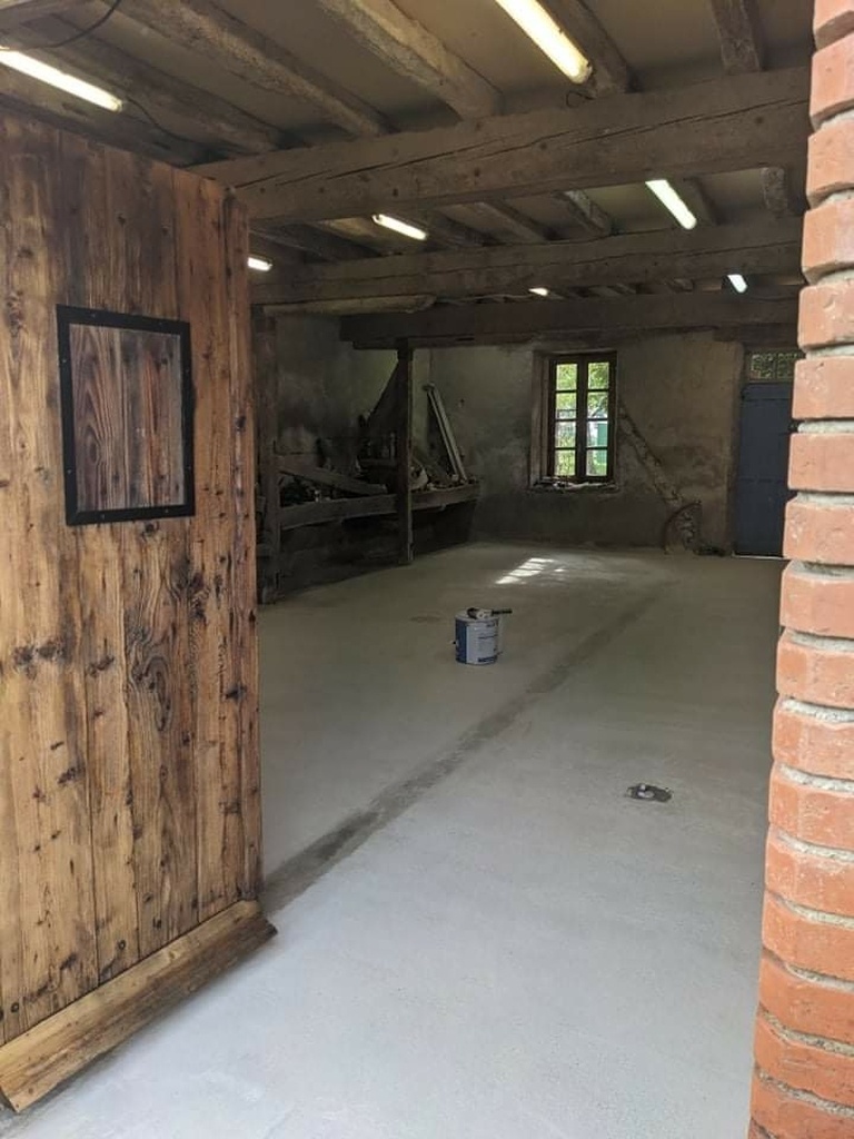

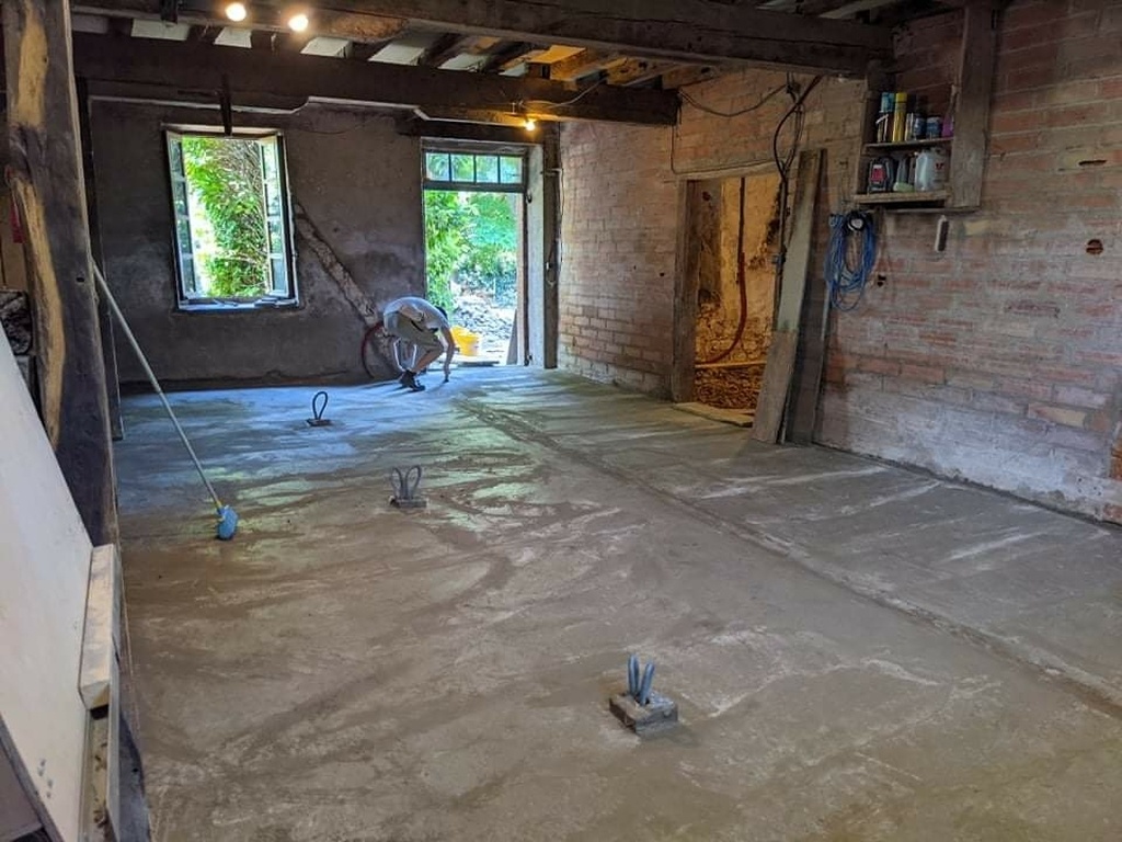

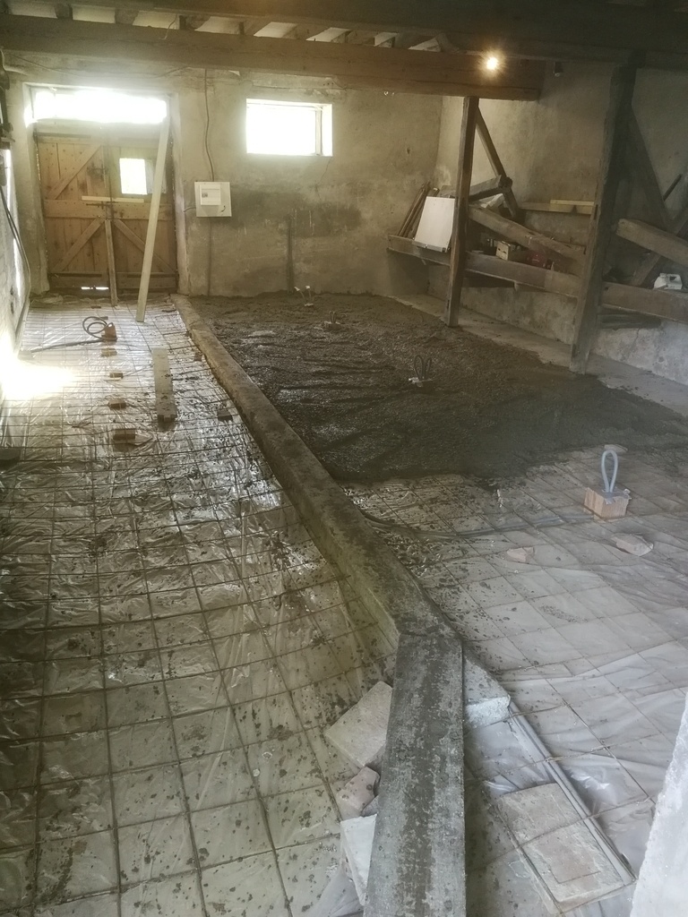

Merci à tous pour vos réponses ! Je me suis renseignée et je me suis bien entourée. Nous avons cassé l'ancienne dalle, préparer le terrain avec le treillis soudés, les tors, film polyane... J'ai commandé du mélange béton sable/gravier et des sacs de ciments et nous avons fait le mélange nous-mêmes, la meilleure solution pour le rapport qualité-prix et dans les règles de l'art. Nous étions 4 cet été, pour faire 60m2, en 2 jours. Voici quelques photos... après quelques gravats, kg de béton et une peinture au sol...
