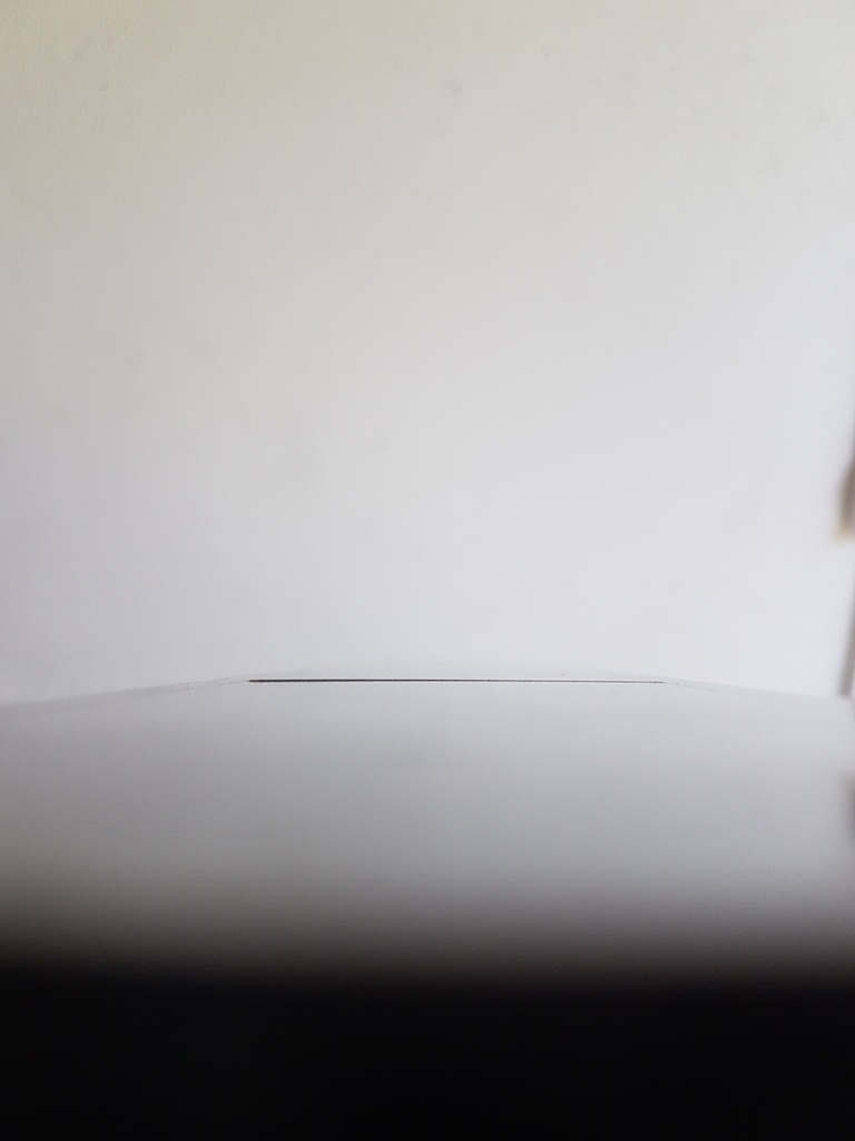

Je viens demander votre concours pour résoudre un problème que je rencontre sur mon rabot à angle faible, un Stanley n°62

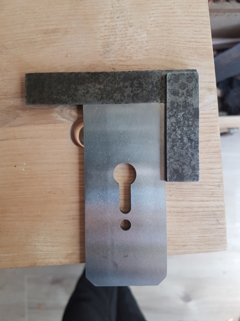

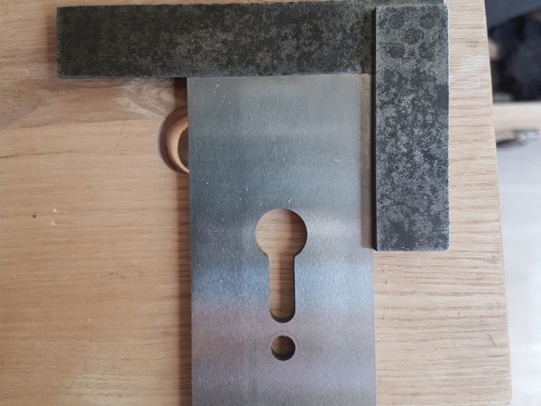

Mon fer est affuté parfaitement d'équerre

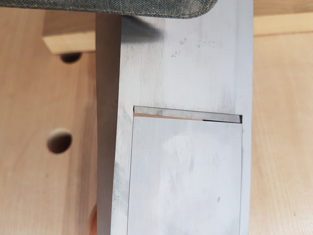

Lorsque je règle mon fer pour être parallèle au jour, il ressort bien plus d'un côté que de l'autre (à gauche sur la photo)
Au contraire, lorsque je règle correctement le fer pour que le fer coupe correctement le bois, je me retrouver avec un jour complètement tordu, ce qui pose des problèmes d'arrachement lorsque je travaille des bois plus nerveux, le jour n'étant pas assez étroit
Avez-vous des idées de pourquoi ce problème ?

C'est à se demander si l'usinage de portée du rabot est correct.
Au vu de la baisse de la qualité des productions de la marque, je ne serais guère surpris.
Dans ce cas, la solution la plus simple est de donner l'angle nécessaire à la lame.
Sinon, trouver un fraiseur qui pourra rectifier la portée...
Bons copeaux.
Jean
Sati
Je suis arrivé à la même conclusion que vous, et oui, la portée est très légèrement de travers ...
Dommage pour un outil à ce prix là !
D'autant plus que la semelle est vraiment plate, et les côtés bien d'équerre par rapport à la semelle ...
J'ai mis une feuille de papier sur la portée, sous la lame, et ça règle le problème.
A voir si cela crée du broutage ...
Sinon, comme vous dîtes, rectifier la lame pour lui donner un angle,
Ou alors limer le jour pour le faire correspondre au faux de la portée.

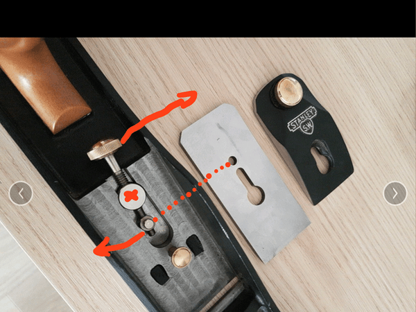

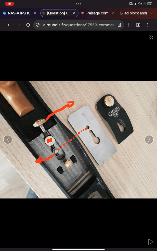

Est-ce que l'axe du bouton de réglage de profondeur ne ferait pas levier latéralement pour basculer le fer vers la droite ou la gauche ?
Sati
Absolument, cette manette règle l'orientation de la lame, comme sur votre dessin.

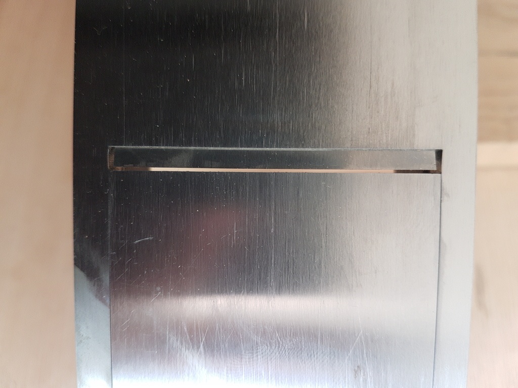

Cependant, cela crée aussi le problème décrit dans ma question, à savoir que, lorsque je règle mon fer correctement pour qu'il prenne de beaux copeaux, la lame n'est pas parallèle au jour (photo 4)
J'ai un peu du mal à comprendre pourquoi avec un fer bien d'équerre, sur un outil neuf, je n'arrive pas à avoir un jour parallèle et bien serré sur toute la largeur du tranchant ?
Si vous avez des pistes ...

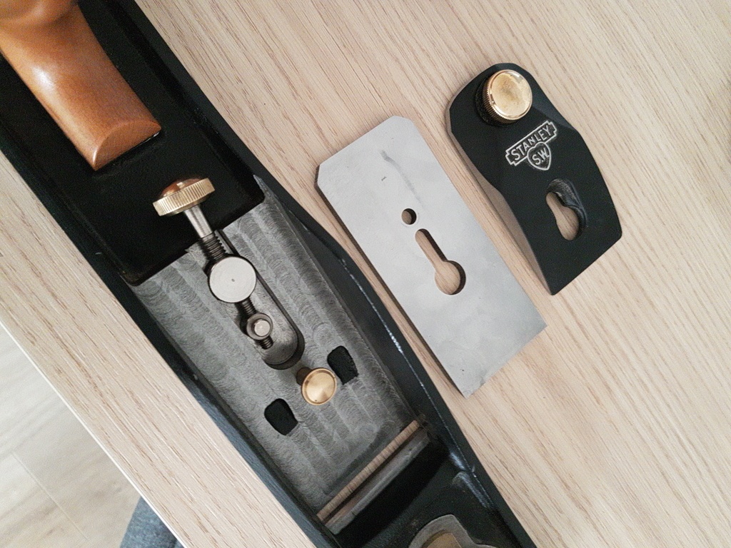

Il n'y a pas de chariot, le fer pose directement sur le corps du rabot
Pour l'affutage, il me paraît étrange de devoir affuter de travers le fer d'un rabot tout neuf, surtout dans cette gamme de prix, mais cela fonctionnerait
Ma question est plutôt :
Existe-t-il un moyen de régler correctement le rabot sans affuter en biais ?
Est-ce que je passe à côté de quelque chose d'évident ?
