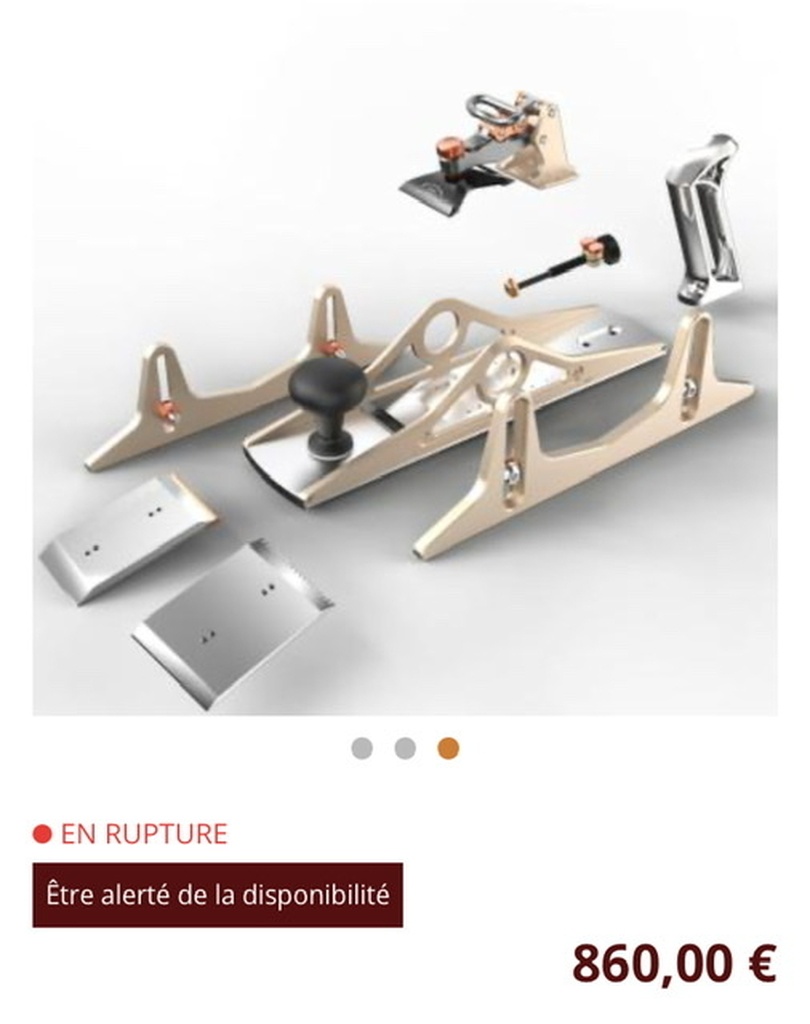

dependancesbois
Je pense qu'il faut changer de rabot et prendre le bridge city ! 😜
bordet.fr/rabo...ols-c2x30786718

Midwo
Heureusement que le bridge city est en rupture, je me serais empressé de l’acheter sinon ! 😅
(non)

KOPO
Merci oui 890 euros une broutille. Entre payer mon loyer ou acheter un rabot le choix est vite fait
dependancesbois
Tu vas prendre le rabot ?
