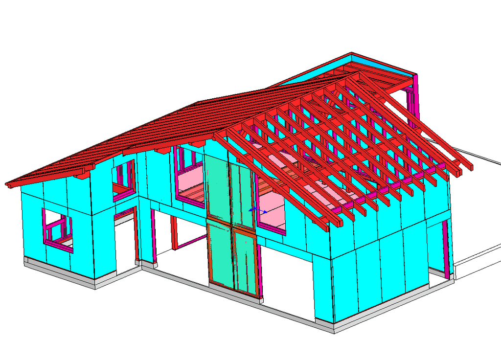

Avec ma femme nous allons d'ici 3 semaines l'assemblage de notre plancher d'étage de notre maison de 140 m², il y aura un plancher d'étage de 60 m².
Ci dessus un apercu de la partie structurelle du projet, ne sont pas affichés les OSB diaphragme de toiture, nous sommes en zone sismique 2, à Meyzieu 69330.
Nous avons un artisan qui dessines les plans détaillés, beaucoup sous l'eau actuellement.

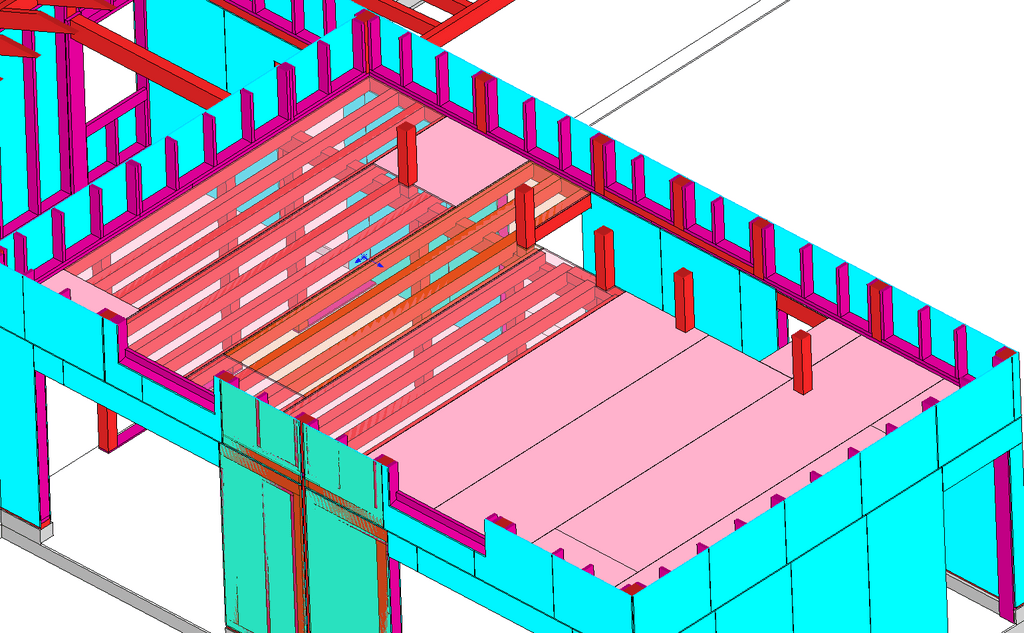

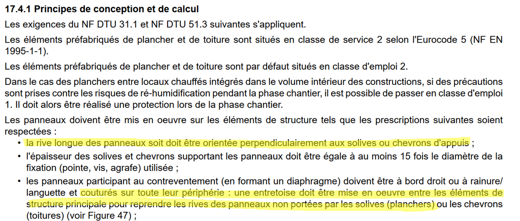

Le choix d'orientation des panneaux m'étonne un peu, ils font 125x500 cm et leur longueur est placé dans le sens des solives, le petit coté n'est pas porté par étrésillon, cela est contraire au DTU (normalement grand coté perpendiculaire au solive). Ci-dessous vue en coupe avec quelques panneaux en transparents. L'artisan me dit qu'il n'y a pas de soucis car le petit coté répose sur 4 solives (entraxe solive : 41.8 cm).

DTU 31.2 P1-1 :

Y a t'il une raison pour laquelle les panneaux sont habituellement posés perpendiculairement aux solives ? si c'est pour une raison de résistance et de rigidité, je veux bien essayer de comprendre.
Ici, les bords des panneaux reposent (et sont fixés, je suppose), sur les solives, avec une solive au milieu sous chaque panneau, donc cela me semble tenir la route, mais sans doute me trompé-je...
Et l'avantage, en effet, c'est qu'on ne voit pas les joints en dessous.

Dans votre question , vous mentionnez aspect visuel par dessous. Cela semble important.
Si vous tournez les panneaux de 90 et que vous rajoutez des étrésillons , ils seront visibles , et cela changera l'aspect du plafond...

Pour moi l'osb n'a pas de sens porteur ( la composition de l'osb est la même dans les deux sens ), on le pose perpendiculairement pour que le panneau d'osb s'appui sur un maximum de solive.
Mais sur la vue 3D, on voit que l'artisan a calpiné les solives en fonction de la largeur du panneau d'osb ( chaque extrémité de panneau est reprise par une solive ) ainsi, il a optimisé ces coupes de panneau.

a la deuxième question vous avez la réponse il y a un sens pour poser les panneaux , c' est le bé a Ba de la résistance des materiaux et je suis surpris par la réponse de votre entrepreneur, vous dites contraire au dtu de ce fait non assurable

Merci pour votre réponse, il préfere cette orientation car on verrait moins de jonction panneau/panneau. Il ne souhaite pas réorienter les panneaux car cela tient selon lui.
En effet je pense modifier la conception, j'ai en tête soit de les pivoter de 90° (donc du coup perpendiculaire aux solives), et dans ce cas rajouter beaucoup d'étrésillions (sous les longues rives), nous de ne pas les tourner et rajouter des étresillions sous les petites rives.
Avez vous un avis la dessus ? Merci à vous

Le DTU ne me parait pas s'appliquer, car il s'intéresse à un plancher simple constitué de panneaux posés sur solives, sans lambourdage par dessus ni plancher.
Dans la solution proposée, les panneaux de 19 qui vous inquiètent ne vont pas avoir réellement de rôle structurel, puisque la charge qu'ils reçoivent est immédiatement reportée sur les solives qui les supportent. Le rôle structurel va être assuré par les lambourdes et le parquet. Au fond, ces panneaux de Tripli jouent un rôle essentiellement décoratif et ne vont travailler qu'en compression. À la limite, on pourrait y faire de grands trous entre les solives, ou même les remplacer par une planche de 19 mm faisant juste la largeur de la solive et jouant le rôle d'entretoise entre la solive et la lambourde.
Dans ces conditions, il me parait raisonnable de privilégier l'esthétique avec du Tripli plutôt que de l'OSB, et d'optimiser les découpes en faisant reposer les rives longues sur des solives espacées de façon optimum. Aucun souci pour les petites rives, puisqu'elles ne supporteront pas de charge : c'est la lambourde posée par dessus qui portera tout.

Le trois-pli dans ce cas-là joue un rôle structurel indispensable car il est pris en compte comme diaphragme de contreventement pour le calcul de l'ensemble de la structure (on parle ici de maison ossature bois)
Despetitsclous
Oui en effet ils sont complétement structurel.
Suite à vos posts j'ai en tête soit
option 1) de les pivoter de 90° (donc du coup perpendiculaire aux solives), et dans ce cas rajouter beaucoup d'étrésillions (sous les longues rives)
soit option 2) de ne pas les tourner et rajouter des étresillions sous les petites rives.
charpentejess
Peut-être ne pas les pivoter et faire le raccord des petites rives avec juste une rangée d'étrésillons au dessus de la porteuse? Esthétiquement ce serait le mieux je pense.
