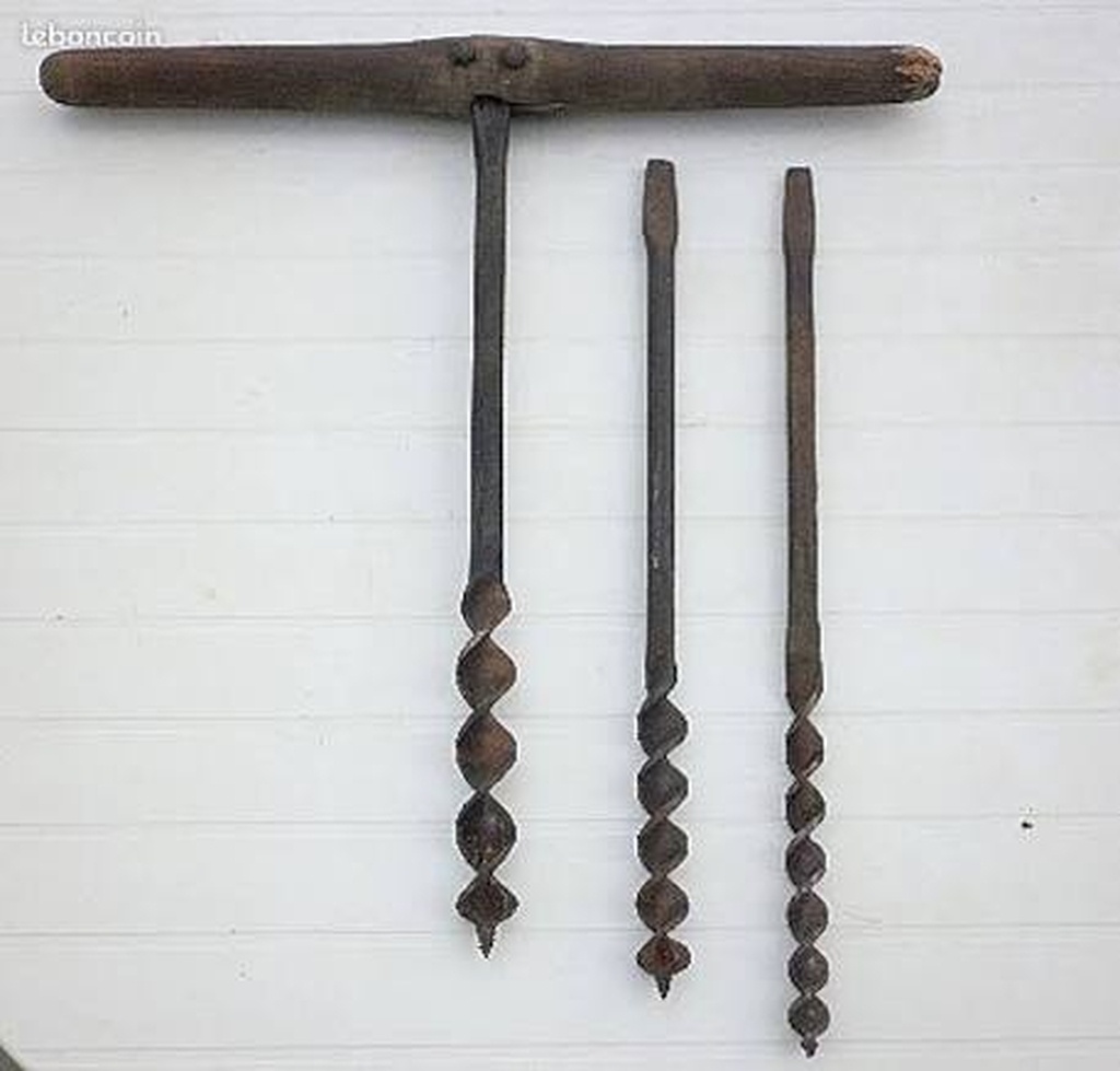

Je cherche une tarière à bois (je pense que c'est comme ça que ça s'appelle, mais je ne suis pas certain, corrigez moi si jamais).
Voici une photo du genre d'outil que je cherche.
Je dois faire des trous dans le logue tiges en bois, 120cm environ
Vous savez ou je peux trouver ce genre d'outils ?
Sinon une autre technique pour percer un trous de 120cm ?

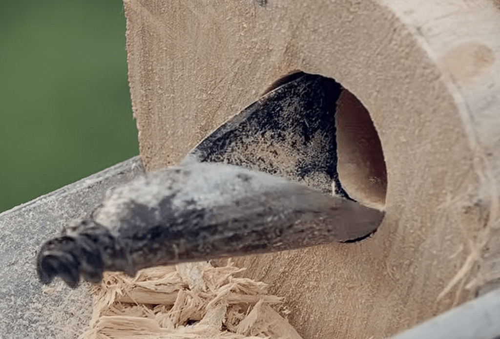

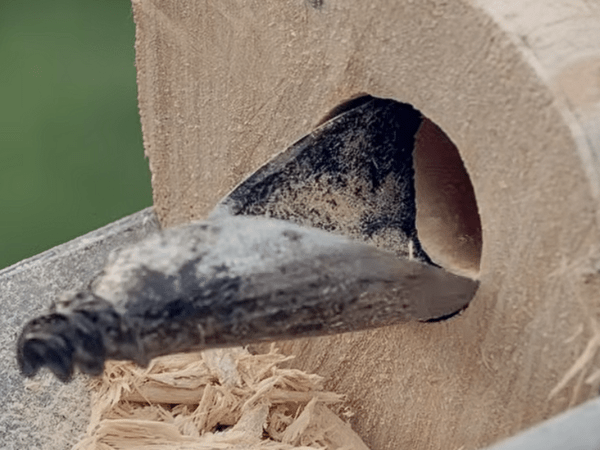

Bonjour, je n'ai jamais percé cette longueur, mais sur un tour, avec une lunette et un fleuret de perçage ça doit pouvoir se faire sans trop de souci, en prenant soin de débourrer le perçage très régulièrement.
encore faut-il trouver le fleuret adapté... ou le fabriquer 60cm de perçage de chaque coté si on le fait en retournant la pièce, c'est pas courant chez bordet ou autres. Il faut aussi un tour avec une belle longueur (ou percer depuis la broche en rotation inversée et laisser la pièce dépasser du banc en étant soutenue en bout par une lunette... mais ça limite le diamètre de perçage possible.
Lexcentrique
Un fleuret n'est pas très difficile à fabriquer. On peut s'inspirer de l'outil Sorby qui fonctionne très bien.
auvergne-tourn...ale-c2x37327925
L'avantage du tour est que le perçage sera bien mieux centré. Mais je suis d'accord sur le fait qu'il faille une bonne longueur de banc. Par la broche, bien vu, je n'y avait pas pensé.
j'ai pas l'outil, ça doit se trouver en brocante ou marché aux puces avec pas mal de chance, mais j'ai un lien vers une vidéo en allemand d'un mec qui perce des longs morceaux comme ça :
youtu.be/8-b1p...d2V_8&t=993
peut-être en faire forger un, c'est possiblement plus simple de trouver un forgeron que l'outil...

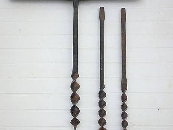

Avec une tarière de charpentier peut-être ?
Ah oui, 120 cm c'est long, j'ai rien dit...
Il manque le diamètre recherché, 120cm de profondeur c'est énorme
