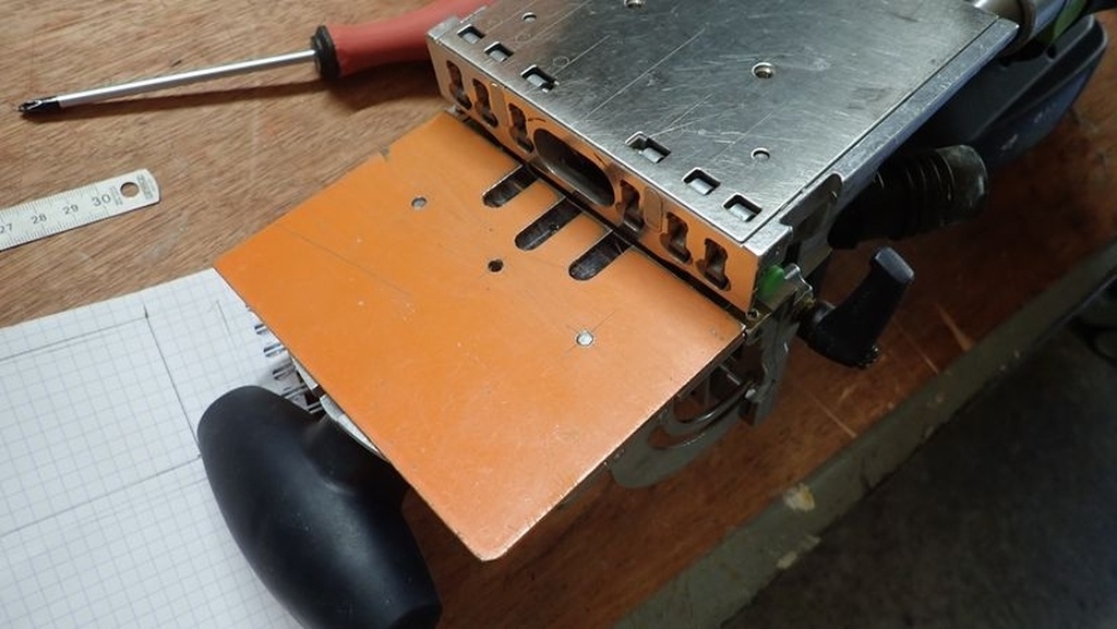

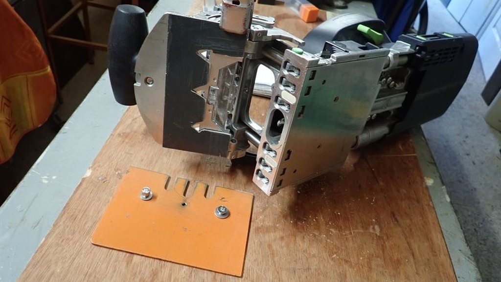

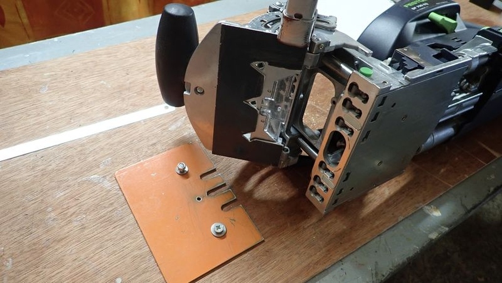

Jean34
Oui, on peut remonter la hauteur de fraisage pour compenser la limite de 10 mm. Je l'a fait avec une tôle de 2 mm, avec des découpes à la scie et à la lime, plus 3 taraudages pour la faire tenir sur la plaque articulée.
Il est même possible de rajouter une autre plaque de 1.5 mm (alu), tenant seule avec du double face ou prise en sandwich avec la précédente.

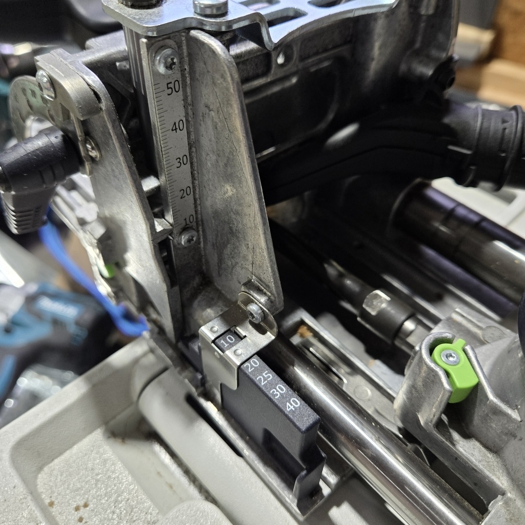

AERLRO
Voici la photo de la machine réglage minimum 10mm.
Diamètre de la mèche 8mm minimum.

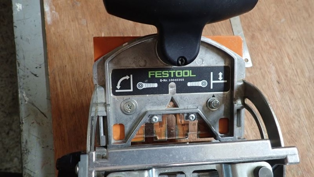

dBPs
gbill Sur la DF700 la jauge d'épaisseur donne la distance entre le centre du fraisage et la plaque d'appui. Donc en position 15 avec une plaque de compensation de 6mm le domino sera centré à 9mm. Installer une plaque est intéressant si le nombre de domino a installer est important.
Se fabriquer une plaque en plastique est plutôt simple (decoupe et 2 vis)
