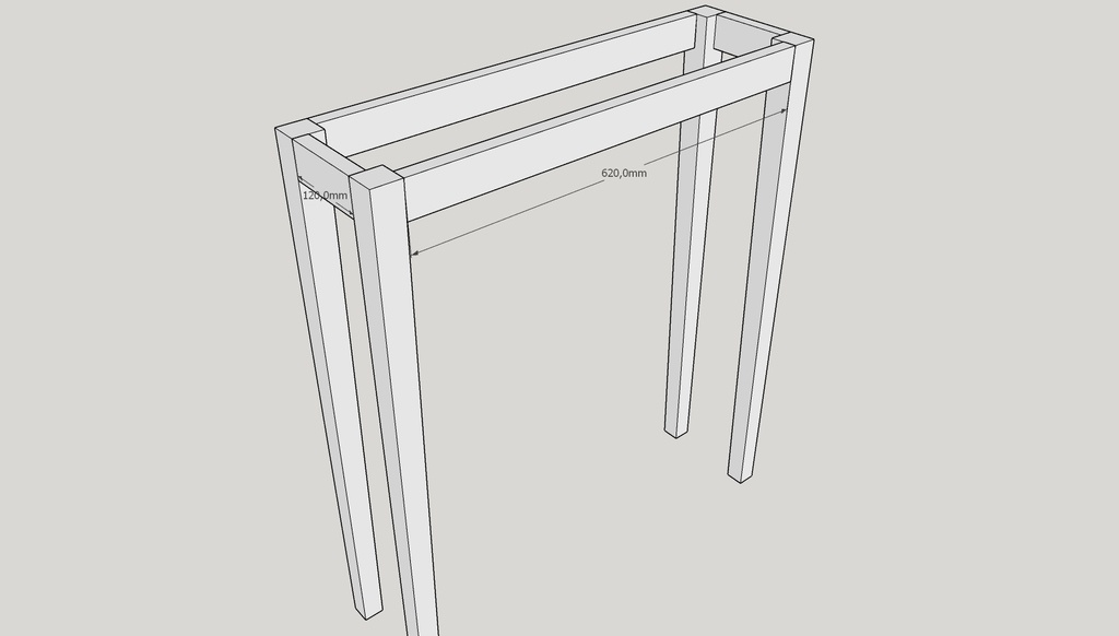

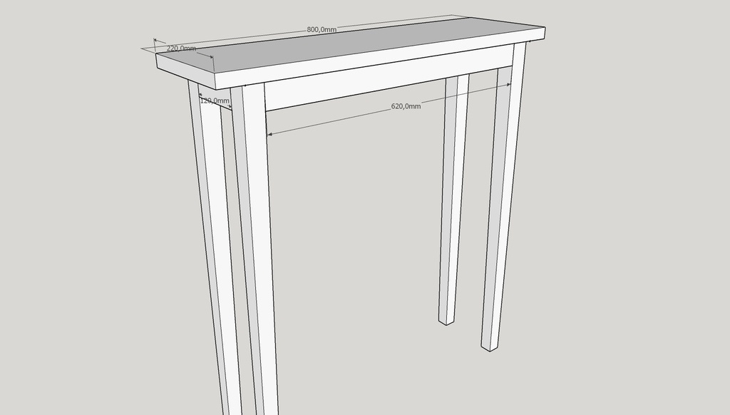

Je suis en train de faire une petite console en douglas, et je me demande quelle serait la meilleure façon de fixer le plateau sur les pieds, je joins des images du plan que j'ai fait.

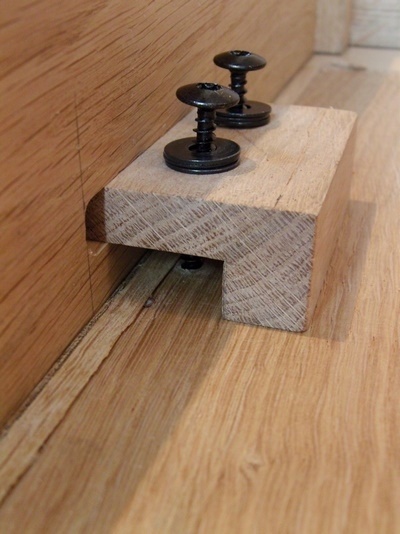

La solution élégante : une rainure sur la face interne (non visible) de tes traverses, et des petits taquets en bois vissés dans le plateau.
Les taquets pas collés aux traverses pour permettre les déformations du plateau.

Quelque chose comme ça?(photo trouvée ici: histoiresdeboi...8/28411891.html):
Mike0411
Attention au sens du fil du bois. J'ai l'impression que sur cette photo ce n'est pas le bon.
Les experts corrigeront si je dit une bêtise

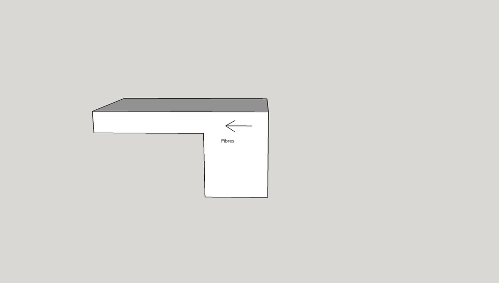

Le fil du bois pour le taquet et pour sa solidité je suppose face à la contrainte,le fil devrait être comment?

Il faut que tu imagines le morceau de bois comme un fagot de paille. Si tu essayes de séparer les brins dans le sens longitudinal (parallèle aux fibres)(sens du fil) tu y arrivera aisément. En revanche si tu veux les tordre dans le sens perpendiculaire aux fibres (travers fil) cela sera plus compliqué.
J'espère que ca t'eclaire...!
gbill
donc j'aurais tendance à dire que les fibres doivent être dans ce sens...?
Mike0411
gbill c'est ca

Exactement
