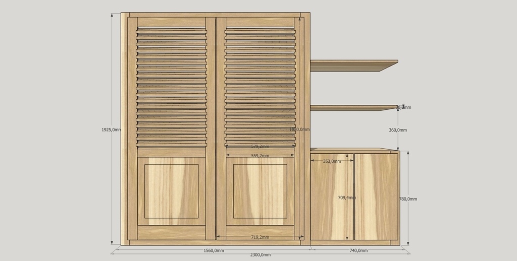

Je suis en train de réaliser un placard dont le haut des portes sera à persiennes. Je dois entailler les montants (gauche et droit) pour y insérer les lamelles, et je cherche une solution efficace pour "indexer" le décalage du montant le long du guide de la scie à format pour réaliser les encoches (de 15 mm de large, 10 mm de profondeur, inclinées à 45°). Il y a 19 encoches par montant. J'ai bien des idées, mais je ne suis pas sûr qu'elles soient optimales ...
