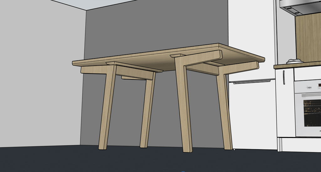

Bonjour a tous,
J'ai un projet a réaliser d'ici la fin de l'année: ma première vrai table escamotable 2 en 1 style "scandinave" pour une vrai cliente !! et non pour du perso, famille ou connaissances ...
J'ai choisi un plateau de dimension de 1500 long x 750 Largeur x 750/420 H x 35 Ep
Les essences sont à déterminer : elle est intéresser par du hêtre ou du chêne,
1 : Est-ce que j'ai tout à intérêt de l'influencer vers le bois qui sera le mieux adapter au projet ?
2 : en terme de fabrication et de mon expérience d'amateur, qu'elle serait le choix le plus adaptés ?
3 : le choix des serres joints dormant à tubes est un bon achat pour des collages de ce type (prévoir des calles martyres ..) ? et par la suite acheter des KORPUS (corps parallèles) pour des planches a découper ...
Baudet
A mon avis il manque 2 traverses a chaque pied.
Une en bout du petit coté
Une au plus bas due le permet le croisements des grands pieds.
Et deux de chant en longueur, sous le plateau pour qu'il ne saffaise pas avec le temps. Tu pourrais y passer des tiges en guise de charnières.
Il faut aussi une bonne fixation. Un coup de pied et tout s'effondre

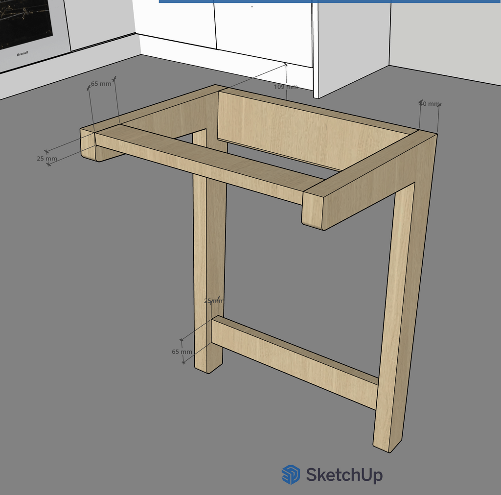

J'ai modifier le piétement, sections plus élevé que le plateau, et rajout des traverses intermédiaires pour contreventés (celle du bas doit être remonter pour que les pied se croisent 😕)
A part sa, qu'en pensés vous ?
Baudet
Je ne connais pas les portées, mais n’importe quelle planche posée a plat finit souvent par flancher sous son propre poids.
Je ferais le contreventement des grands pieds plus large car c'est surtout pour eviter le mouvement latéral .
Comme je lis que le poids a son importance une croix a mi bois suffirait (voir "jambes d’étresillon"), ça pourrait aussi alléger l'esthétique, ainsi qu'envisager de gainer les pieds en fuseau.
Avec deux planches de chant et peut être une traverse, tu peux aussi reduire l'épaisseur du plateau.
1 kg par ci, un kilo par là..
Le chêne t'a été imposé ? C'est lourd!

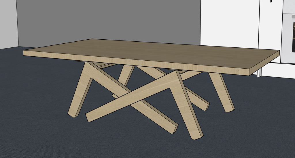

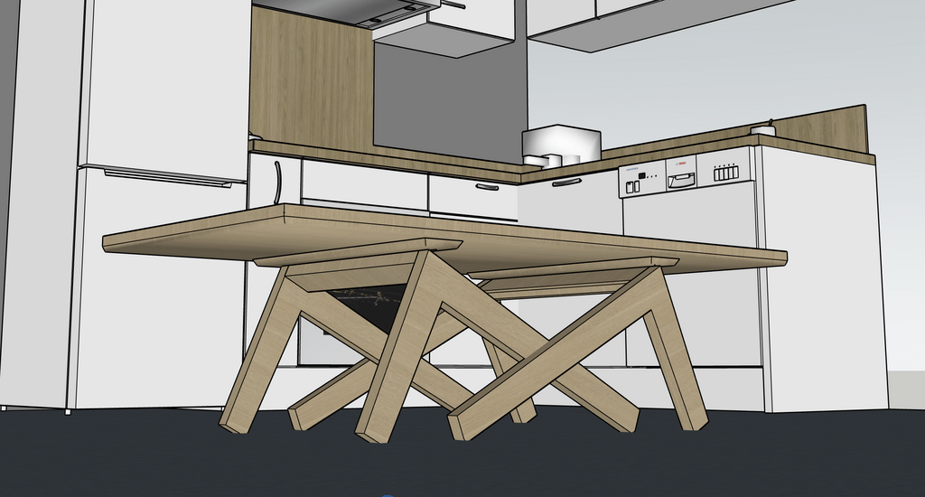

Pour le premier modèle, j’ai un peu de mal à comprendre comment les convives peuvent s’asseoir et ranger les gambettes sous la table, mais j’ai peut-être mal interprété le dessin.
Pour les deux versions je suis du même avis que les précédent : la stabilité de l’ensemble semble un peu improbable.
Bon courage pour ton projet.

Bonjour, comme une table avec 4 pied en plus élaborée.
Pour les jambes il y a la place sous la table, en position basse beaucoup moins mais ont peut pas tout avoir.
Le mot improbable 🤨,niveau stabilité les assemblages en enfourchement/tenon mortaise et la lisse haute agit comme un caisson puis sur 720 mm, à part mettre un Anne sur la table sa ne bougera pas.
Des charnières de bonne qualité seront installés ainsi qu’un système de verrouillage en position haute.

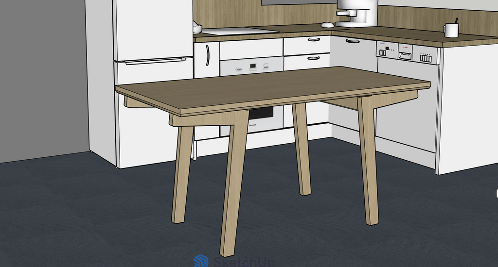

Telle qu'elle est dessinée, cette table sera branlante, surtout en position haute.
IL faudrait que les pieds soient plus épais, que l'entretoise entre les pieds soit plus large (descende plus bas). Soigner les charnières (sans jeu...) et le système de fixation en position haute...
Le plateau risque d'être souple. Peut etre rajouter un cadre au dessous.

les traverses du bas vont obliger à soulever la totalité de la table pour passer par-dessous dans les changements de positions. En chene pas sur qu'ils fassent souvent la manipulation.....
ils economiseront sur l'abonnement à la salle de sport.

Thomas64 Je l'ai déjà dit... Pas besoin de traverse en bas. Il suffit que la traverse du haut, entre les pieds, soit plus large (descende plus bas). Cela rigidifiera suffisamment les deux pieds ensemble.
On peut faire léger.
  • Le plateau, pas épais, 20 mm, avec une ceinture autour et dessous des longerons et traverses en croix, pour le rigidifier.
  • Les pieds: pas la peine de les rendre très épais, il suffit de faire une section en T: La partie perpendiculaire du T va rigidifier les pieds.
  • La traverse entre les pieds: l'évider, faire un cadre plutôt que du plein.
