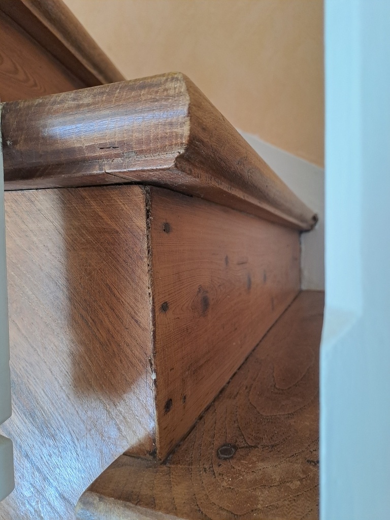

Bonjour a tous, je me lance dans la fabrication d'un escalier en chêne quart tournant.je fait un limon a la française côté mur et un limon a l'anglaise a l'extérieur.
Voilà ce que je souhaite au final. Le seul détail c'est de savoir comment fixer les marchés et contre-marche plus discrètement?
D'autre part sur cet escalier les marches grincent beaucoup.
Quel est ma solution pour éviter ce problème sur le mien (faut il légèrement arrondir les contre-marches pour que la marche reste en tensiondans la rainure)? Merci.

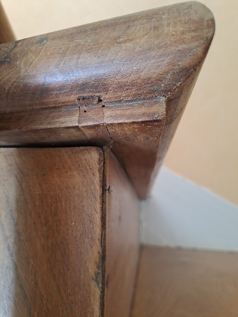

Traditionnellement sur un escalier à l'anglaise on a une coupe d'onglet entre la contremarche d'environ 20mm et la crémaillère qui se situe vers 50/60mm ce qui laisse peu de place pour un assemblage dans la partie contremarche. C'est pourquoi l'assemblage est très souvent pointé.
On peut imaginer d'autres méthodes mais cela complexifie grandement la taille, sur du droit ça passe encore sur de la courbe ça devient une usine à gaz.
L'une d'elle serait de simplement finir la contremarche avec une coupe a 45 et donc de décaisser dans la crémaillère l'épaisseur de la contremarche et finir avec une coupe a 45, ça laisse de la place pour un assemblage dans la contremarche mais c'est assez long à mettre en œuvre côté crémaillère.

Merci JulesL Oui je comptais bien faire une coupe a 45 sur l'épaisseur de la contremarche (une partie de l'escalier sera visible par le dessous)
Mais je pense que je vais visser et cacher avec des bouchons.
