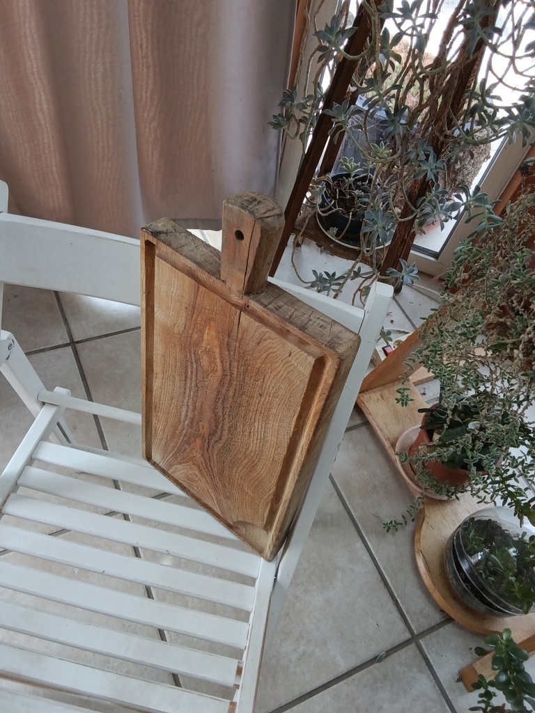

Alors EricFd a pensé à moi parce qu'en effet j'ai participé pendant 5 ans à un marché de Noël alsacien où je vendais des planches à découper :
  • D'une pièce,
  • En hêtre,
  • De largeurs diverses, pouvant aller jusqu'à 42 cm
  • D'épaisseurs diverses, pouvant descendre jusqu'à 18 mm
  • Et garanties à vie (véridique !).
Dans les tailles L et XL (environ 400 x 230 et 450 x 320 généralement), j'ai dû en vendre une deux-centaine, et j'ai eu exactement 2 retours : une qui s'était fendue parce que j'avais mal fait mon travail, et une qui s'est fendue parce que la cliente a fait n'importe quoi (je lui ai réparée quand même...).
Et donc le secret, je l'ai donné lors des "masterclass" que j'ai faites (d'ailleurs Ateliers CFC j'attends vos retours d'expérience les gars !) mais concernant les planches c'est assez simple :
  • J'ai pris du hêtre
  • Dans le faux quartier (si tu prends dans le quartier, tu auras des fissures longitudinales)
  • Je l'ai laissé travailler tout ce qu'il voulait
  • Puis moi je l'ai travaillé (l'été, surtout pas l'hiver dans mon atelier non chauffé)
  • Puis stocké à la maison (là j'ai plusieurs secrets pour planquer les planches, sinon ma femme me tue)

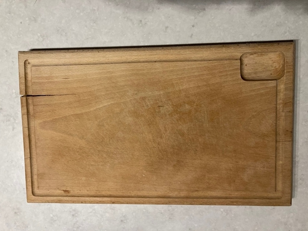

Et il n'y a pas de raison que ça bouge. Notons que l'exploitant de la planche (oui, je disais aux clients que ce n'est pas la planche qu'ils achètent - elle reste ma propriété - mais une licence d'exploitation à vie, et que donc j'ai un droit de regard sur la bonne utilisation qu'ils en font !) ; donc l'utilisateur a un peu de boulot aussi pour que sa planche dure longtemps :
  • Stockage au sec (oui c'est évident mais c'est mieux en le disant !)
  • Pas de couteau à crans (oui c'est évident mais pas pour tout le monde...)
  • Lavage à l'eau et produit à vaisselle
  • Toujours mouiller les deux faces (même s'il n'y en a qu'une de sale)
  • Jamais laisser tremper dans l'eau
  • Pas de lave vaisselle
  • Et laisser sécher à l'air libre, sur un égouttoir
  • NE PAS faire sécher derrière le robinet d'évier, parce que sinon l'eau coule, fait une flaque et remonte par l'about, et c'est là que ça va fissurer.

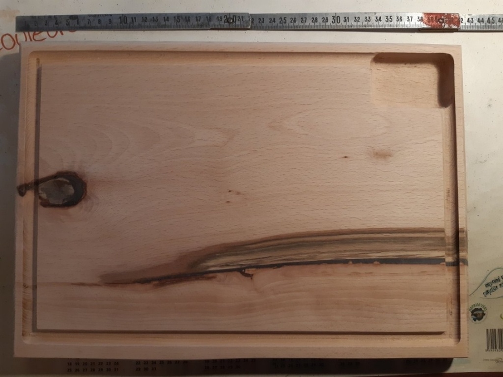

Exemple (ma cliente indélicate) :

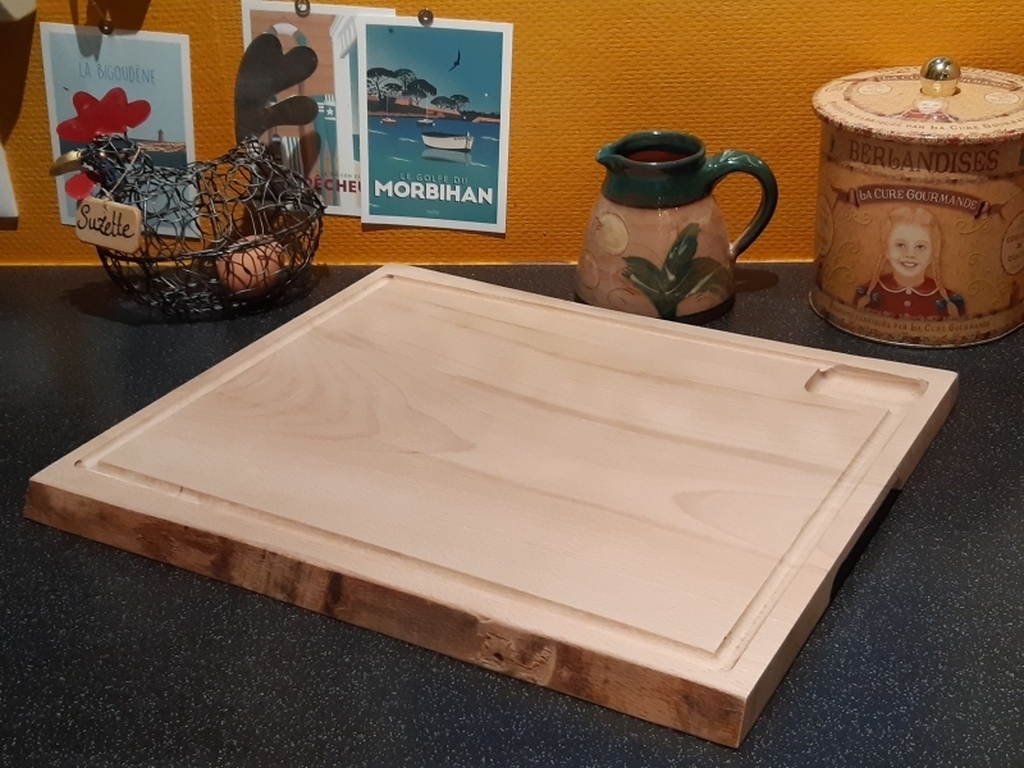

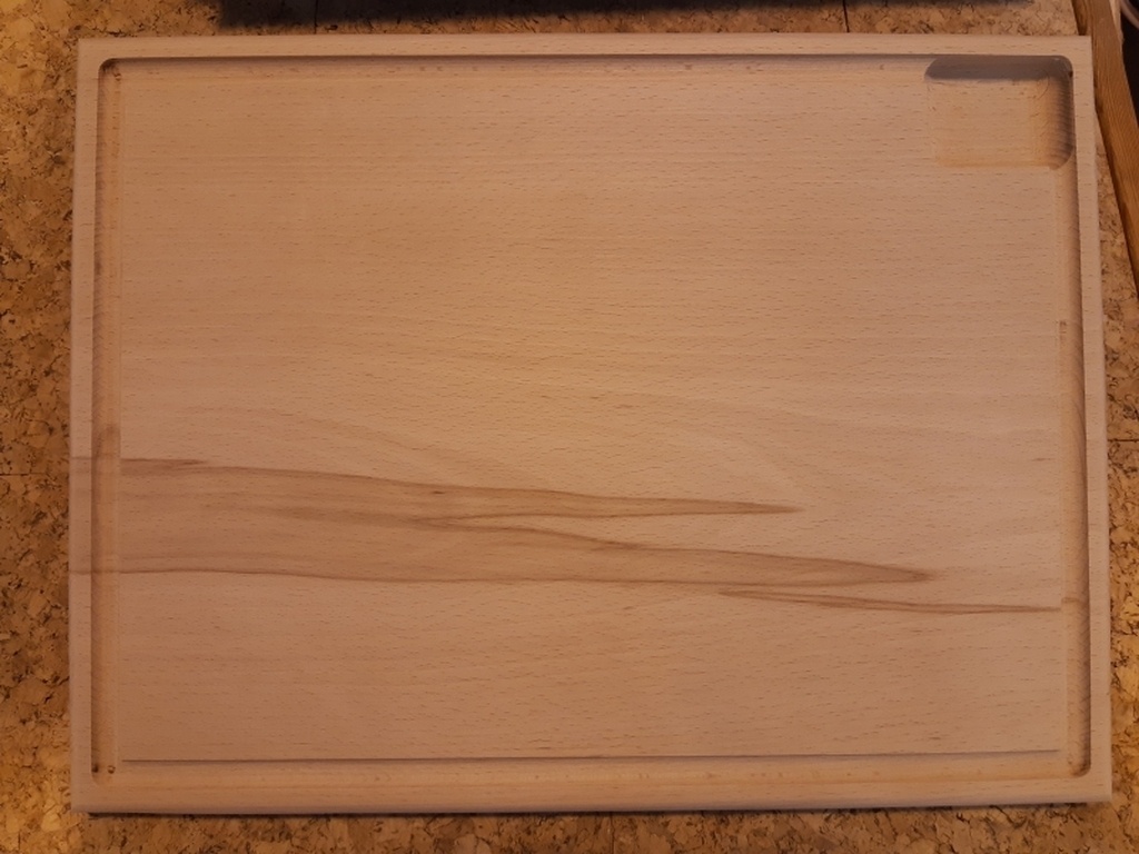

Quelques photos quand tout va bien, voici une planche de taille XL, celle-ci fait 442 x 322 x 29,5 mm (oui je reconnais tous mes bébés !)
On voit aussi l'avantage du faux quartier dans le hêtre : les jolies flammes...
Ici une planche taille L, prise dans une planche bonne pour le feu (écorce incarnée...). Mais sauvée à la résine époxy, et c'est la première qui est partie (les gens adorent les défauts !).
Une des plus fines, mais il y avait pire. Celle-ci fait 450 x 370 x 23 :
And so on.
Donc vas-y, fonce ! Et n'oublie pas de publier tes chefs d’œuvre ! Et si tu te rates, publie aussi, ça aidera.
J'oubliais... voici la toute première planche que j'ai faite dans les années 2000, et offerte à un lointain cousin que j'ai revu en 2024. Je te laisse zoomer pour voir le creux qui s'est fait avec le temps (le cousin cuisine fort bien, et me dit qu'il l'utilise tous les jours).
Et j'oubliais aussi : j'ai fait quelques planche en bois de fil mais tourné de 90°. C'est original, ça plait ou pas mais il y a un avantage technique : les coups de couteau abîment moins la planche au quotidien.

J'en ai fait pas mal qui ont plus de 5 ans maintenant avec quasiment le même processus que toi.
Si on en fait une bonne utilisation avec un bon entretien comme tu l'as décrit ça bouge pas trop ! Mais j'avais pas réalisé à quel point il fallait tout expliquer clairement.
Chez des copains j'ai découvert qu'ils passaient un coup sous l'eau un seul côté et ensuite laissaient sécher à plat sur le plan de travail. Eh bien celle ci a pas très bien vieilli 😂

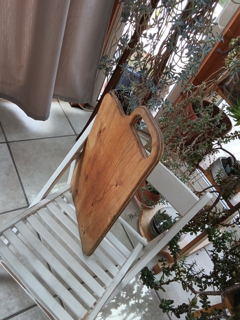

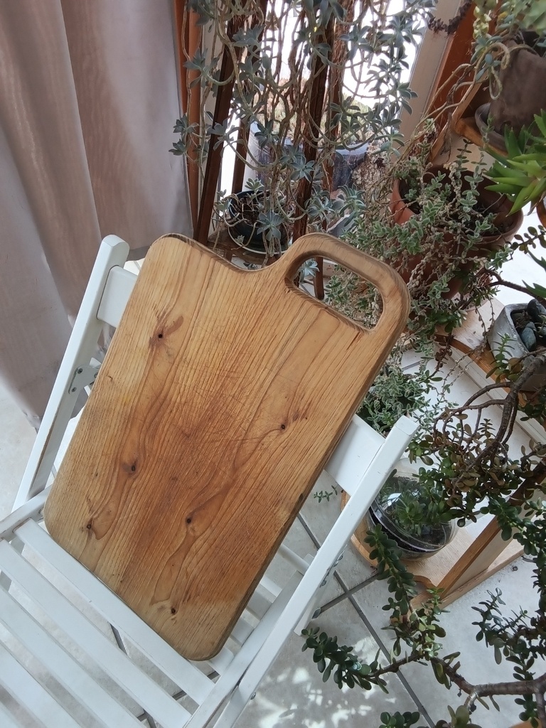

Pour la planche, c'est quand même un phénomène nouveau que de vouloir les faire comme si on faisait de l'ébénisterie.
Il y a une quinzaine d'années, je me suis dit qu'il me fallait une plus grande planche. Deux bouts de châtaignier qui traînaient par là, une poignée pour faire joujou avec la défonceuse, un exercice en somme ; et hop une planche à découper.
Normalement, elle devrait déjà être au feu. Mais comme elle ne trempe pas dans l'eau et qu'elle ne sert pas de billot de boucher, elle est toujours vaillante avec ses 20mm d'épaisseur et 30cm de largeur. Pour découper les poulets, j'en ai une autre très basique aussi, avec une rigole pour le jus. Elles ne sont pas belles...
Tout ça pour dire que les choix dependent de l'usage et des contraintes.
