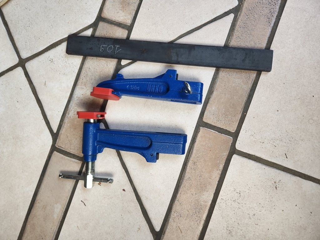

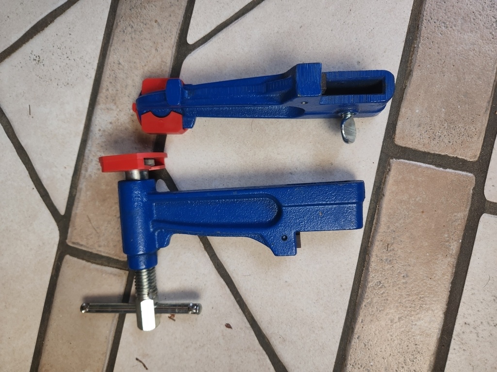

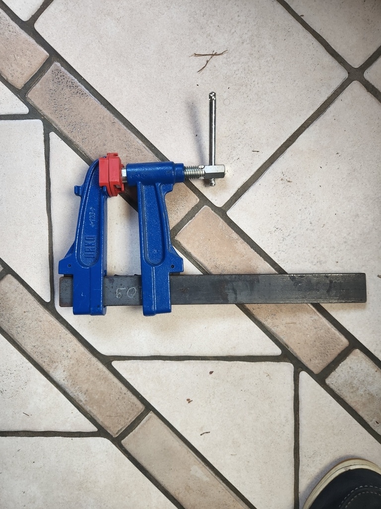

Une solution économique et pas mal non plus qui est d'utiliser les éléments de serre-joint à pompe de chez Urko et de la barre d'acier laminée (ou mieux en étiré, mais plus chère) de 8x35.
Avec cela tu coupes les barres au fur et à mesure de tes besoins.
Cela évite d'avoir une foultitude de longueurs sans jamais avoir la bonne en quantité.
Et avec un peu d'anticipation, une réserve de barres pour les cas où tu n'as pas la bonne taille.
Sur la 1ère photo, tu peux voir qu'il y a marqué 109, c'était celle que j'avais coupé, puis j'ai eu besoin de nombreux serre-joint pour un collage, j'ai recoupé les 109 et cela m'a donné la multiplication des serre-joint dont j'avais besoin et sans rien racheter.
