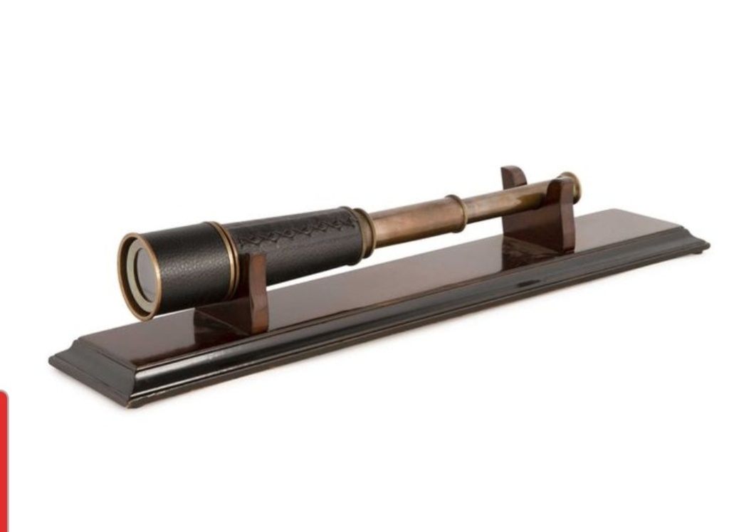

Pour faire un petit assemblage avec peu de contraintes j'ai prévu de faire une mortaise en bois de bout et non en bois de fil, et j'ai découvert toute le difficulté à réaliser la mortaise au bedane en bois de bout... mes joues se délaminent lorsque je fais levier... malheureusement je ne trouve pas de vidéo ou d'article (livre ou internet) faisant état de cette problématique.
Normal je crois qu'on évite de faire ce genre d'assemblage peu résistant apparemment. Mais dans mon cas il me semble adapté... je crois..(Ci-jointe la photo de l'assemblage)

Je pensais que la longue-vue était là pour mieux nous permettre de voir où est la mortaise dont tu parles...🧐
À moins que ça ne soient les assemblages des 2 petirs supports, qui soient concernés.
Si c'est bien cela, un assemblage par mortaise n'est pas indispensable, ni le plus adapté... et pourrait même nuire à la solidité de l'ensemble !
(Et dans un tel cas, il ne s'agirait pas d'une mortaise en bois de bout, mais en bois de travers, éventuellement).
Si tu pouvais préciser ta question...

Oui c'est ça je veux faire le support 😅 je pensais qu'il ne pouvait pas y avoir de doute... désolée

Et oui je me dis que je pourrais effectivement faire des tourillons au final ! Mais cette question de mortaise ne bois de bout me questionne quand même, je me dis que ça pourrait se représenter... même si je vois pas où 🤣
Les tourillons sont une solution plus pratique en effet.
Mais vu le peu d'efforts auxquels ces petits supports seront soumis, juste collé/vissé suffirait amplement.
Concernant une "mortaise en bois de bout", dans cette configuration, je n'appellerai pas ça comme ça.

Vous appellez ça en bois de travers ? (Cf commentaire plus bas) mais ca ne m'en dis pas plus sur la mise en œuvre... vous avez des conseils ou des refs de cas ?sur l'air du bois ??
Si c'est simplement pour fixer les deux supports verticaux, il suffit de les coller, éventuellement une vis par dessous...
Si tu veux vraiment d'amuser, tu peux faire le tenon au bout des supports et la mortaise dans la planche horizontale...

Oui c'est bien mon but mais donc je fais la mortaise en bois de bout non ?
Ben non... la mortaise est dans la planche horizontale
Invo
Oui mais elle ne serait pas dans le sens du fil... mais en travers puisque je mettrais le fil dans la longueur de la planche...
Invo Et donc... mortaise en bois de travers !😜

Invo Est-ce bien la bonne photo?
Invo
Oui je veux faire le support bien sûr 😊😉
