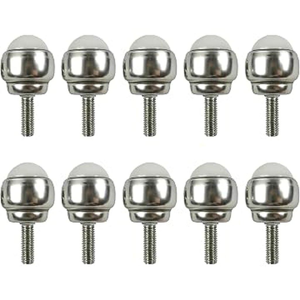

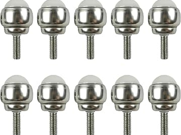

J'aimerais réaliser un meuble avec deux portes coulissantes qui, une fois fermées, sont affleurantes (comme sur la vidéo ci-dessous Portes coulissantes affleurante). Je pensais les faire coulisser dans la rainure avec un taquet pour étagères ou un tourillon mais après en avoir parler avec mon professeur, nous avons peur que le tourillon ou la rainure ne s'use rapidement.
Avez-vous des idées, des retours d'expérience ?
J'ai vu les quincailleries ci-dessous sur internet, penser vous que ça pourrait être utile ?

Sinon, l'idée d'une bille encagée, encastrée dans les chants des portes me semble pertinent, choisis la qualité la meilleure que tu puisses trouver, et pense à une solution pour le réglage et le démontage... Accès par l'envers, ressort... tout est possible, ou presque, avec une rainure de guidage au diamètre de la bille, mais ça tu le sais déjà !

L'idée d'employer ces roulettes à bille parait séduisante, en effet. J'ai eu l'occasion d'en utiliser de similaires à quelques occasions, pour des plateaux tournants par exemple, ou un caisson pivotant aussi, et ça fonctionne et roule très bien.
Mais ici, as-tu envisagé le risque de "fausse route" auquel ce type de bille exposerait lors du passage du croisement de rainures ? Lors de l'ouverture, il serait bien possible de minimiser ce risque par un appui de la main sur la porte rentrante afin de parfaitement la guider dans la bonne rainure, même si dans l'idéal, cette ouverture devrait pouvoir se faire d'une seule main. Mais pour la fermeture, impossible de faire un mouvement inverse pour entraîner la bille dans le bon chemin, car il n'y a pas de poignée ou autre aménagement de préhension au milieu.
A noter qu'avec un pivot simple, ce risque existerait aussi, voire, serait plus important. Et je parle bien de pivot, pas de taquet d'étagère ou de tourillon. Il faut ici une solution sérieuse, et fiable dans le temps.

En effet le risque de fausse route est à prendre en compte. Je pensais réaliser un test en MDF avant de passer à la réalisation à proprement parlée de manière à perfectionner le système.

Des tests pour mise au point seront une bonne précaution, pour ne pas dire indispensables, en effet. Dans le cas qui nous intéresse ici, je conseillerais tout de même un bois dur (pour faire tes essais, comme la réalisation finale), préférable à du MDF qui est assez tendre, pelucheux et friable.
Le Teflon (ou PTFE) est en effet le matériau idéal ici, car favorisant le glissement... tant qu'il est encore autorisé, du fait des inquiétudes et pressions actuelles concernant les PFASS. Il peut aussi être remplacé par le DELRIN (POM) qui n'a pas ce défaut, même si un poil moins glissant.
Je te donne un indice concernant ce risque de fausse-route : il existera tant que la pièce de guidage sera ronde !

En ce qui concerne la solution pour éviter la fausse route, ne faudrait-il pas utiliser une pièce ovale (plus longue que la largeur de la rainure) qui peut pivoté sur son axe ?

Tu es sur la bonne piste... pour ne pas dire, dans la bonne rainure 🙃
