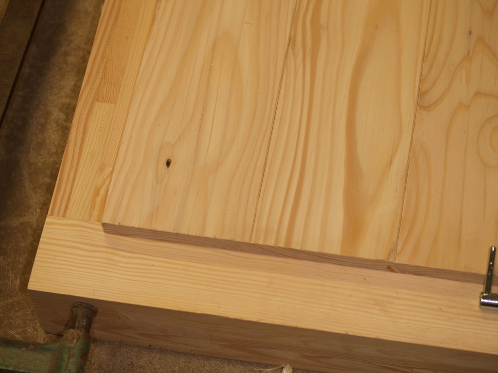

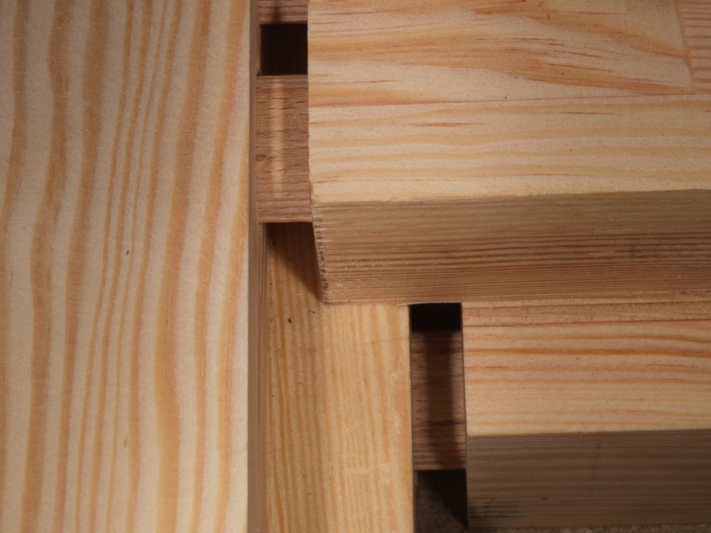

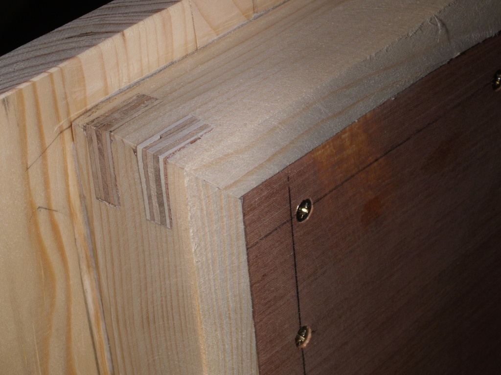

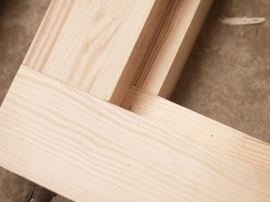

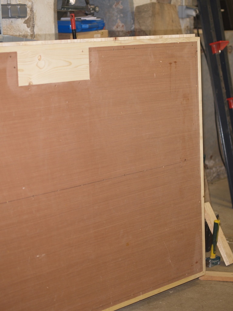

quelques photos de la porte de mon atelier qui va me servir a tester et éventuellement valider des solutions techniques.
Je n'ai pas trouvé bcp d'info sur le net? donc je me suis lancé a fabriquer un cadre dans lequel j'ai usiné de chaque cotés une feuillure de 10 destinée à accueillir deux panneaux de cp de 10.
J'ai inséré un renfort entre les deux, à l'axe, et le tout fait 42 d'épaisseur.

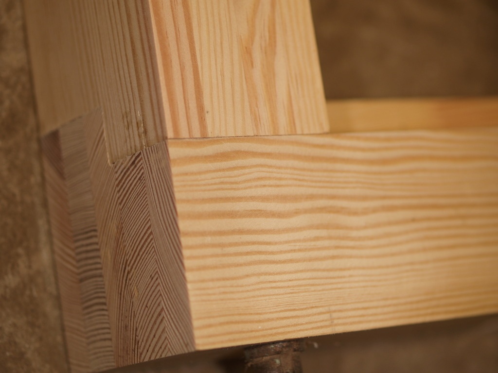

Ensuite je me suis attelé à fabriquer le dormant à l'aide de profilé que j'ai trouvé dans une scierie près de chez moi, sur une des photos on peut apercevoir une coupe en bois de bout qui montre l'assemblage des planches.
j'ai usiné une feuillure de 45 (42 + 3 mmm pour insérer un joint).

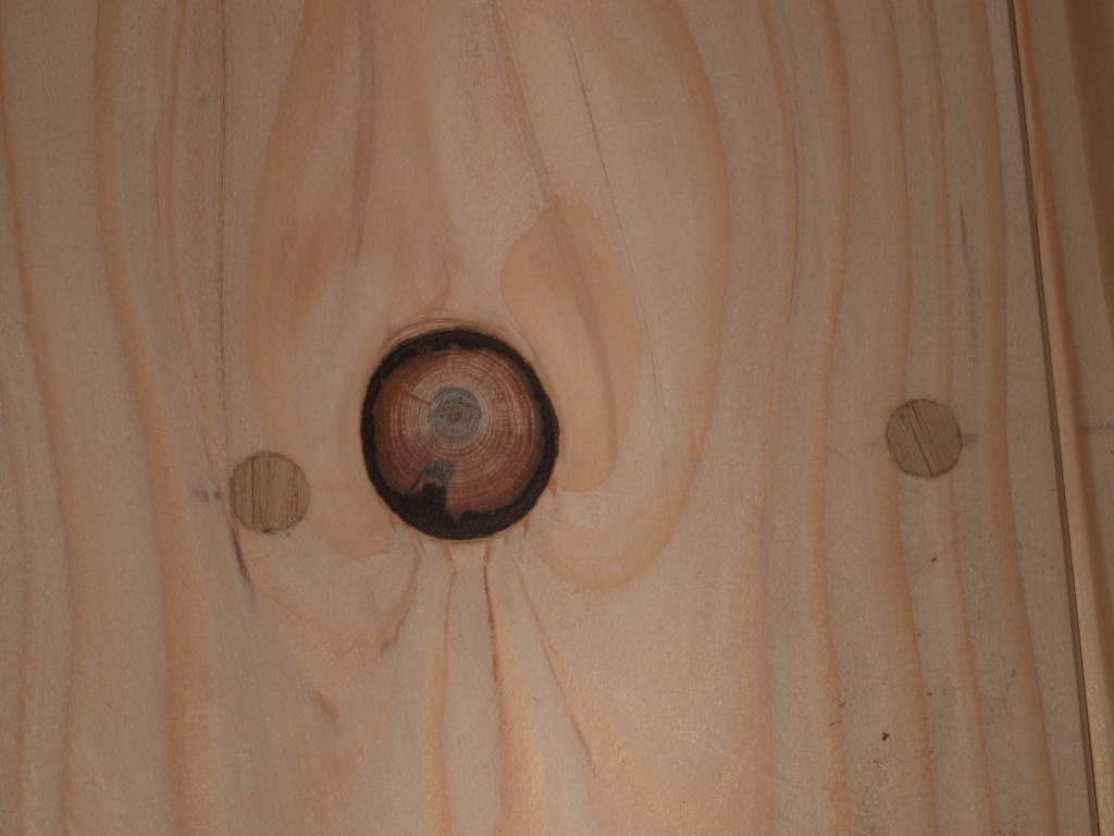

J'ai assemblé le tout à l'aide de dominos de 14x140 et réalisé un parement de 20 collé et vissé, j'ai dissimulé les vis a l'aide de bouchons. Voilà, j'en suis là de mon projet ...
Je ne peux pas joindre d'autres photos, je les posterai ultérieurement.
Merci de vous intéressé à mon travail

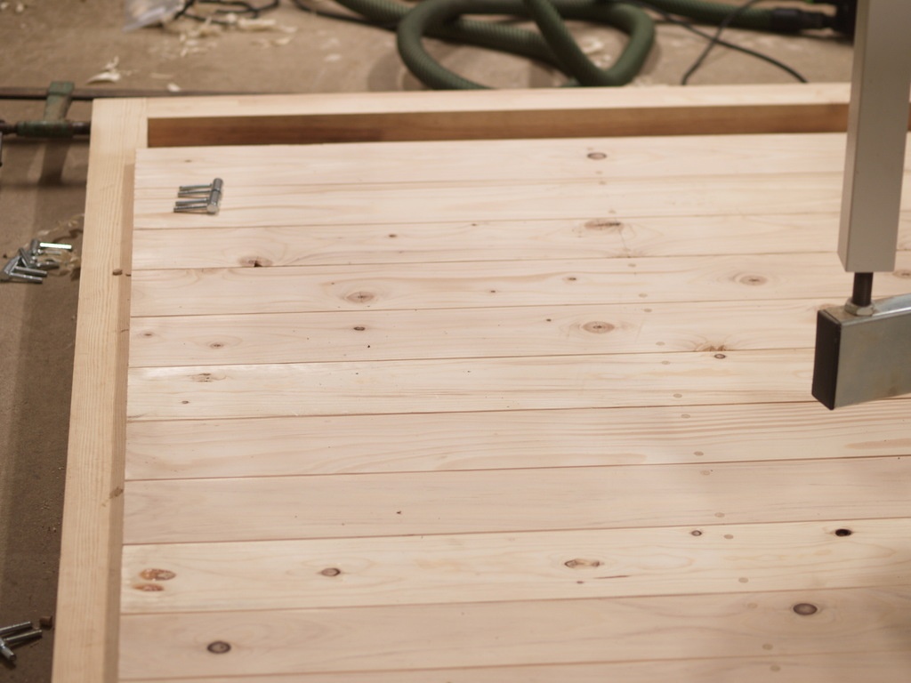

quelques photos complémentaires!
Difficile de se rendre compte J'ai du mal à comprendre l'ensemble et à estimer les côtes. Tu n'aurais pas des plan côtés de ce que tu as fait ?
Par contre, je ne suis pas expert, je pesse que si tu as des questions précises, il ne faut pas hésiter à en créer de nouvelles, ou alors à créer un pas à pas comme je l'ai fait en espérant que des personnes plus expertes prennent le temps de te répondre.
Ici, j'ai bien peur que tu ne rencontre que moi :)
