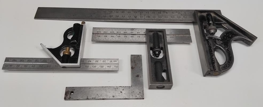

Eh bien moi qui fais tout à la main, je trouve au contraire que c'est très pratique.
Notamment quand je dégauchis : au lieu de devoir desserrer pour l'ôter ma pièce de bois de l'établi, je règle mon équerre. Ça évite plein de manipulations.
Pour vérifier aussi que les joues d'une mortaise sont bien d'équerre. Et aussi pour jauger sa profondeur.

Une de 30 cm sans marque, une Starrett de 15 cm (celle sans la partie à 45°), et une autre de 15 cm trouvée en brocante récemment pour 2 €.
La seule qui n'est pas à combinaison n'a pas de chapeau ni de talon.
Ce que j'emploie le plus, ce sont celles de 15 cm.

J'utilise depuis des années une équerre combinée qui me vient de mon père qui était modeleur (donc, besoin d'être très précis...). Je l'ai toujours vue à l'atelier, elle doit avoir plus de 50 ans... Je l'utilise tous les jours, c'est comme une extension de ma main. Elle est très précise.
Suite à ta question, j'ai voulu vérifier le fabricant. Et surprise, c'est une Mitutoyo japonaise!
Mitutoyo existe depuis 1934...
Du coup, je l'ai toute bien nettoyée, et je vais en prendre beaucoup plus de soin... (la photo date d'avant le nettoyage).
On doit pouvoir en trouver d'occasion sur le Bon Coin. Et tu n'as pas besoin de 2 équerres, une 30 cm suffit pour tous les besoins.
