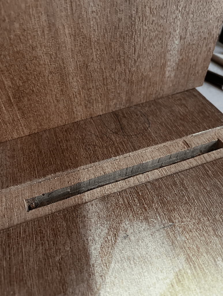

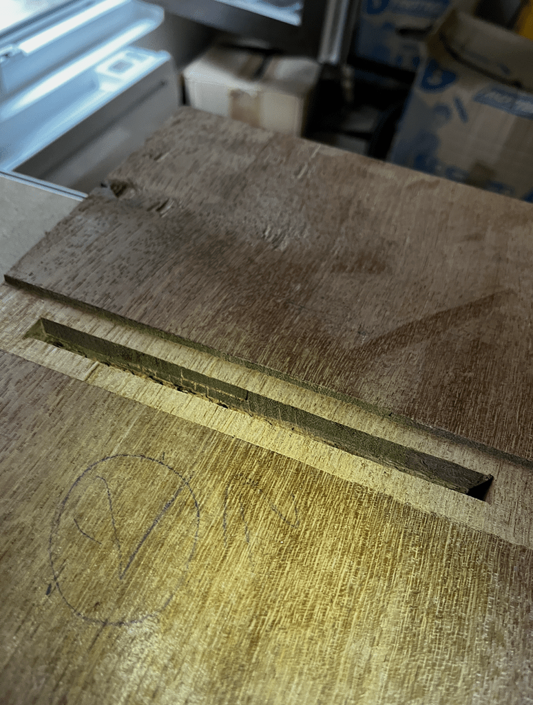

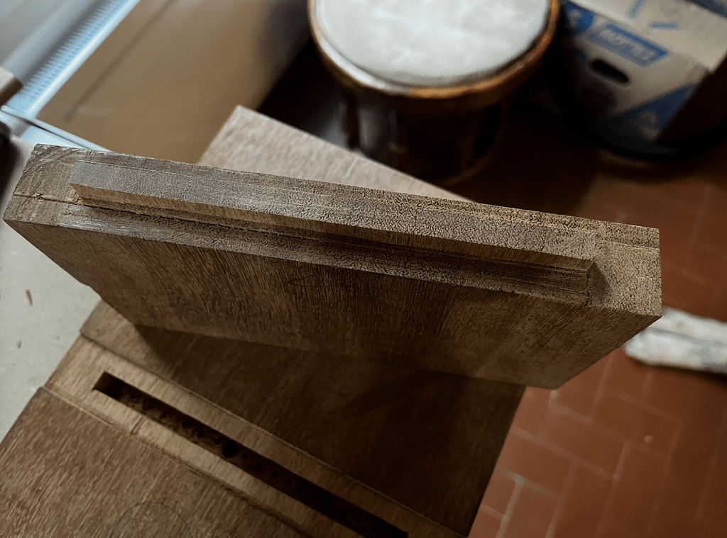

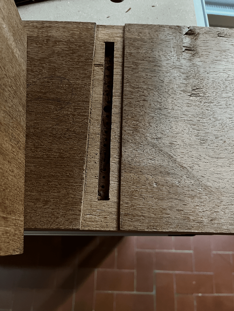

Je m'en remets à vous car je suis en train de faire mon premier tenon mortaise (borgne) pour joindre le pied sur un banc et je trouve que le premier pied rentre un peu trop facilement dans la mortaise : pas besoin de forcer, je sens qu'il y a du contact entre les parois à l'intérieur mais probablement pas partout... Est-ce que la rainure dans laquelle l'ensemble du pied va s'encastrer, qui m'inspire pour le coup un peu plus confiance car bien serrée, permettra de rattraper le tenon mortaise uns fois l'ensemble collé ?
Preneur de tous les commentaires bien sûr, j'apprends seul et c'est pas facile de voir ses erreurs, le bois ne ment pas mais j'aimerais éviter que le pied ne se casse car le banc est destiné à quelqu'un qui a des enfants !
Edit : j'ajoute des photos de l'intérieur de la mortaise, ainsi que l'inspiration du banc

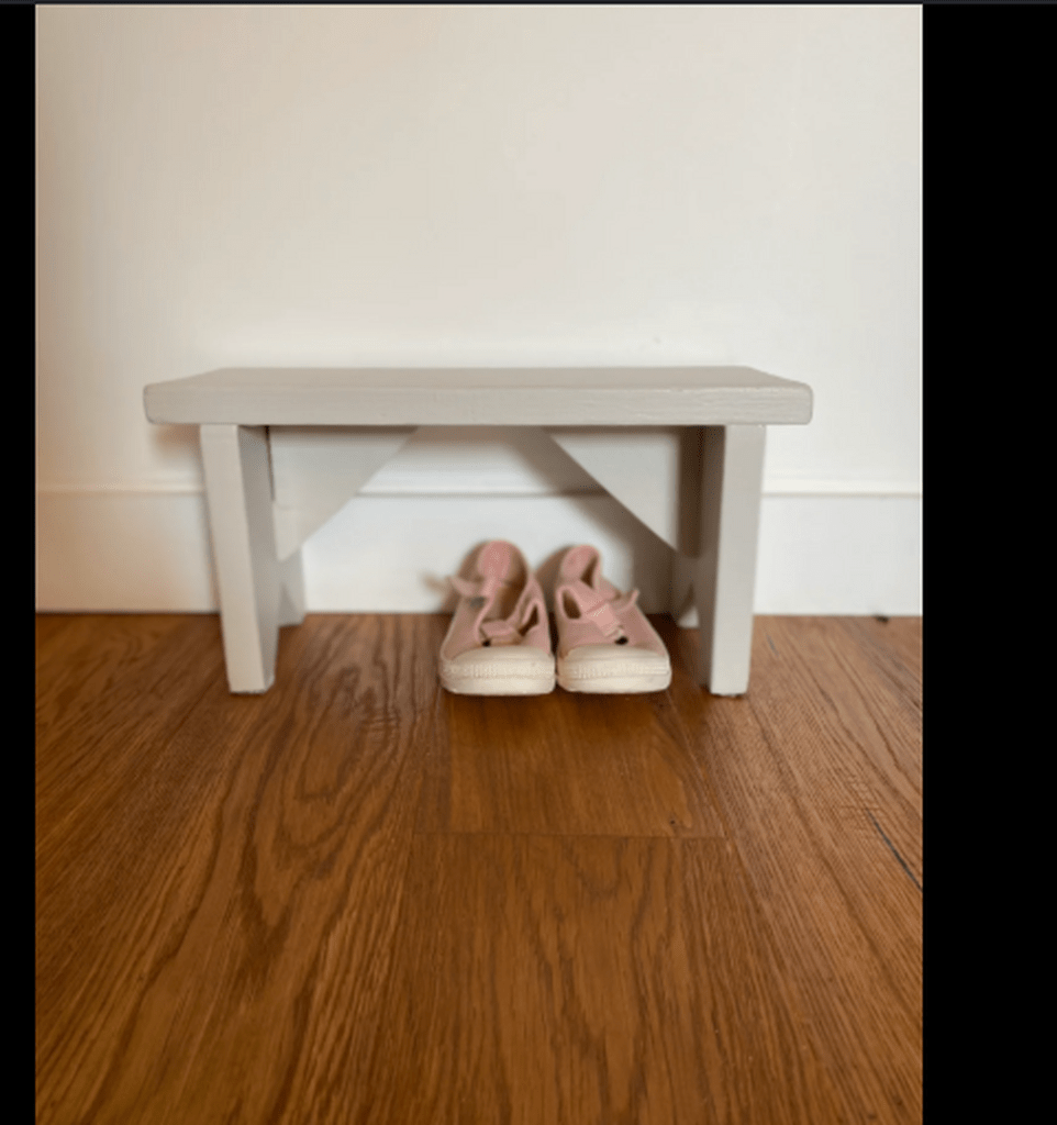

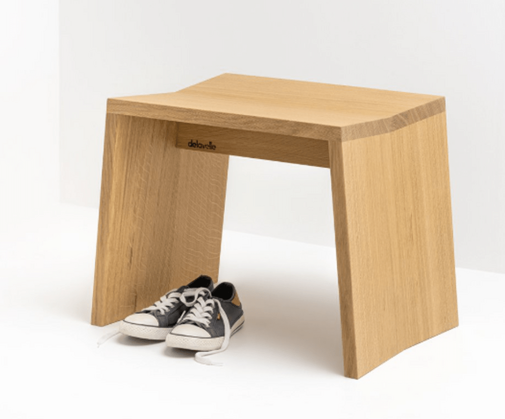

si j'ai bien compris la conception que je vois, à lui seul , même parfait ce tenon ne pourra pas subir toutes les forces appliquées au banc. Mon avis perso: rempli bien de colle vynilique,et assemble le tout, mais surtout renforce les pieds avec des liens droit ou une planche basse. ci joint photo

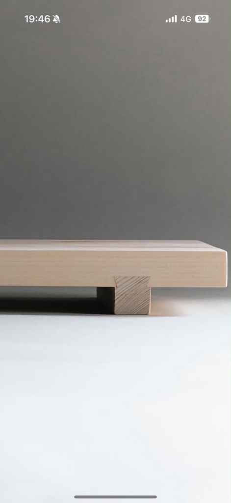

Merci pour votre réponse, l'idée est de faire un banc très bas, à la japonaise comme sur la photo ci-jointe. La hauteur finale de l'ensemble sera un peu plus grand que sur la photo, autour de 14cm de haut tout compris. Le banc fait 90cm de long et les épaisseurs sont de 3cm. Vous pensez que la traverse est nécessaire avec ces paramètres ?
Oui je pense. Dans le cas présenté la l'épaisseur du pied et l'assemblage en queue d'arronde vont jouer le rôle de contreventement (renfort) la modification de hauteur, d'épaisseur et d'assemblage rendent selon moi obligatoire la présence d'une traverse.
Au final avec toutes les modifications déjà choisies le résultat ne sera pas très ressemblant avec la photo désolé.
Julexis
Oui je vois. Je me disais que mon pied serait au contraire plus résistant que le banc d'origine grâce au tenon mortaise encastré, plus intimement lié à l'assise qu'une queue d'aronde coulissante.
Julexis le tenon mortaise va effectivement empêcher le coulissement mais dans ton cas :
  • l'encastrement est de quelques mm donc il ne servira pas à grand chose
  • les assemblages restanculaires sont plus flexibles que les triangulaires (mécanique de base le triangle est isostatique ) c'est pour ça qu'on ajoute des aisselliers en charpente par exemple.
  • pour finir ton tenon n'est pas très large ni profond à lui seul il ne peut pas supporter la charge d'une personne qui va bouger sur le banc (peut-être au début mais il finira par prendre du jeu).
Donc de la colle et une traverse. Si tu ne veux pas sacrifier l'esthétique tu peux travailler la traverse pour lui donner un intérêt esthétique ou alors t'essayer aux assemblages à clé très utilisés au Japon.

faut contreventer, voila tout, ca vaut la peine de se faire un croquis et de le confronter, un banc prend pas mal de charges en latéral aussi, l'exemple avec la queue d'arronde est un contre exemple, oublie le et contrevente, parle nous du bois a dispo, des dimensions bref un croquis
