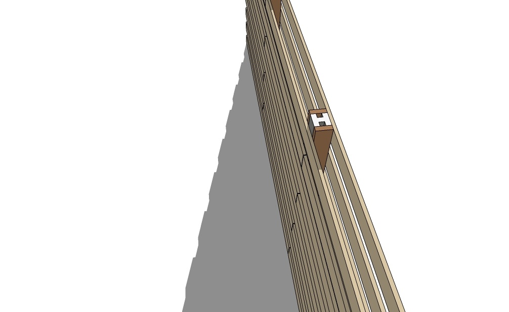

Voici ce que j'envisage de faire, (sachant que j'ai principalement vu des produits rainurés/bouvetés dont je comprends évidemment l'intérêt mais j'ai peur de la prise au vent) :

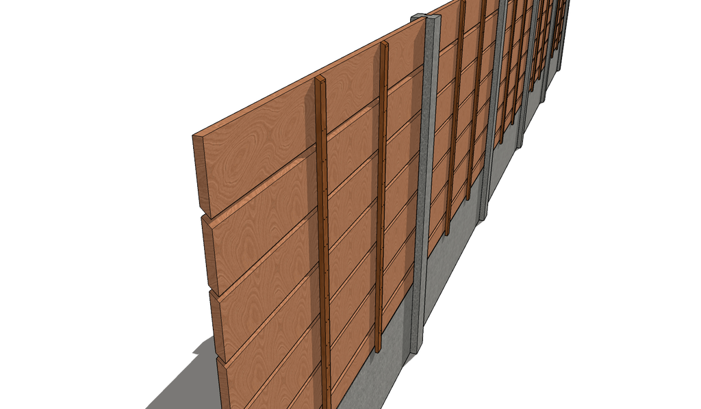

Les lames seraient commandées en scierie en 30 mm d'épaisseur pour se caler dans les rainures des poteaux béton. Elles seraient coupées à 45° et "liées" par des tasseaux de 20x40 de chaque coté ; 6 par lame (3 de chaque coté), avec une coupe en biseau en haut et une encoche pour reposer sur le seuil béton.
Ma question : pensez vous que ce projet tienne la route ? Il n'y a pas de rainures donc les lames ne tiendront entre elles que par les tasseaux vissés, c'est là dessus que j'ai des doutes...

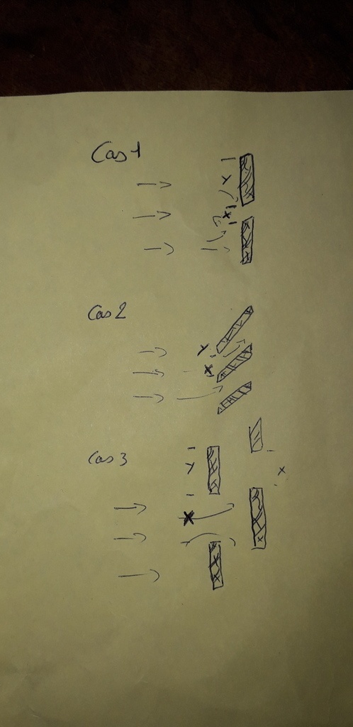

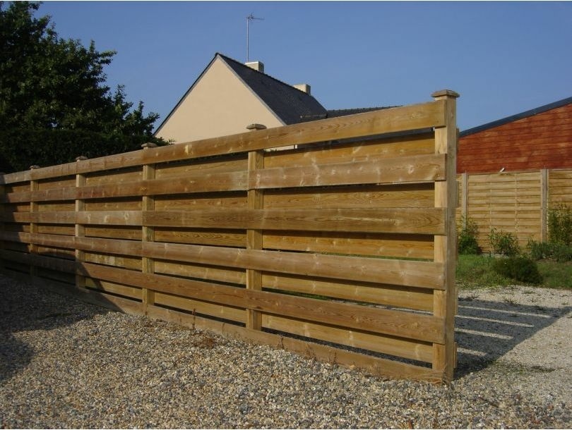

J'ai vu quelque clotures comme la photo jointe en bord de mer peut-être que c'est plus indiqué.
fab83

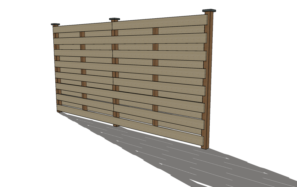

Oui comme sa c pas mal aussi en fait si on réfléchit sur une coupe sa parle mieux pour limiter la prise au vent il faut augmenter le rapport entre x et y en favorisant le x bien sure
Ta solution Erebor a l'avantage de partager les effort dans deux sens
fab83 oui tout a fait x est pratiquement égal à y et ça donne 2 direction pour que le vent se diffuse et les poteaux offrent une structure bien solide sans être trop presents. En plus il y a moyen de vraiment couper la vue.

J'ai trouvé des fixation en H ICI qui me paraissent plus solide que les tiges de fer surmontées d'un U.

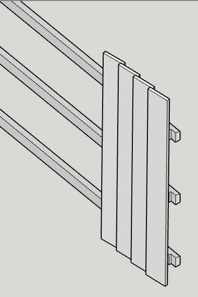

Je ne suis jamais fan de mettre des planches horizontales lorsqu'elles sont exposées à la pluie.
J'aurai plutôt tendance à glisser 3 lisses horizontales, suffisamment dimensionnées, quitte à "amincir" les extrémités pour qu'elles rentrent das la rainure béton de 35, puis à fixer des planches de 20, 22 mm d'épaisseur cette fois ci verticalement. Et pourquoi pas de chaque coté , avec un décalage. Ce que j'ai déjà fait et qui vieillit bien, c'est la pose de planches brutes mais en clin, ce qui veut dire que la seconde planche verticale( je précise) recouvre la précédente de 15 à 20 mm. L'effet est sympa. De plus, l'espace triangulaire créé entre les planches et les lisses permet l'évacuation de l'eau qui aurait tendance à stagner sur les parties horizontales. L'idéal est aussi de créer une pente sur le dessus des lisses. Me suis-je bien fait comprendre??? Mais se pose la question : de quel coté va-t-on voir les lisses? A négocier avec le voisin. Personnellement, je lui offrirai la plus belle vue!
Je vais essayer de télécharger SU et de faire un croquis, que je joindrai prochainement.
Tarazhilt

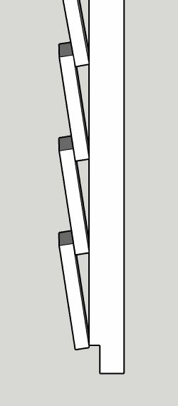

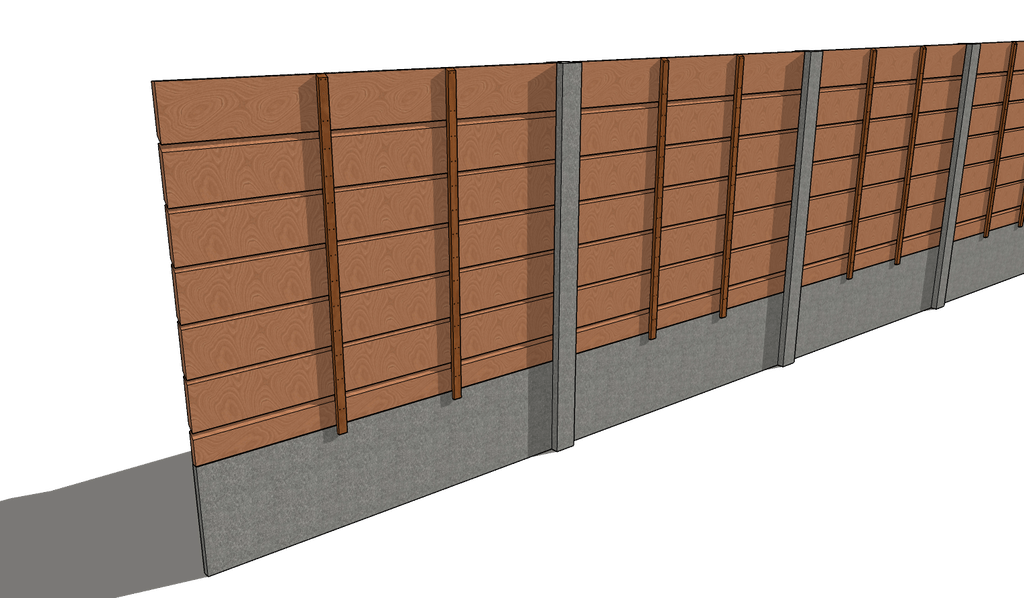

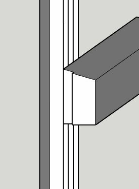

Avec un SU qui rame, je me suis arrêté à ceci:
Pitsic
Merci pour ces conseils. Par contre, j'ai peur qu'avec ta solution, la prise au vent soit trop importante. Je pense partir sur des lames en alternées de chaque coté des poteaux, avec un poteau ancré tous les 1.8m et un renfort tous les 90 cm (non ancré) pour limiter les risques de tuilage.
La clôture fera 25m dont 15m exposés au vent, je n'exclue pas d'ajouter des jambes de forces sur le poteau situé au milieu des 15m pour ridifier le tout...

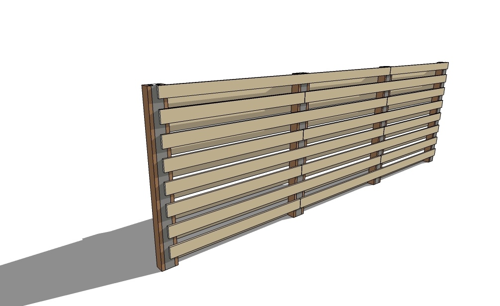

Sinon, effectivement Erebor, ton illustration est une autre piste que je vais creuser qui a l'air plus simple au niveau de la mise en oeuvre, en augmentant un peu le recouvrement peut être...
