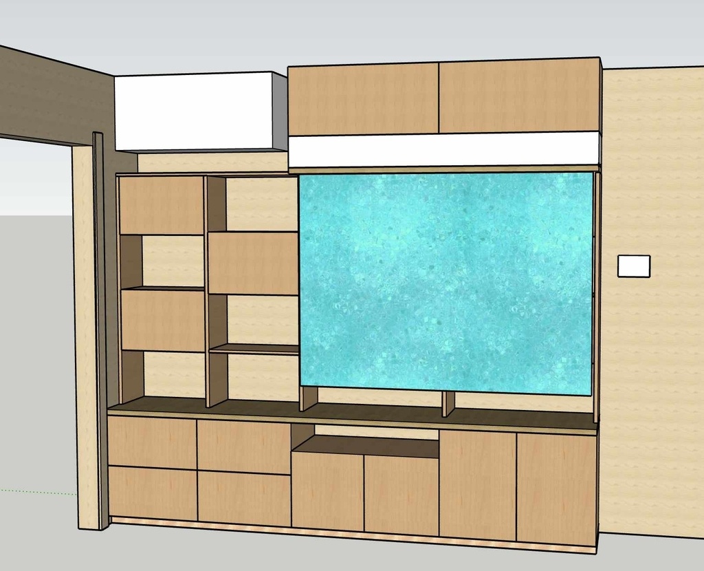

Voici mon nouveau projet de fin de semaine (beaucoup de fins de semaines).
Je serais preneur de vos idées/commentaires.
Pour les essences, je me dirige vers du frêne et le reste est à définir.
Le panneau bleu est un écran rétractable par le haut pour un vidéo projecteur. C'est plus discret en position fermé et on ne regarde pas vraiment la TV.
Je suis ouvert à tout commentaires :)
Je vais certainement réaliser le gabarit multi assemblage ce qui devrait beaucoup m'aider dans cette réalisation.
Petite particularité: j'habite au Québec donc les essences sont différentes de l'Europe.
Bon fin de semaine à tous.

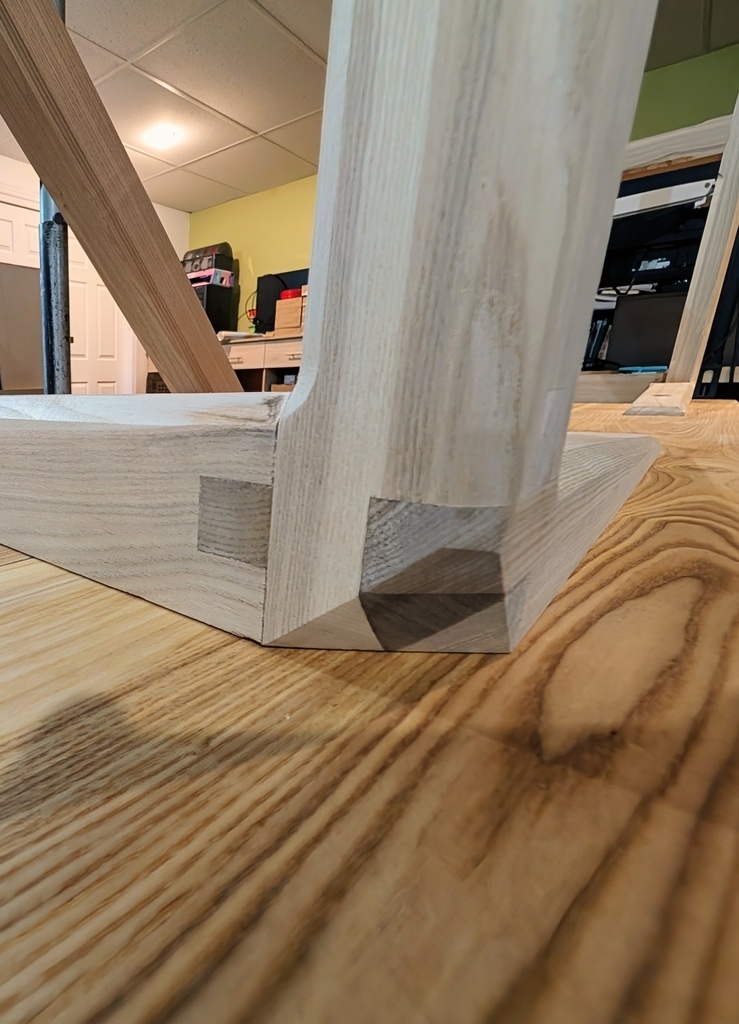

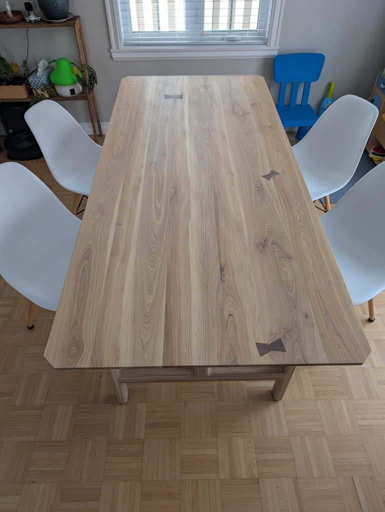

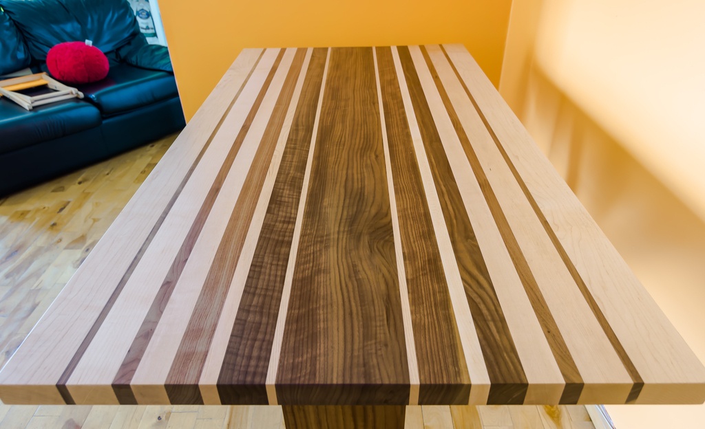

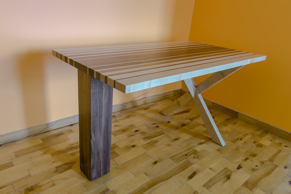

Merci beaucoup. Ce n'est pas mon premier projet mais je ne suis certainement pas un expert. J'ai réalisé 1 bureau (érable et noyer), une table à manger (frêne), une armoire (contreplaqué russe et chêne rouge pour les parties exposées) et d'autres projets moins techniques ou ambitieux. Ce projet me semble beaucoup plus gros et se rapproche de l'aménagement intérieur d'où ma réflexion. Je travail toujours avec les fiches de débit et des plans (c'est rassurant et ça évite beaucoup de surprises). Voici quelques photos de mes réalisations.

Autre remarque (mais tu en fais ce que tu veux, bien sûr), par rapport à ta vue IA, sur l'esthétique générale.
Le caisson haut, destiné à recevoir ton écran enroulable si j'ai bien compris, fait sacrément volumineux et lourd, esthétiquement. Et ses bandes foncées (en bois ? Incrustation de placage ?) n'arrangent rien.
A mon avis, en plus de supprimer ces bandes foncées, j'aurais diminué la hauteur de panneau visible, en créant par exemple un bandeau en retrait de la même couleur que le plafond (claire de préférence) afin d'alléger l'aspect général.
Peut-être peux-tu garder la bande la plus basse, afin de rappeler le chant du plan de travail, ce qui aurait une cohérence esthétique, mais pas plus.
La plinthe, tout en bas, pourrait par contre être en foncé, ce qui contribuerait à mieux assoir l'ensemble. Alourdir le bas, mais alléger le haut, en somme.
Mais ta perspective SketchUp étant différente et ayant une partie blanche en bas du caisson haut, je ne sais pas trop quels seraient tes choix définitifs. Mais là aussi, on se demande ce qu'il fait à cet endroit, alors que placé au dessus et en retrait, ça rendrait l'ensemble moins massif.
jimmychenay Personnellement, j'aime bien ton design sur la photo de gauche. La partie haute me semble parfaite, pas du tout trop "lourd", et les bandes foncées donnent du graphisme à l'ensemble.
C'est un avis d'ébéniste, que je donne.
Après, comme je le précisais en introduction "mais tu en fais ce que tu veux, bien sûr".
Medalegno d'ébéniste ? On parle de design... Perso, je trouve le design très bien comme ça... Voila voila...

Pour la partie haute, je ne peux pas monter trop l'écran pour le confort de vision. La boîte doit être aussi avancée de 100mm pour permettre de descendre l'écran motorisé.
Le fini pour la partie supérieur est un rendu de l'IA. J'en ai d'autres pour me donner des idées mais je suis du même avis que toi Medalegno: je vais garder la partie supérieure claire et uni.
Les rangements au dessus resteront alignés car je trouve cela plus intégré. Si ça ne marche pas, je pourrais toujours le raccourcir en cours de projet (l'inverse serait plus compliqué).

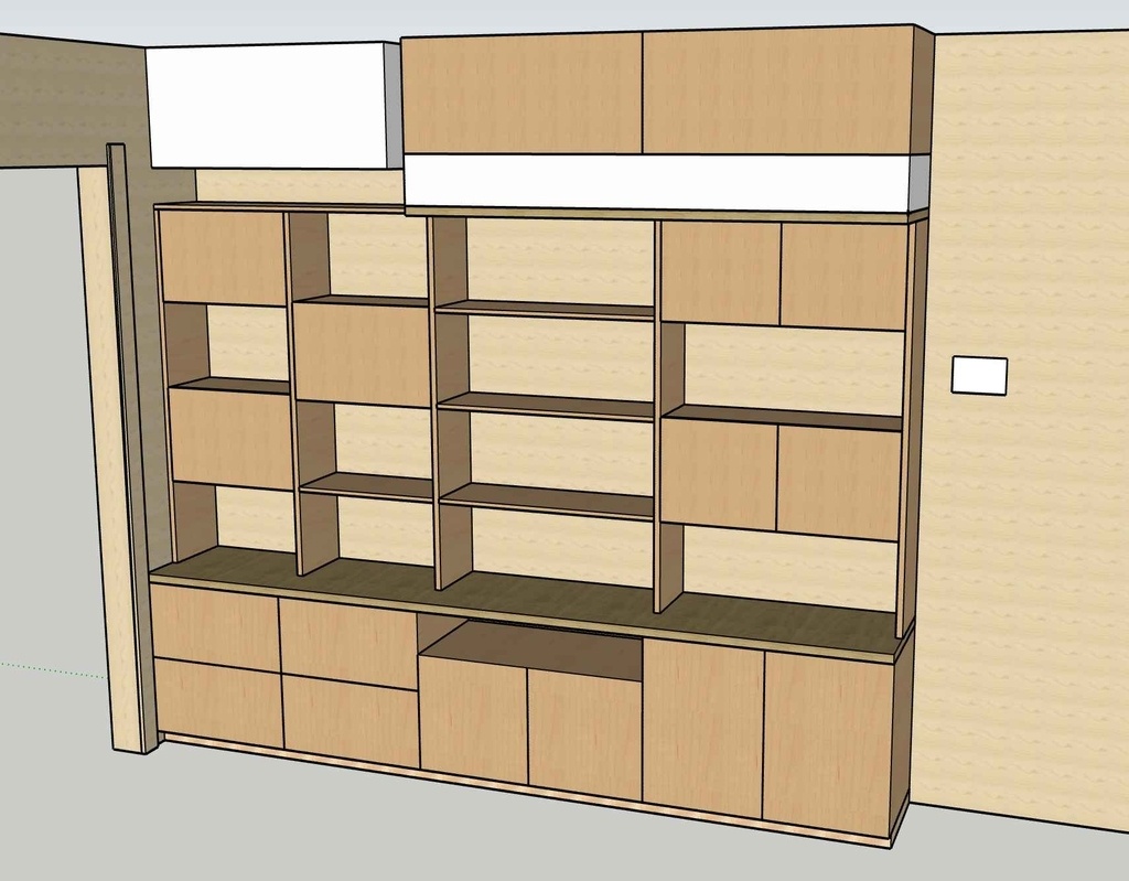

Voici une autre alternative qui était sortie.
À gauche dans le haut, c'est une tête de climatisation murale et je dois respecter des dégagements.

jimmychenay Je préférais avec les barres foncées qui donnaient du graphisme et de l'originalité. Sur ton nouveau visuel, cela fait trop commun, on en a vu des milliers comme cela (à mon humble avis...)

Kentaro Merci. C'est une discussion avec ma blonde ;) Rien n'est encore choisi pour le design final et j'apprécie ton commentaire. Je viens de me faire livrer de l'acajou, du frêne et de l'érable. J'ai un peu de noyer noir aussi. Je vais choisir entre ses 4 essences.
