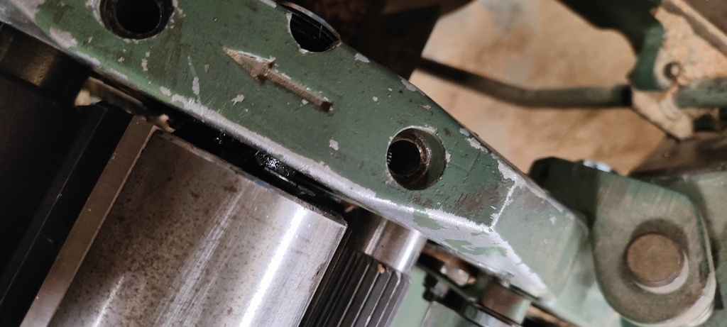

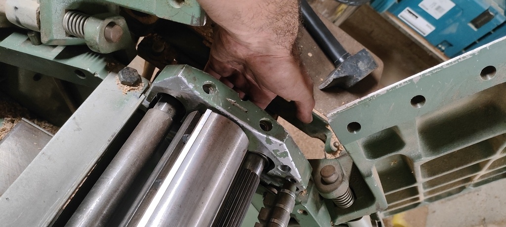

J'ai une Robland x260 d'époque (année 80) dont je suis très content mais malheureusement la dégauchisseuse a rendu l'âme cet après midi en plein travail.
A priori c'est le roulement qui est HS, je vois a l'oeil nu que des pièces ont pétées dedans.
J'ai démonté le mandrin de la mortaiseuse ainsi que toutes les vis du support en fonte.
Le bloc bouge et la seule chose qui semble tenir c'est le roulement dans son support.
J'ai essayé de tirer, de taper au marteau sur le support de l'intérieur vers l'extérieur mais rien y fait.
Est ce que quelqu'un a une idée où a déjà changé le roulement sur ce type de machine ?
Je voudrais éviter de démonter intégralement l'arbre ce qui me forcerait a démonter la table de scie qui est solidaire au moteur de toupie car c'est une galère sans nom (l'architecte de cette machine était un sadique a mon humble avis).

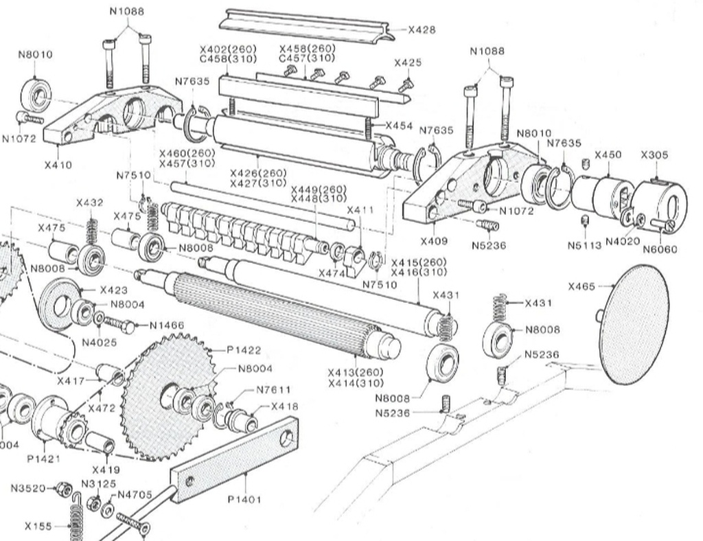

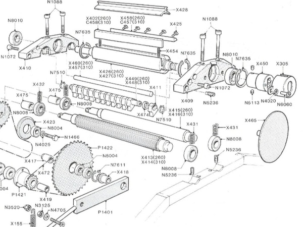

Ci joint l'éclaté de la 310 (doc air du bois), si votre montage sur la Robland X260 est identique il y a 2 circlips côté mandrin et un de l'autre côté plus la poulie d'entraînement.
Bien nettoyer et les enlever ,ça devrait sortir assez facilement, tapez avec un coin en bois.
la pièce N 7635 ressemble bien à un serre clips

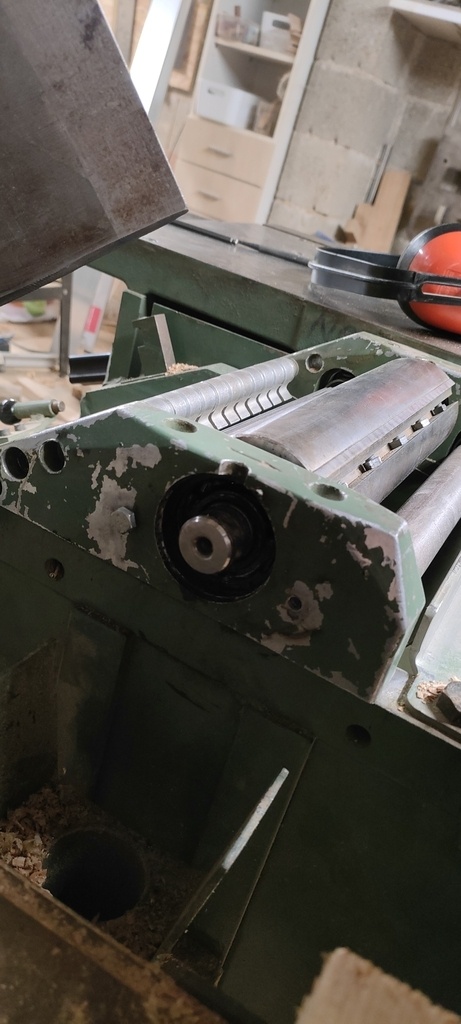

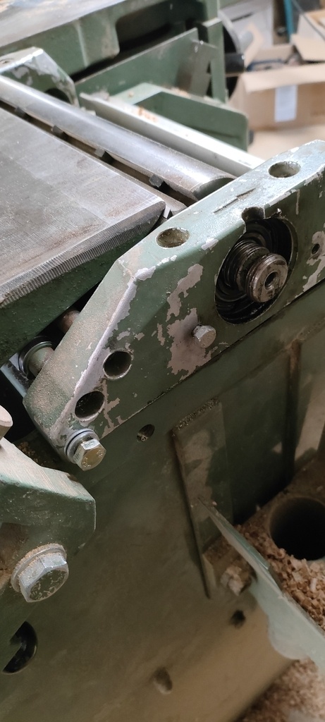

Il y a bien deux circlips (un de chaque côté du roulement)! Merci beaucoup j'irai chercher une pince demain en espérant que ça me permettra de sortir le roulement sans sortir l'arbre.
J'ai essayé de démonter la table de scie pour virer les courroies de la degau et libéré l'arbre et l'entraîneur mais la table est solidaire de l'arbre et au moteur de toupie.
Il faudrait dévisser le bloc toupie et j'ai beau me creuser la tête je ne comprends pas comment dévisser les vis sans coucher la machine ou la soulever ce qui est compliqué dans mon atelier bas de plafond.
Je m'arrache les cheveux sur la conception de cette combiné qui m'a pourtant donné entière satisfaction jusqu'ici malgré le réglage du chariot très pénibles.
