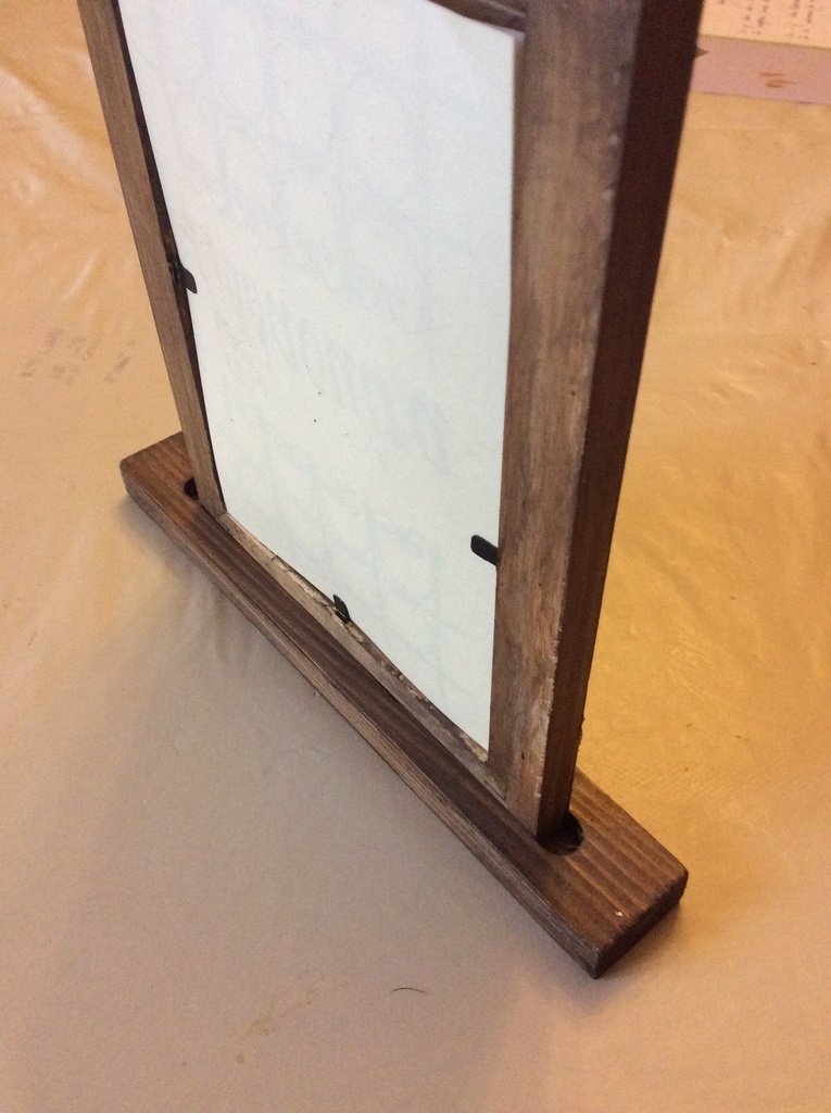

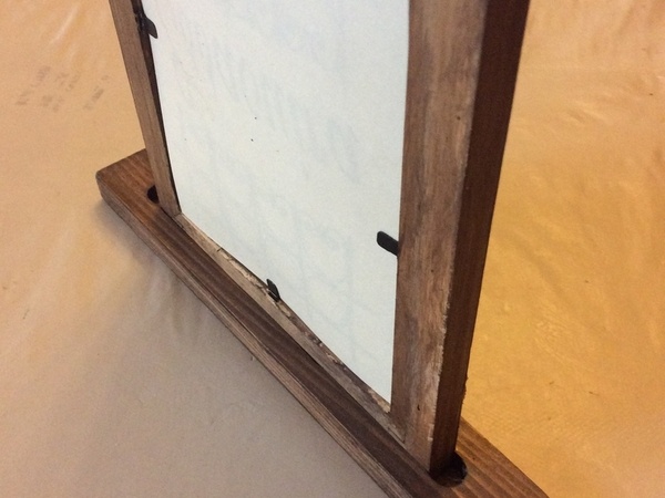

Pour Noël je vais faire des cadres pour toute la famille, je prévois d'en faire une trentaine.
Avez vous des idées pour faire les "supports" pour le faire tenir debout?
Un peu comme sur cette image :
Je pensais faire imprimer en 3D le modèle ci dessus par un copain mais si vous avez d'autre idée je prend.

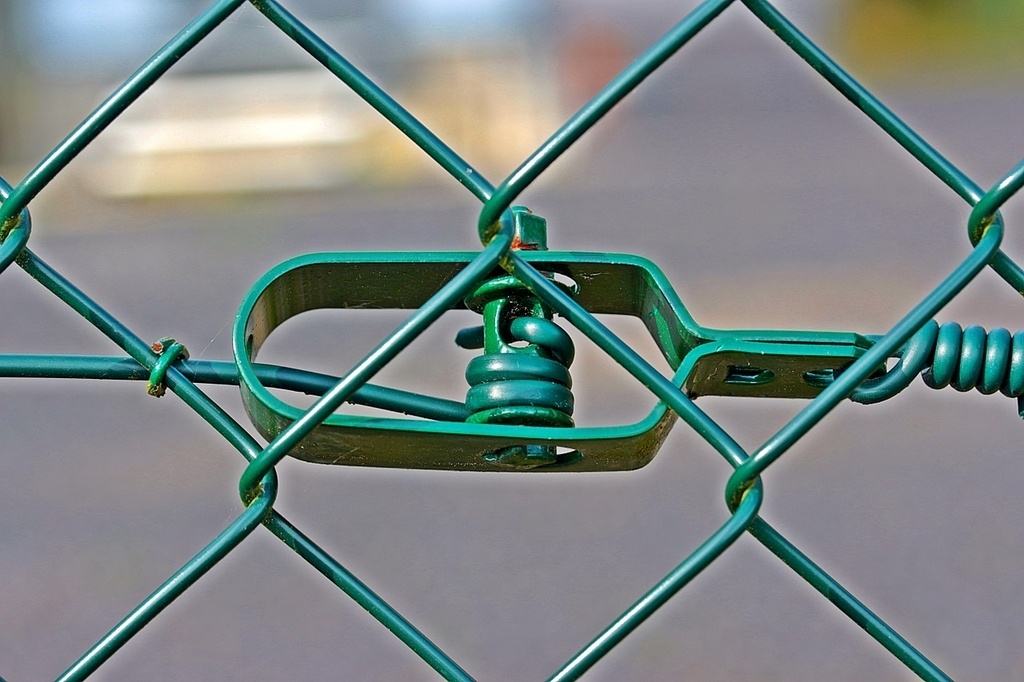

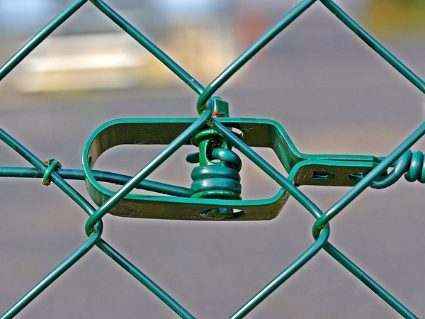

J'avais pensé faire des butées d'angle et utiliser du fil de fer et des tendeurs à grillages comme ceci :
D'autre idées?

Pour notre mariage le menu était sous cadre, maintenu vertical comme sur la photo dans un tasseau rainuré.
Ça a fait le cadeau souvenir en même temps.
Thomas Bernard
Merci DewhitYoussef !
Je n'y avais pas pensé et c'est exactement le genre d'idée que je souhaitais !

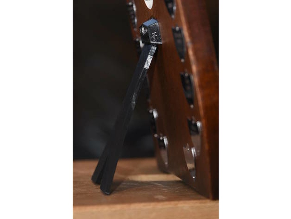

Pour tenir le cadre, un triangle avec une petite charnière. On peut faire la charnière avec une pièce de tissu (sangle), collée derrière le cadre et sur le triangle.
Thomas Bernard
Merci Kentaro !
Effectivement c'est simple et fonctionnel en plus ma femme a la passion de la couture ^^

pour la presse à cadre avec tendeur à fil de fer, je ne suis pas sûr que ce soit une bonne idée. le fil de fer (typiquement du n°16) est trop rigide pour coulisser correctement sur les butées d'angle, et il sera très ch...t de maintenir l'équerrage.

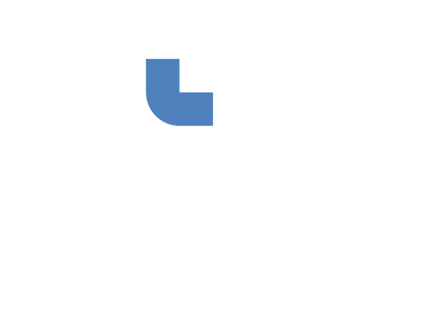

je tenterais le coup avec des butées d'angle solides et assez longues pour accueillir plusieurs cadres en même temps (séparés par du papier sulfurisé), et je serrerais avec des sangles à cliquet (2, 3 ou plus suivant disponibilité et nombre de cadres). si les angles extérieurs sont arrondis et poncés correctement, la sangle devrait coulisser correctement (schéma du profil joint)
