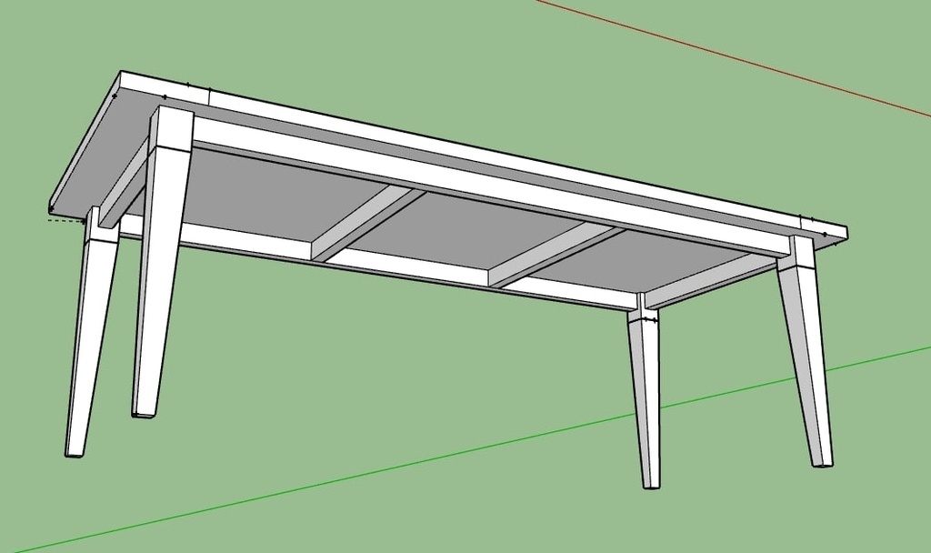

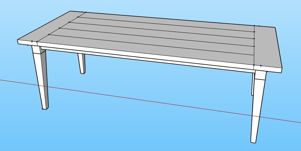

Je vais réaliser une table à manger en chêne de 2250 × 950 mm.
Le plateau aura une alèse de chaque côté. Comment puis-je limiter le retrait du plateau par rapport aux alèses, ou éviter que le plateau ne se fende ?
Les pieds seront indépendants, sans traverse basse, avec uniquement des traverses hautes sous le plateau. Pensez-vous qu’une section de 100 × 40 mm soit suffisante pour assurer le contreventement des pieds ?
Si vous avez d’autres astuces ou conseils concernant la conception et l’assemblage, je suis preneuse.
Je vous remercie .
PS : Les proportions ne sont pas exactes sur les photos. Elles servent simplement à illustrer mes explications et à mieux visualiser le projet.

ne pas mettre d alaise en bout mais deux coulisses en dessous comme sur les tableaux en bois
le reste je ni crois pas car vos alaises vont elle dépasser du plateau

Merci Etienne, j'ai expliqué a la cliente les conséquences mais elle insiste pour les avoirs. Alors je cherche une solution pour réaliser au mieux le projet.
Pouvez vous développer votre conseil sur les coulisses?
Normalement on mets des alaises pour éviter que le plateau ne tuile.
Pour éviter ça on peut mettre une traverse sous le plateau dans une rainure en queue d'arronde. De cette façon la traverse rigidifier le plateau tout en pouvant coulisser au gré des mouvements du bois.

Tu ne pourras pas limiter le retrait. Par contre ton assemblage pourra s'adapter. Mais il pourra y aura des désafleurs.
Quelques exemples :
youtube.com/wa...t8wi4&t=860
Pour limiter le retrait la meilleure solution c'est de mettre la table dans une pièce à hygrométrie, lumière et température contrôlée.
Sinon l'exemple de benjam est la plus intelligente mais il y aura des desaffleurs
Oui, c'est largement suffisant si les assemblages sont bien fait. Sur la mienne c'est 90 x 36. Par contre, attention à la hauteur de la table, car les genoux peuvent toucher les traverses.

Merci Benjamin, je vais partir sur la méthode que tu as utilisée pour le plateau/alèse.
Pour le piètement, je compte faire des assemblages très ajustés, comme me l’a conseillé Malegno. Je rajouterai peut-être un renfort, comme tu l’as fait.

Avec une traverse de 100, il reste 63 cm de passage pour les jambes. Je ne veux pas réduire davantage.
L’équerre est une bonne idée, je vais étudier tout ça.
