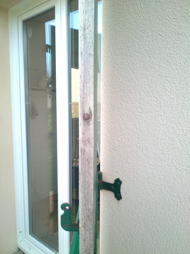

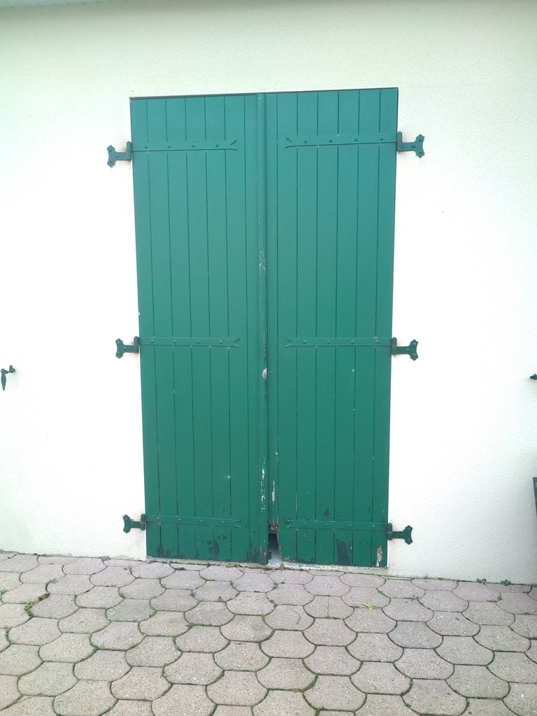

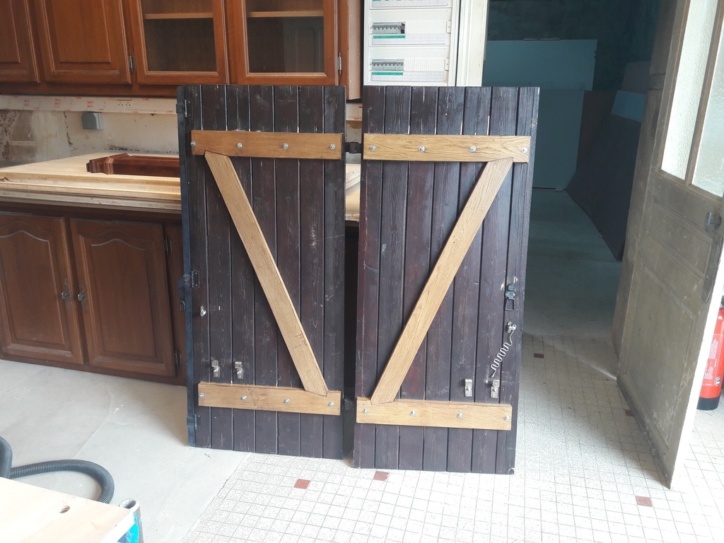

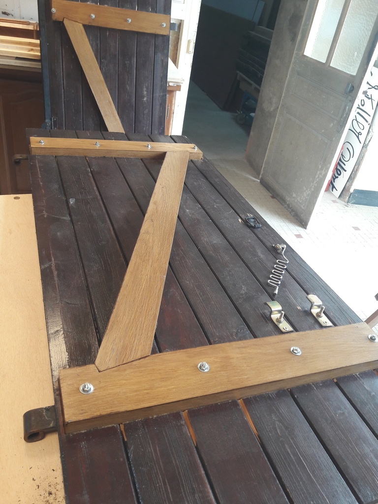

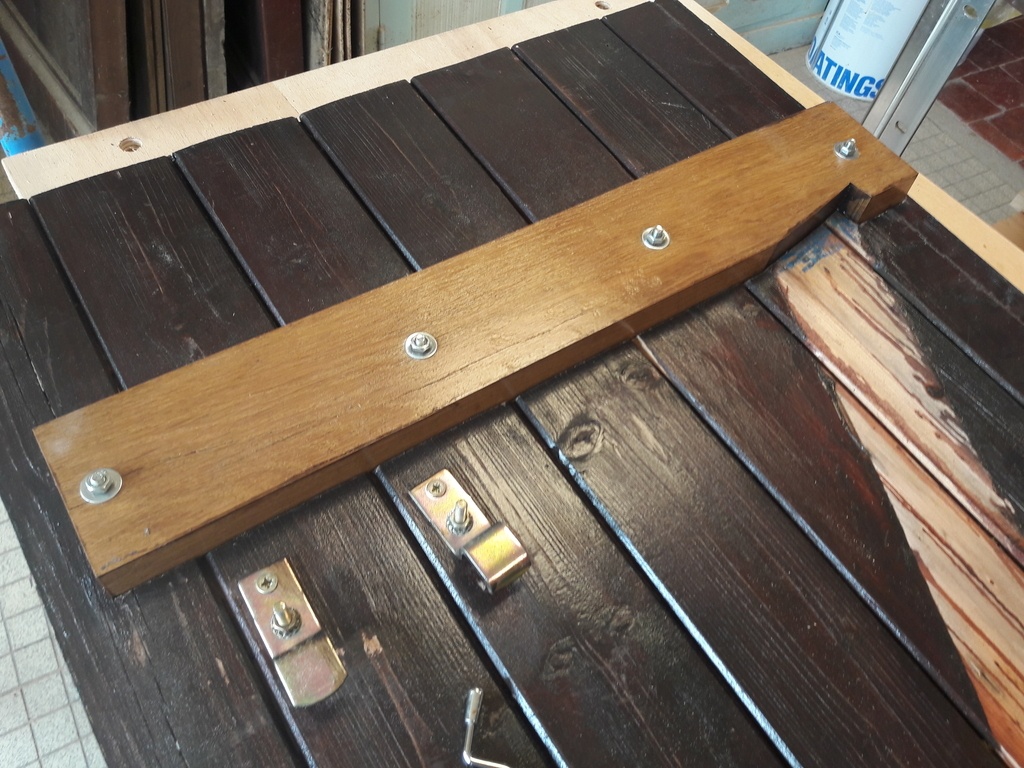

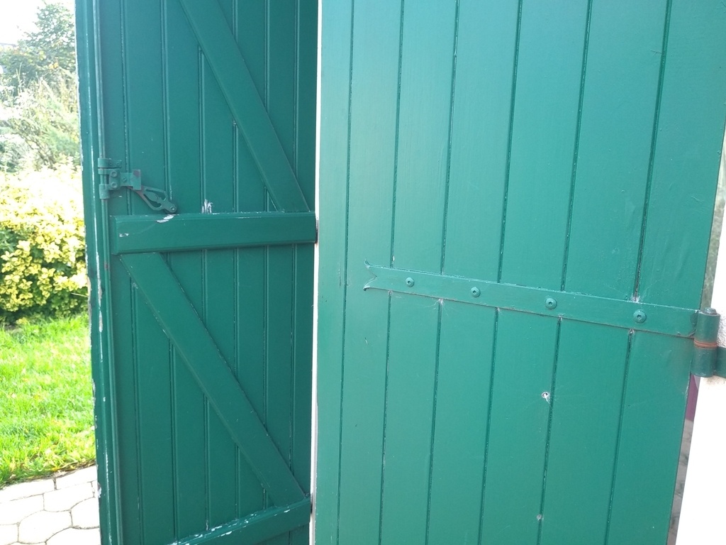

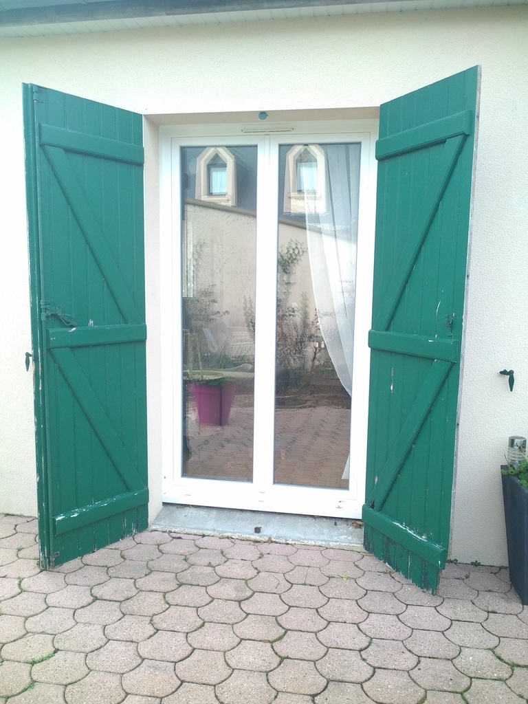

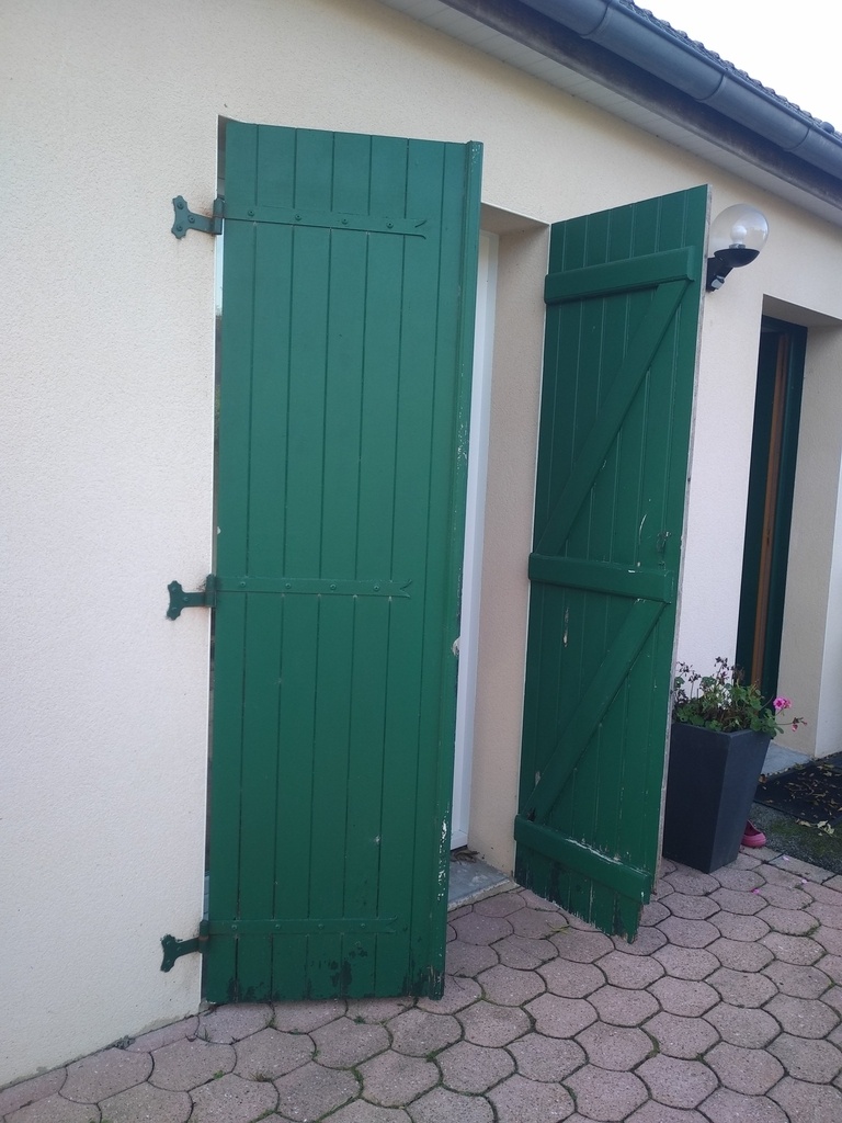

A vos avis, comment est fixée l'écharpe de contreventement dans ces volets ?
10 réponses
Ce que l'on appelle "echapes" sont les bois situés entre les traverses. Leur rôle, reprendre les charges verticales et les renvoyer ( par l'intermediaire des traverses) sur les points durs. En l'occurrence sur les gonds.
L'assemblage de ces derniers avec les traverses est au moins aussi important si ce n'est plus que leur fixation sur les volets.
Souvent les lames des volets sont en sapin et les traverses et echarpes en exotique.
La méthode de fixation fréquemment employée est des pointes tête plates.
dependancesbois
Merci racmterrof !
Oui je compte bien faire un assemblage mieux que celui en place.
Pointes à tête plate dans les lames enfoncées et rebouchés ?
Après on peut pas enlever à ceux en place de ne pas avoir flamber dans le temps...
Oak ??
racmterrof les volets actuellement en place ne se sont pas afaissé à priori. Ils ont subis d'autres désagrément mais pas celui la 😊

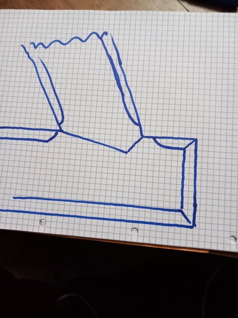

concernant l'encastrement des traverses ,cette méthode présente deux avantages et un autre avantage qui peut se transformer en inconvénient.
1) le problème de l'eau de pluie est considérablement diminué.
2) Si les traverses sont coniques dans leur longueur et leur montage savamment inversé. le problème du maintien dans le temps de l'équerrage
est réglé.
3) Cette méthode permet de se dispenser des écharpes. Inconvénient: l'esthétique en pâti.

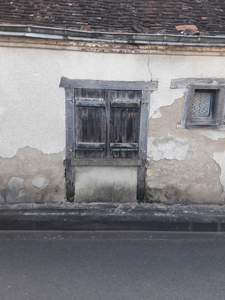

D'ailleurs, il nous faudrait ici parler de contrevents et revenir aux spécificités régionales. Ici en Berry, l'écharpe était inconnue et les barres étaient positionnées à l'extérieur : comme les barres étaient jugées disgracieuses, elles étaient cachées lorsque les volets étaient ouverts.
Les barres n'éraient pas embrevées mais fixées par des clous, lardés.
Parfois, une emboiture en bois de fil permettait de protéger le haut des volets, mais le plus souvent, il n'y en avait pas.
Par contre, les barres étaient toujours chanfreinées, effectivement.
Les lames sont de grandes largeurs et bien sûr de largeurs inégales, avec une mouchette à partir du XiX ème siècle.
Je trouve que l'étude des différents styles de volets et contrevents est très intéressante.
Les pentures étaient fixées sous les barres et non dessus.

Concernant tes questions, je ne suis pas le plus aguerri. Mais comme tu le disais et que je le soulignais, il faut effectivement chanfreiner les barres pour que l'eau puisse s'écouler, c'est de toutes façons beaucoup mieux pour une finition.
Les barres coniques, en queue d'aronde ont fait leur preuve. J'ai des volets comme ça chez moi (d'origine dans la maison) et, sous réserve qu'ils soient bien entretenu, c'est quasi indestructible. Je ne le ferai que pour le fun (on a le droit aussi) ou des volets particulièrement lourds (c'est le cas des miens).

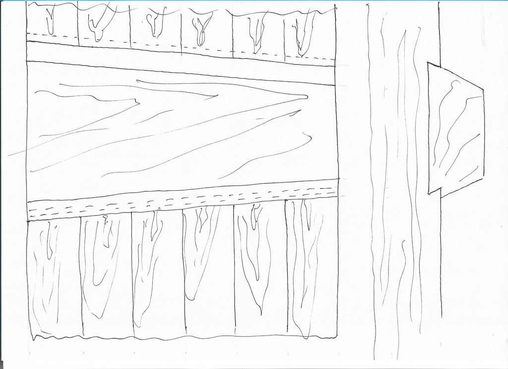

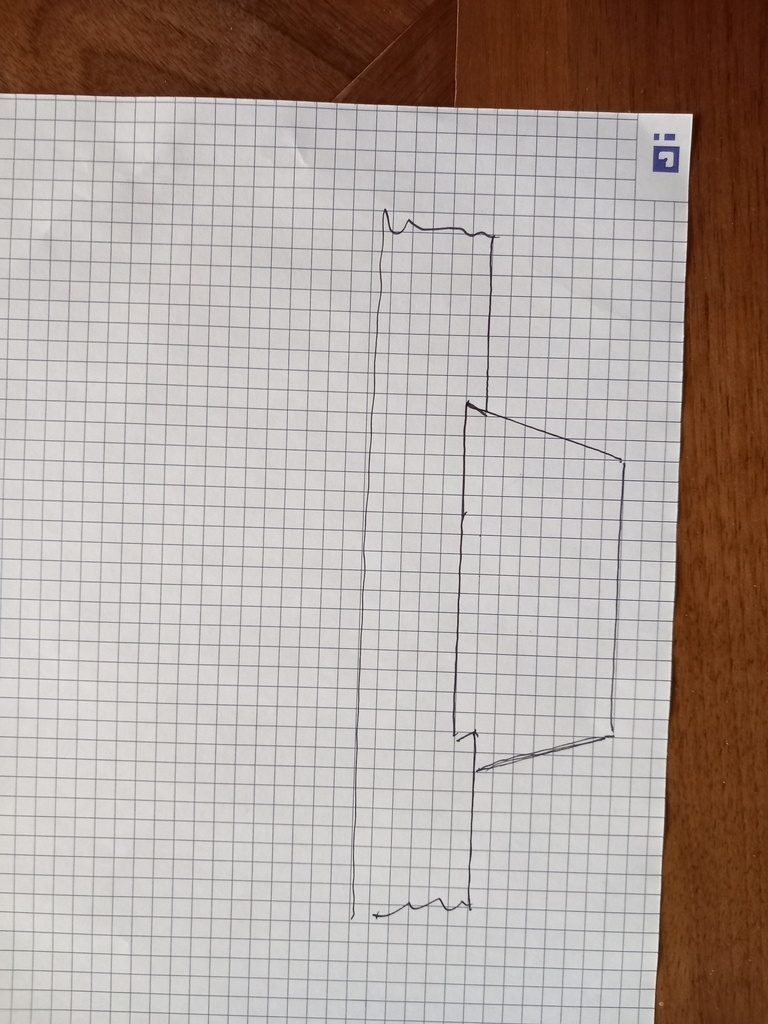

dependancesbois
Précision complémentaire concernant la méthode d'assemblage des traverses.
Pour une meilleure compréhension j'ai accentué exagérément la conicité sur la longueur.
Pour illustrer mes propos.

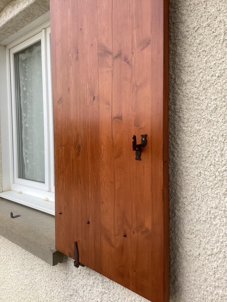

niconathy

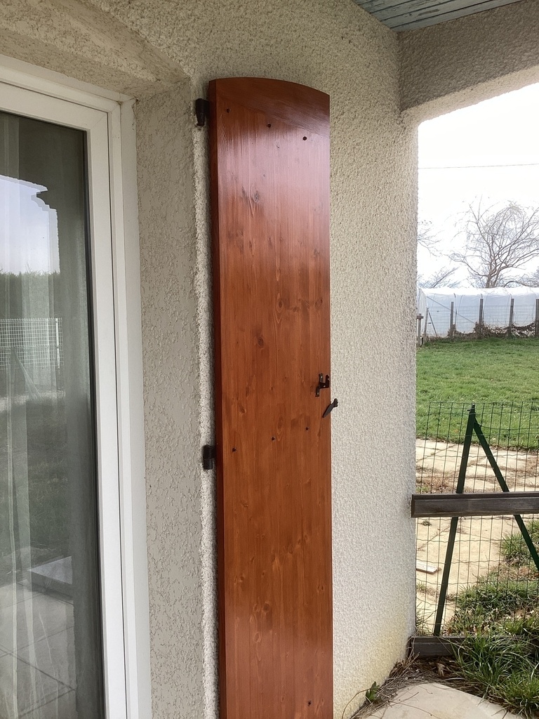

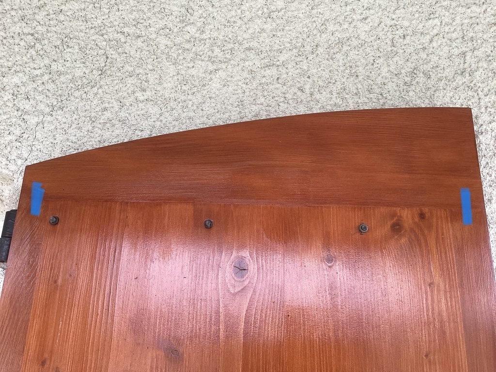

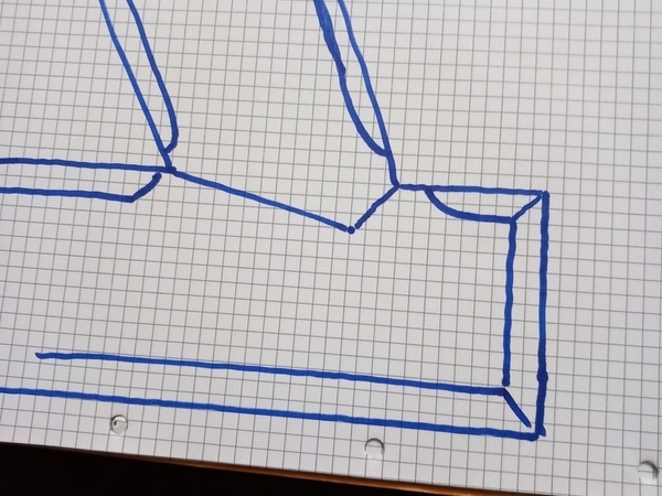

J’ai refait les miens , il y a quelques années
Je me suis simplifié la vie pour la suite
Mon montage est peu orthodoxe, mais ça tient
Maintenant ils sont tout lisse, beaucoup plus simple pour les relasurer
Du 3 plis sapin avec une alèse de chaque côté, de 4 cm environ , et l’alèse du haut en bois de travers
Fausse languette pour l’assemblage alèse panneau central, plus 2 dominos pour à chaque extrémité de l’alèse du haut avec les alèses des côtes
Aucune alèse en bas
Les traits bleus, sur la photo, représentent les dominos
Les volets ont 5 ans environ
Dernière photo, les volets côté sud , non protégés des intempéries

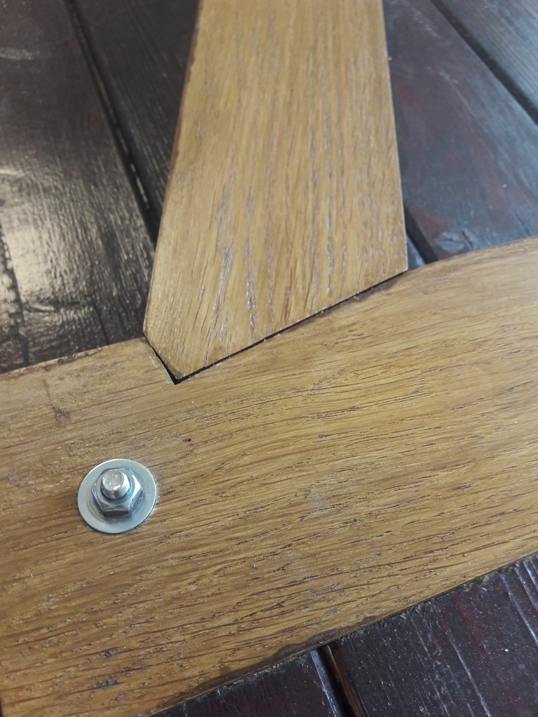

J'en ai fait quelques paires, intégralement en sapin rouge. Assemblage rainure et languette pour les lames, les barres et les écharpes vissées avec 2 vis par lame et le couvre-joint collé et vissé par l'intérieur. Les pentures fixées avec des boulons plutôt que des vis.

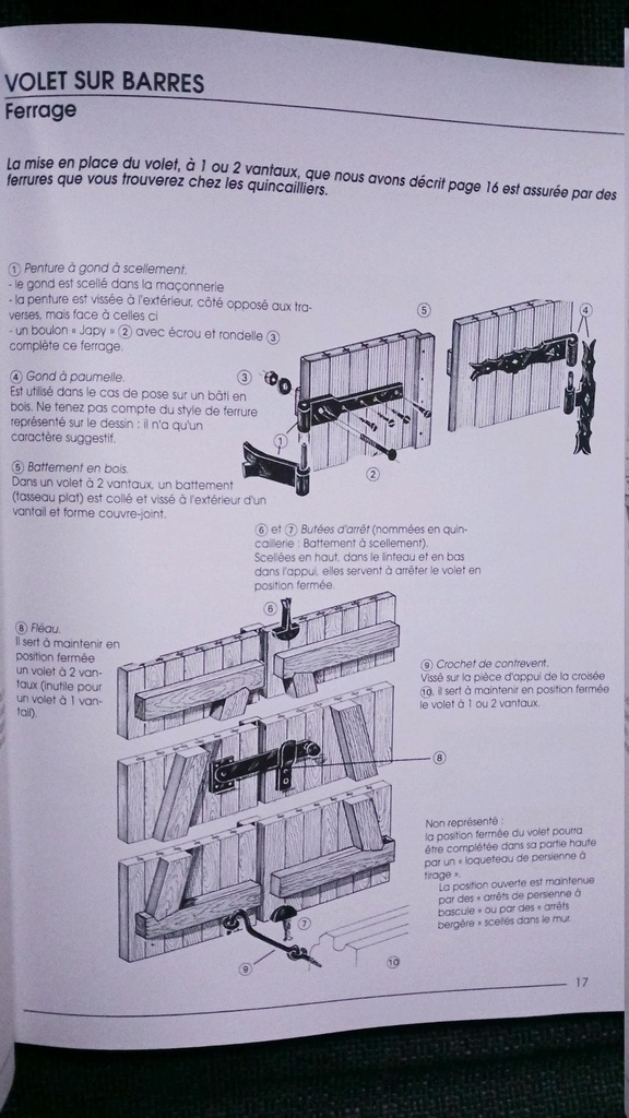

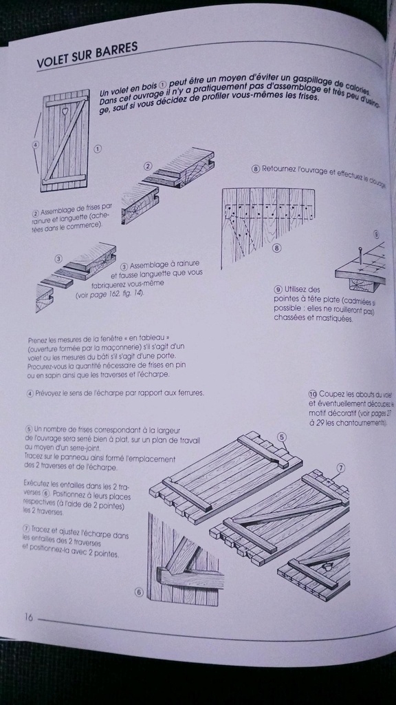

Après échange en off avec dependancesbois , j'ajoute ici deux pages d'un ouvrage que je découvre. Il s'agit de "comment construire en bois" de Pierre Ricaud, ed. Vial. Ouvrage principalement axé outils à main.
cf
dependancesbois
Top !!! Merci !!

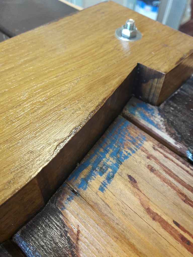

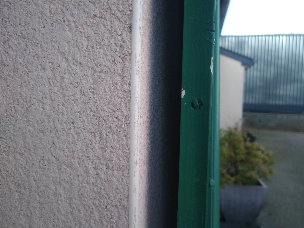

Bougnasse
d'après ce que j'ai vu quand j'ai refait les miens, par les vis qui fixent les pentures métalliques
dependancesbois
Merci Bougnasse , mais comme demandé à Oak , pour les 2 lames du bout qui ne sont pas prises dans les pentures et pour les diagonales des écharpes ?
Bougnasse
moi, j'avais des vis cachées sous la peinture
Plop ✌🏻 Avec les vis de penture au travers. D'ou les alignements.
Penture 6x50 zinguée en T30.
C'est pas commun.
dependancesbois
Merci Oak , mais pour les 2 lames du bout qui ne sont pas prises dans les pentures et pour les diagonales des écharpes ?
ON voit sur le chant qu'elles sont fixées par bout.
Ou du moins on voit distinctement 3 points.
Éventuellement y'a du métal la dedans. Tu sais des ronds de 8mm traversant toutes les lames. C'est courant dans l'industriel.
Mastic et vis dans traverses c'est pratiqué aussi.
dependancesbois
Oak il y a 4 tourillons traversant effectivement.
(Que je ne sais encore comment je vais percer 🤔)
dependancesbois si tu tiens vraiment à ces tourillons, à la colonne.
Ou si tu chignole, avec un gabarit d'aplombs et en marquant la suivante.
dependancesbois
Oak Je ne sais pas vraiment si j'y tiens à ces tourillons ! 😜
dependancesbois ahah tu m'étonnes !
Je me lance : vis, mastic et 10 couches de peinture au fil des ans
