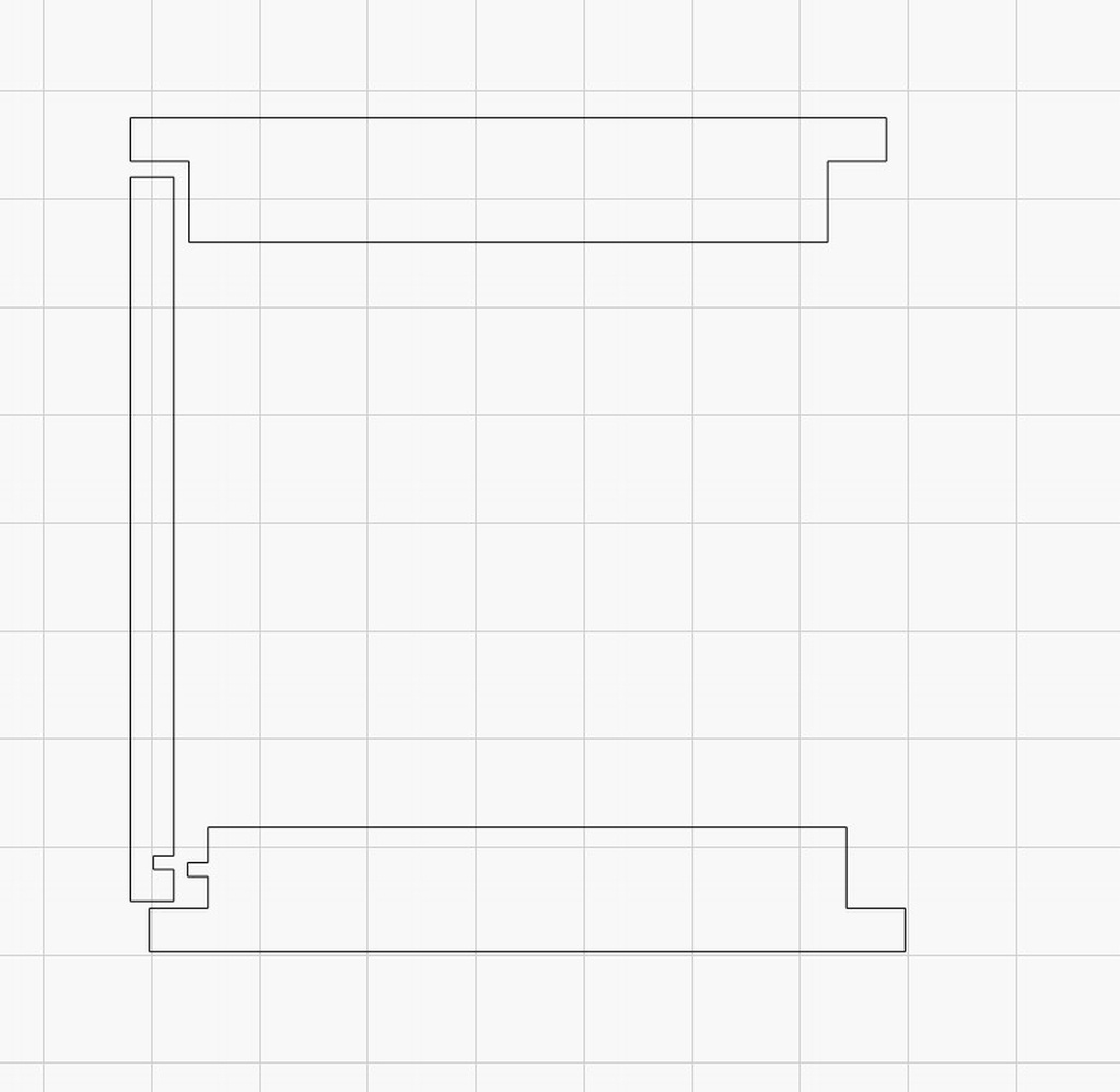

Maintenant que j'ai vu le schéma proposé par Medalegno , je pense que l'onglet vérouillé était une fausse bonne idée, dans du cp, pour cet usage.

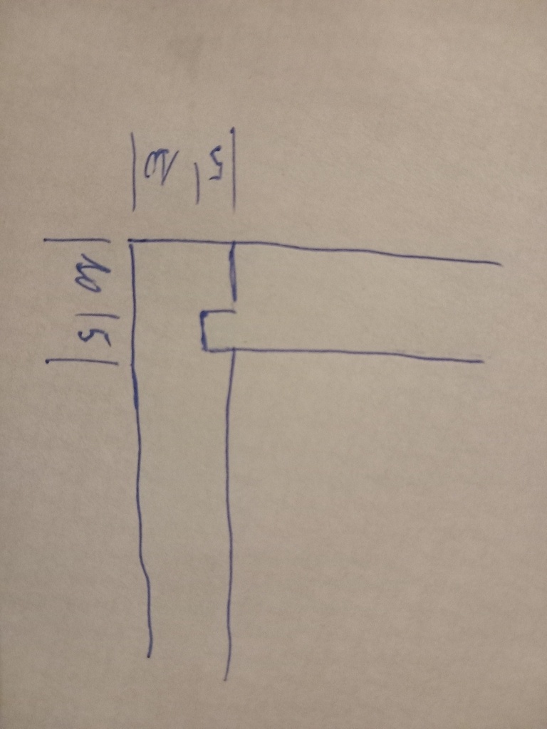

Quelle est l'épaisseur de tes pièces de tiroir ?
Ce sont bien les angles de ces tiroirs (pas les cotés avec un fond) que tu souhaites assembler ?
Il faut savoir qu'un système dit à "onglet vérouillés" est parfaitement compatible, en cas d'assemblage de pièces en bois de fil... Mais l'est beaucoup moins dans du bois de travers. (Sauf à avoir une forte épaisseur, un profil de fraise adapté, laissant un languette très épaisse)

Dans du contrepalqué, ça ne sera pas forcément mieux. Pour la pièce passée à plat, passe encore, mais pour celle passée à la verticle, la languette sera usinée dans différents plis du CP.
Sauf à avoir du CP de très bonne qualité, il faudra que l'usinage se fasse sans casse, au niveau de ces changements de plis, coller et assembler parfaitement du premier coup. A la moindre imprécision au moment du collage, ça cassera.
Sinon, pour quoi ne pas réaliser ces boites (puisque c'est plus comme ça qu'il faut les appeler, plustôt que des tiroirs) avec de simples angles à 45°, avec des pièces juxtaposées et scotchées à plat. Ensuite tu mets la colle dans les "V" ouverts, et enfin tu replies le tout.
C'est une méthode qui marche très bien, et un collage bien réalisé sera tout aussi résistant que cet assemblage, et aucun risque de casse.

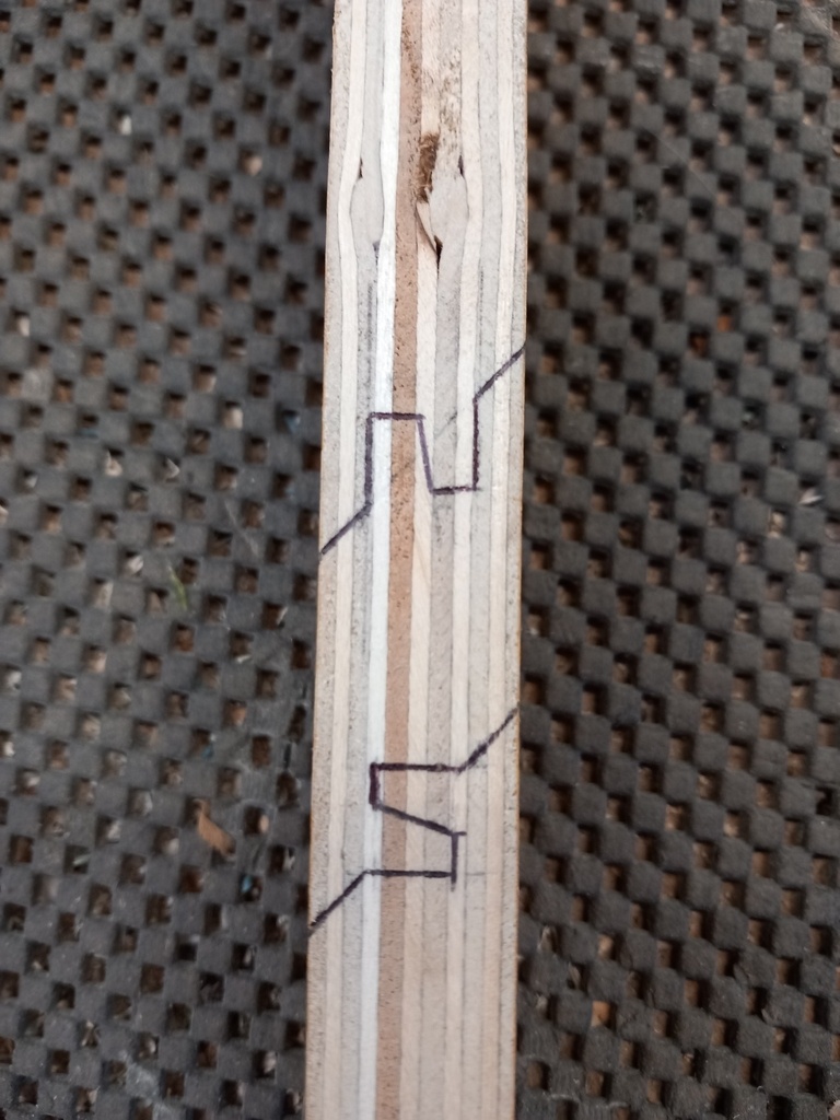

Alors soit je suis à la masse soit ily a quelque chose qui m'échappe. Dans du CP, quelque soit le sens du passgage, la fraise usine plusieurs plis, et même tous les plis. Ceci est d'ailleurs egalement le cas pour des queue d'aronde ou droites ?! Du coup je bug un peu sur cette remarque ?! d'autant plus que le CP a les plis en quinconce ?! Quelque chose m'échappe :)

Et là, est-ce que tu vois mieux le problème ?
Flaab
Magnifique démonstration !
Onglets verrouillés dans du cp, il faut oublier.

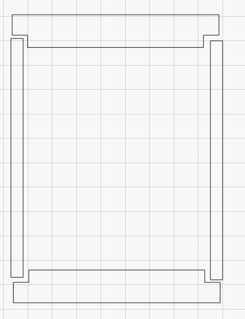

Ou si tu tiens à avoir quelque chose qui fasse "assemblage", qui reste visible, rapide pour une série, et qui soit compatible pour du CP de 15mm, tu as cette solution, ci-dessous.
jbonlinea
Medalegno Ho que oui, merci
jbonlinea
Flaab
Merci, effectivement tu peux faire les rainures de fond de tiroir sur toute la longueur si elle sont moins profondes que la feuillure pour les facades/dos.

Bonjour, je ne mets pas de lamello, éventuellement une paire de clous mais mes façades sont en massif.
Les proportions du dessin ne sont pas bonnes, la surface de collage est plus importante; Sinon j'ai vu cette version sur un meuble Mado
