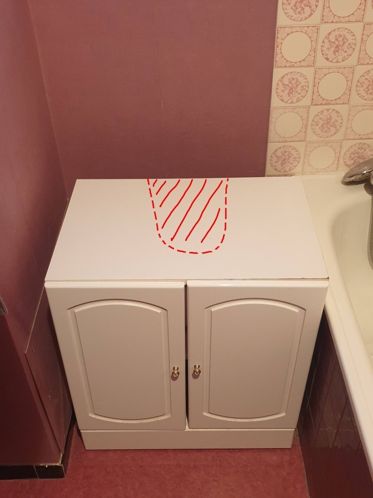

Je viens poser la question ici avant de partir sur une découpe à l'arrache : je cherche à découper un meuble en mélaminé pour le faire passer sous mon lavabo de SDB.

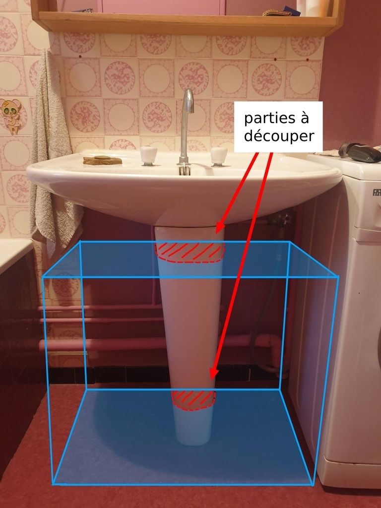

Problème : le lavabo est posé sur un pied en céramique en forme de U, épais en haut et plus fin vers le bas.

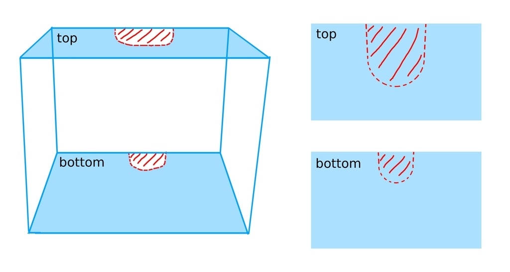

Question : avez-vous des astuces pour reporter la forme du pied du lavabo sur le meuble ?
Pour l'instant j'ai découpé des bouts de carton à l'arrache mais compliqué de savoir si ça sera propre. Si vous avez des conseils et/ou exemples de projets similaires je suis preneur !
Merci d'avance.

Un gabarit en carton que tu ajuste au cutter au fur et à mesure fera parfaitement l'affaire
mimosa73
merci pour la réponse. C'est ce que j'avais commencé à faire mais je cherchais une technique plus "propre". je pense tenter ce qu'a proposé etiennedesthuilliers
bonjour je prend une pige de hauteur a la hauteur du dessus du meuble et je trace la trace a l endroit ou sera le dessus
je prend de la pate a modeler qui a la capacité de durcir je fait une règle que je met a la ligne tracé et pour la tenir je met du papier collant et j attend que la pate durcisse
je suis un professionnel et j utilise une règle en plomb pour relever et tracer sur un cp je découpe et je vérifie le bien fondé du relever
ensuite je découpe le dessus du meuble a la scie sauteuse en diminuant l' oscillations avec une lame qui a la denture inversé pour ne pas avoir d' éclat
bon travail etienne desthuilliers maitre menuisier
mimosa73
merci pour la réponse détaillée ! je vais voir ce que je peux utiliser comme pâte. Très bonne idée de découper dans du contreplaqué pour vérifier. Et merci pour les conseils sur la scie !
