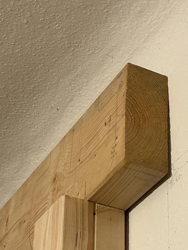

Comment aplanir un côté d'une poutre en bois brute de section 20cmx8cm ?
je cherche un conseil.
L'image montre le côté d'une poutre en bois brute qui est légèrement bombé (le bois à travaillé). J'ai besoin de poser un gabarit dessus (pour fraiser), la face doit donc être bien plate à cause de ce gabarit.
C'est bombé de 1 à 2 mm selon l'endroit. Le gabarit fait 50cm de large en gros, donc je dois travailler 4 fois 50cmx20cm (20cm c'est la hauteur de la poutre). Tout doit être d'équerre naturellement.
Comment puis-je m'y prendre pour avoir un bon résultat ?
Je n'ai aucun rabot, je suis prêt à en acheter un manuel ou électrique, mais lequel pour ce type de travail ?
Il existe des électriques, des varlopes, des rabots de paume et d'autres, je n'ai aucune expérience pratique concernant les rabots.
J'ai évoqué le rabot, mais si vous avez d'autres idées (ciseau à bois, défonceuse, que sais-je), n'hésitez pas...
Merci pour votre aide,
Denebe.

JPLegno
Il faudrait dire plu précisément ce que tu veux faire va et de quel outillage tu disposes pour que les réponses te donnent des pistes de solutions.
Sur le principe de base, un rabot, une équerre et un reglet te permettrait de faire ce que tu veux.
Ensuite, rechercher des informations sur les méthodes de corroyage avec des outils.

C'est un gabarit de quoi, pour usiner quoi ?
En quoi est fait ce gabarit ? Est-il rigide ?
Il doit ou peut être fixé comment ?
Ne serait-il pas possible de simplement caler, pour compenser tes irrégularités et défauts de planéité ?

Si je comprends bien la poutre fait 4x50 Cm soit 2ml. Avec 2mm de creux.
Elle devrait servir de guide à un gabarit?
Est elle déjà fixée?
L'utilisation du gabarit est il ponctuel ou bien définitif ?
Je n'ai pas bien compris... A quoi sert ce gabarit ? pourquoi faut il que cela soit parfaitement plan ? Pourquoi faut il que la poutre soit parfaitement d'équerre ?
Ne serais tu pas en train de te compliquer la vie ? La charpente, c'est savoir faire avec des matériaux qui ne sont pas toujours parfaits...

Salut, tu pourrais nous dire pourquoi tu veux absolument une surface plane (1-2 mm) pour une poutre, ouvrage de charpente, structurel ?
Bougnasse
Bonsoir, tu indiques ta localisation et peut être qu'un boiseux près de chez toi pourras te proposer de passer la poutre à dégau rabot.
Tu peux envisager de degauchir à la défonceuse. Le principe est simple 2 rails bien paralleles à la surface et un chariot qui porte la défonceuse. En la maintenant à hauteur constante tu peux en faisant des vas et viens retirer la partie bombée. C'est long mais ça fonctionne très bien surtout avec une grosse fraise à plaquettes (mais il faut une grosse défonceuse). J'ai utilisé cette technique pour mon fauteuil.

Merci Erebor !
Je vais acheter une fraise à surfacer. C'est actuellement pour deux poutres de 250x20x8cm. Que me conseilles-tu, une fraise de 35mm ou de 60mm ? (la 35mm passe dans un anneau de 40mm, la 60mm non)
Pour les autre intervenants, merci aussi pour vos réponses. J'habite Berlin, dans un appartement en famille. Le gabarit, c'est pour faire une mortaise.
En réalité ça dépend de la puissance de la défonceuse. Mais par sécurité j'aurai tendance à prendre 35. La mienne est grosse parce que ma défonceuse fait 2400w donc elle encaisse sans broncher. Mais il faut les bras qui vont avec. Au final ce que ça change surtout c'est le nombre d'allers et retours à faire

j'avoue que j'ignorais que c'était pour des mortaises... c'est effectivement un peu excessif. En charpente vus les bois utilisés on est en général pas à une précision au mm donc pour un bombé de 2mm je ne me ferai pas ch... et je dégrossirai ma mortaise à la perceuse avec un guide vertical a la rigueur et je terminerai au bédane. Je ne suis même pas certain que ça soit beaucoup plus long qu'a la défonceuse. De toute façon la poutre va encore bouger donc ce qui est bon aujourd'hui dans 1 an ou 2 ne sera plus exactement pareil.
