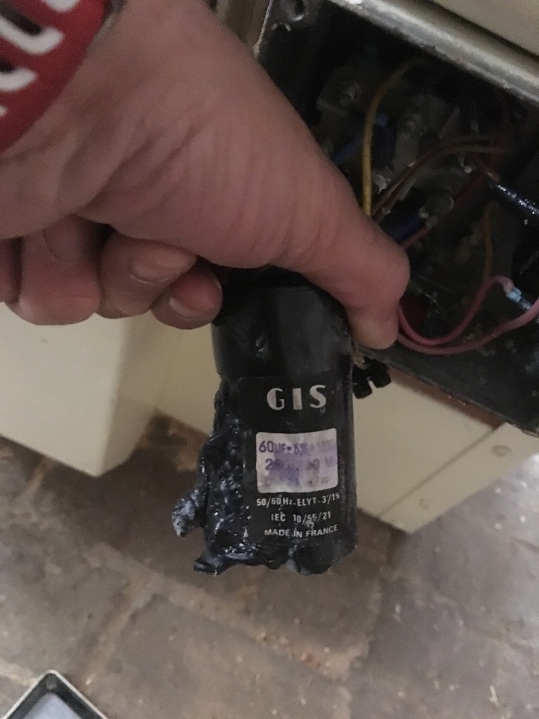

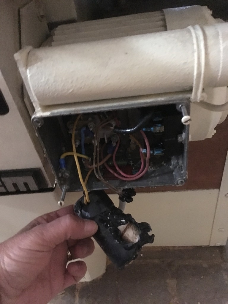

J'ai le même soucis le condensateur de démarrage a exploser dans la machine a bois de mon père.
Est-ce que celui ci peut faire l'affaire ?
