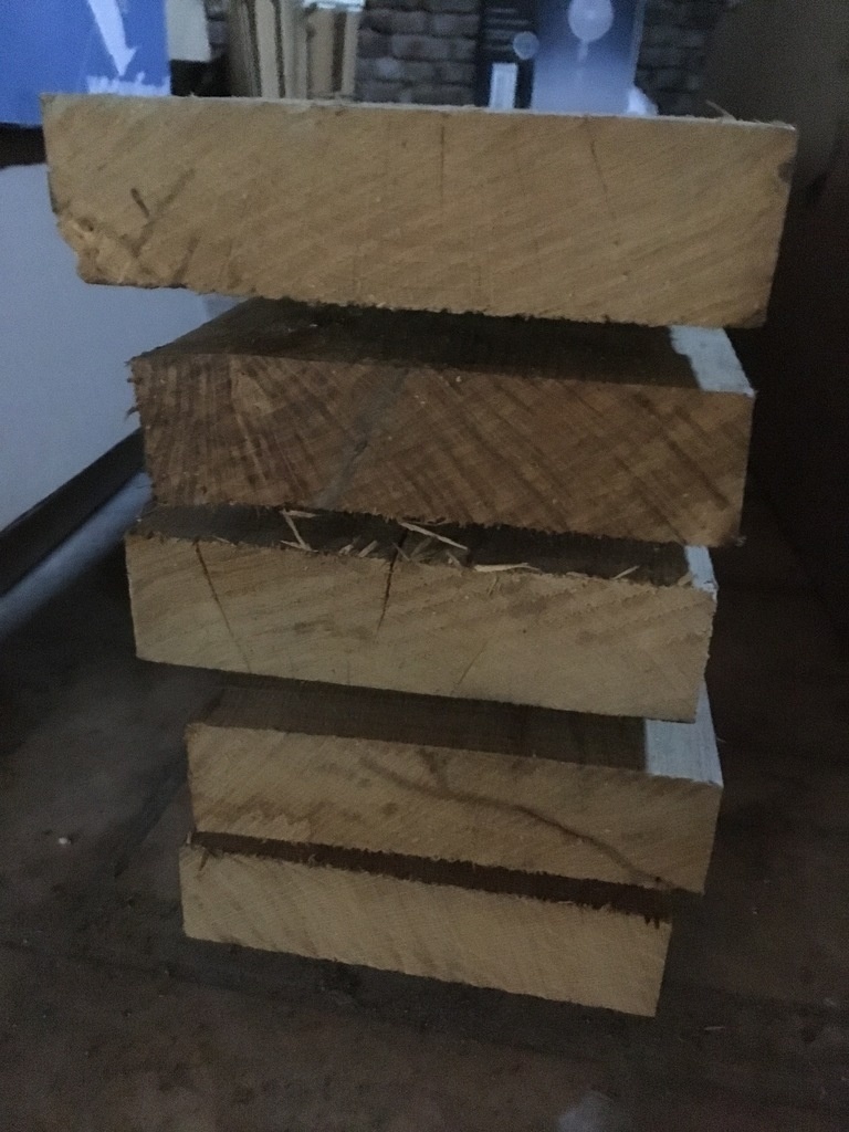

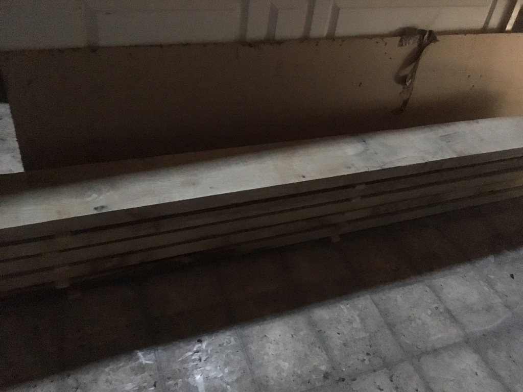

Salut comme j’ai marqué dans le commentaire
Plus de longueurs en 2,20 quand j’ai récupéré donc J’ai pris du 2,70 mais 5 planches à 90€ quand pense tu je pense que c’est honnête. je te mets deux photos , et l’humidité est à 19%

A la récupération
Plus de 2m20 donc j’ai reçu du 2,70 mai pas à 80€ mais 90 pour 5 planche c’est correct je pense
Testé l’humidité à 19% je vais laisser séché.

Mais je me demandai pour le prix car c’est la première fois que j’en achète de cette façon.
flonflon
Bonjour.J'arrive à 818 euro le mètre cube. Pour du chêne en avivé c'est plutôt pas cher. Ceci dit le prix dépend beaucoup de la qualité dans le chêne
Ça dépend de l'essence et du volume.
Sans trop avoir idée du prix, je compare toujours par rapport à 1 000 € du m3.
Ça donne un ordre de grandeur.
Si tes planches font 150 mm x 27mm x 2700 mm on arrive à +/- 50 €uros à 1 000 €uros du m3.
Donc peut être un peu cher. (à confirmer)

2,70m/20cm de large par 5cm d’épaisseur je vais faire le calcul
135 €uros à 1 000 €uros du m3.
Mais ça dépend de l'essence, de la zone géographique, de la qualité, de si c'est un plateau brut ou un avivé, etc.
Tiens, j'ai trouvé ce tarif de 2018 : ici.
