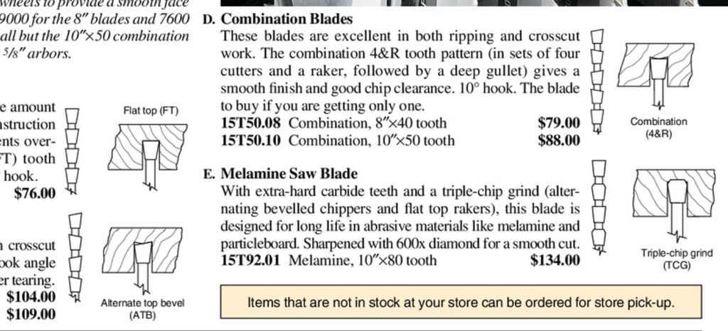

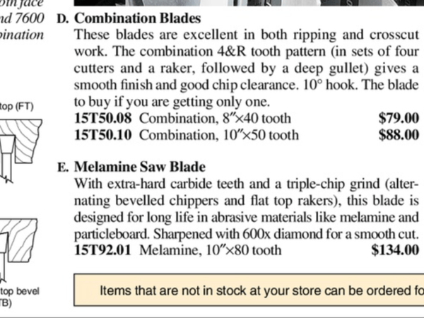

Quel est la meilleur lame choisir pour un banc scie (ATB,TCG,FLAT et autre) Quelqu'un peux m'expliquer.

Je ne sais pas comment vous appelez ca. Peut-être un scie sur table, nous au Québec c'est un banc de scie. Atb, tgc,flat ce sont des genre de lames avec des angles de coupe différente.

lame de 25.4 cm ( 10 pouces), rotation 4625rpm moteur 3hp épaisseur 5.08cm ( 2 pouces) sur le long.
Existe-t'il un tableau qui dis quel lame prendre pour chaque application?
bonjour pour quel bois ? les marchand de scies dans leur catalogue indique quelle type de lame utiliser, quelle denture quelle épaisseur' quelle nombre de dents, éventuellement quelle nuance d' acier ou carbure utiliser
vus devez bien avoir un marchand d outillage pour professionnels dans votre coin
