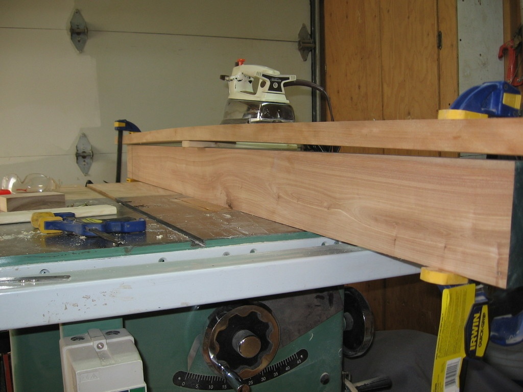

Après avoir dégauchie et planer un morceau de 134mm x 31mm x 238mm après quelques heures à tordu légèrement comme une banane. essence merisier.
Est-ce-qu'il y a un truc pour le ramener droit ou dois-je recommencer?

Il est possible qu'au rabotage, en lui retirant de l'épaisseur, tu aies libérer un nouvel équilibre des forces interne du bois.
J'ai bien peur qu'il n'y ait pas grand chose pour le rendre doit à nouveau.

Merci zeloko ! j'ai fais un expérience qu'un ami ma suggéré et cela me satisfais
Anthropovergnat
Une bonne occasion de rappeler qu'il n'est pas inutile de faire des pré-débits avec une légère surcote et de les laisser reposer quelques jours/semaines avant mise à dimensions définitives !
Parce que la méthode de Micno peut marcher éventuellement le temps d'un usinage qui ne pourrait pas se faire sur la planche voilée, mais ça ne durera pas. Et même si tu as eu le temps d'assembler ta structure avant que l'élément ne reprenne sa forme naturelle, soit il fendra ensuite soit, soit il peut même former ou casser toute la structure de ta réalisation.

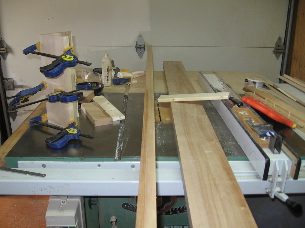

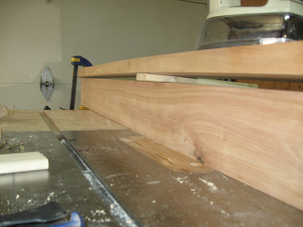

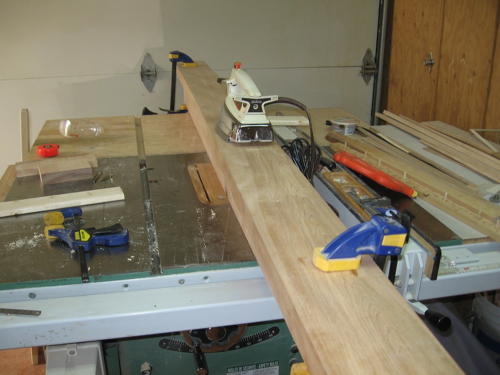

J'ai fais une expérience en la mettant sous pression inverser chauffer au fer à repasser et le résultat est satisfaisant.le tous près de 24 heures
Ok, tu nous diras si ça reste ne place ;)
+1
MICNO
24 heures plus tard il reste en position droit
