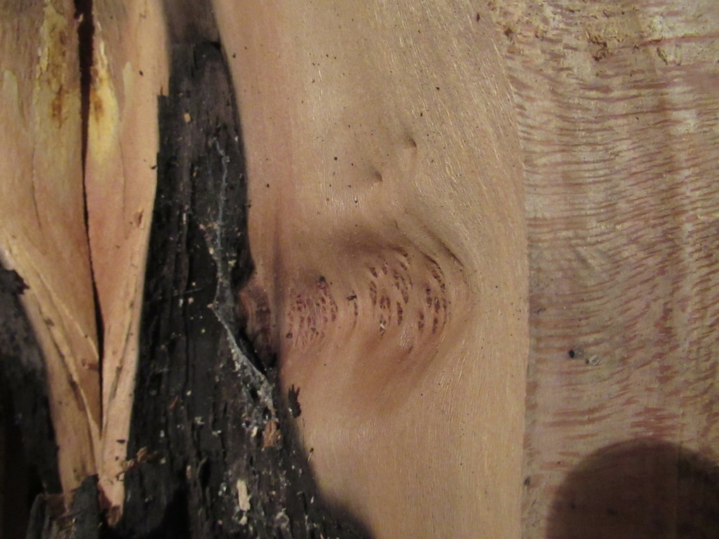

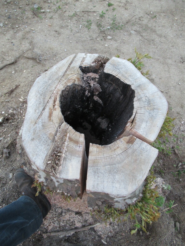

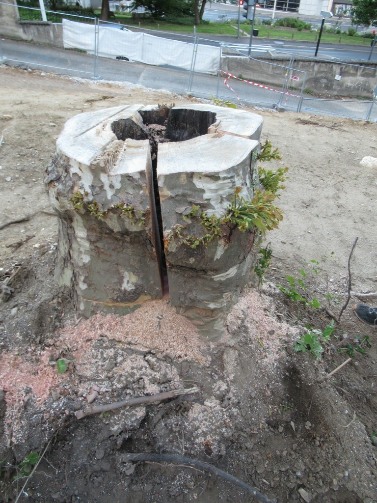

Alors voilà, des platanes ont été coupés pas loin de chez moi et comme c'est sur mon trajet régulier, je n'ai pu m'empêcher de remarquer qu'il y avait des zones intéressantes torturées à la base des troncs.
Donc ni une ni deux, je suis aller en couper un morceau avec un copain.
Le tronc doit faire 60cm de diamètre, il est creux et on en a découpé un petit quart, de 35cm de haut environ.
L'idée est de sculpter ensuite des petits kayaks dedans (voir des exemples sur ma page).
En gros, mes kayaks me servent de xylothèque et j'en ai très souvent un qui se balade dnas ma poche ;).
Mes ébauches font autour de 20mm x 40mm x 150mm.
Voici mes questions:
  • quelle est la manière traditionnelle de faire sécher une loupe massive ?
  • est ce que je peux la débiter avant de la faire sécher (comme ça j'attendrai moins longtemps avant de sculpter un joli kayak tourmenté) ?
  • bref, est-ce qu'il y a des précautions particulières autres que celle valables pour tout bout de bois vert classique ?

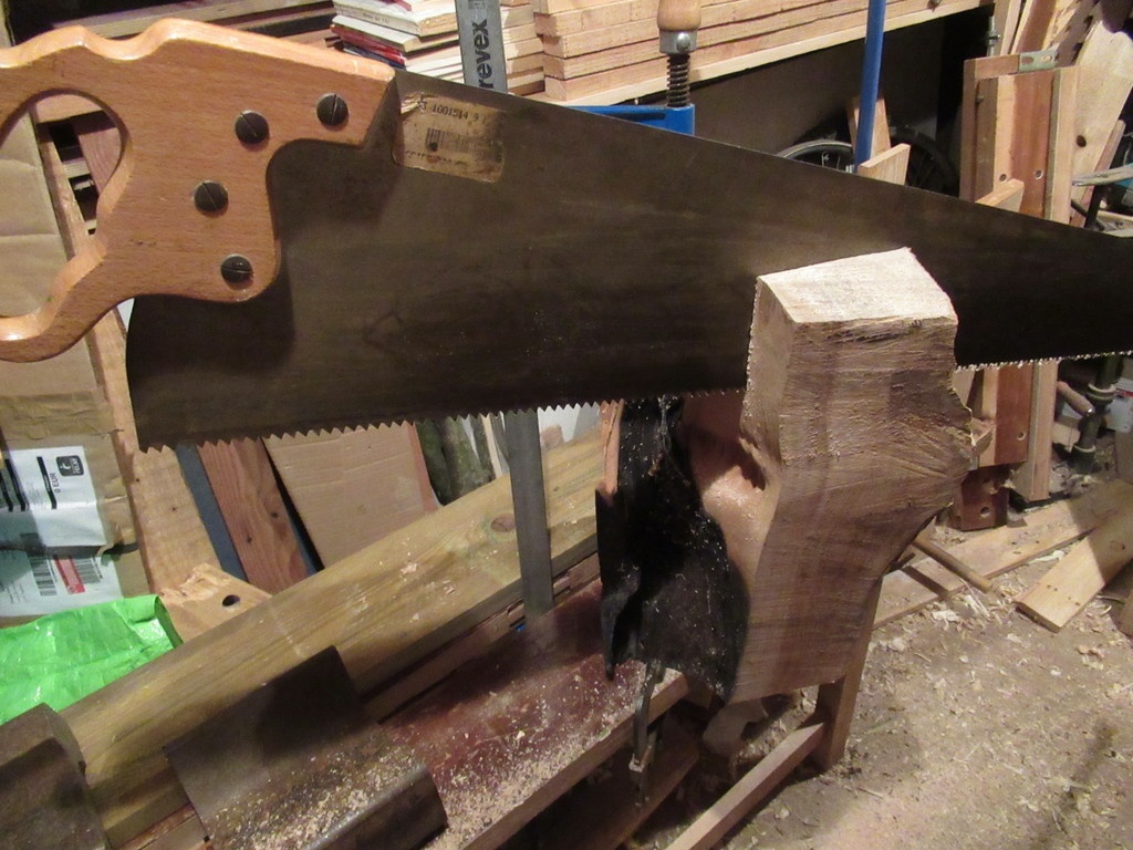

ps: ce fut l'occasion d'essayer mon beau passe partout de 1m à denture américaine 💪 😅

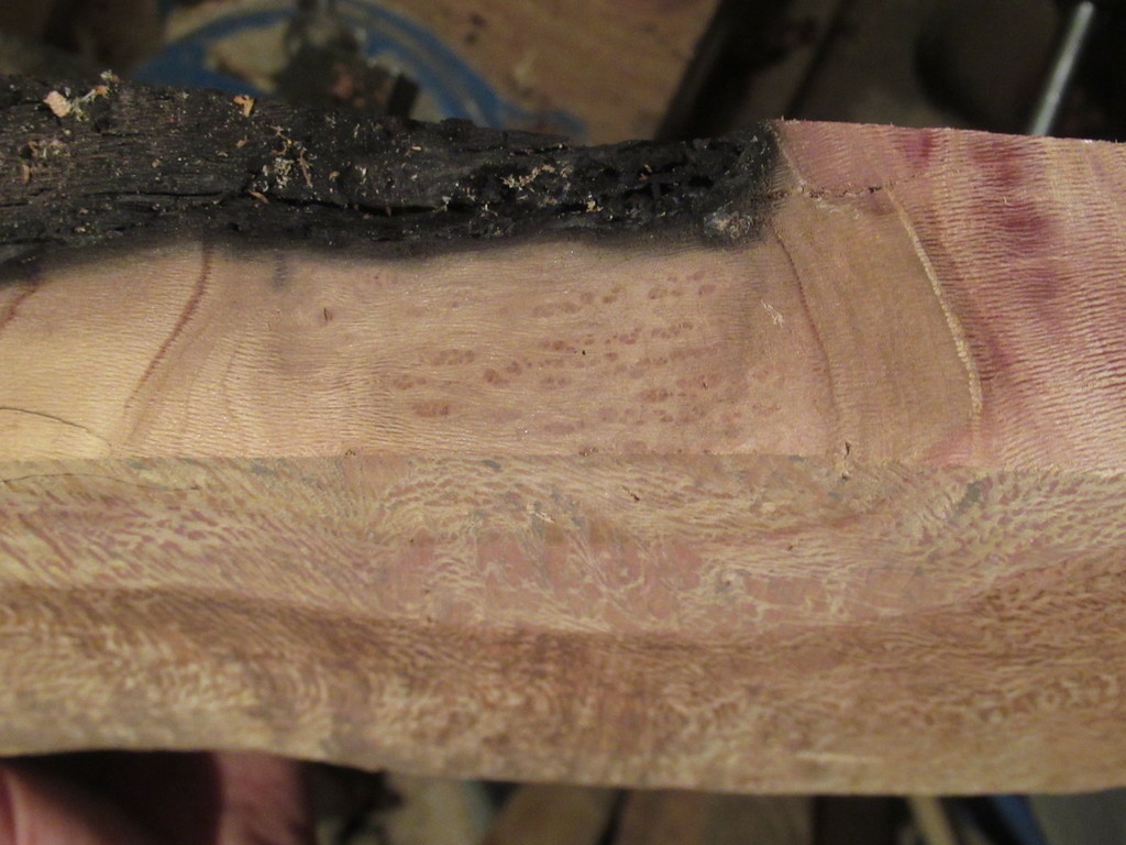

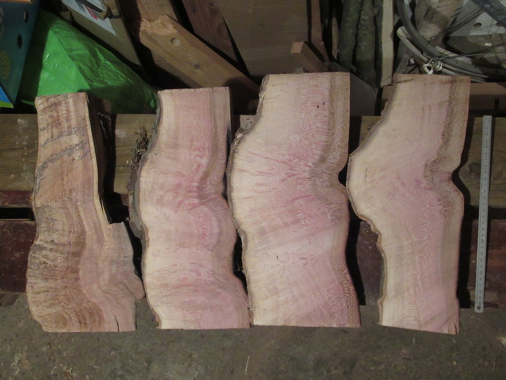

oui tu peux débiter tes ébauches ,avec de la marge tes bois n"ayant plus de bois de cœur ils travaillerons moins et le séchage se fera sur les 4 cotés ! et tu entreposes évidement au sec et à l'air !
il faut juste espérer que cette souche n'a pas trop pris l humidité à cause des échauffures de champignons !
J'ai un copain qui faisait des rouets dans des bûches de bois de chauffage (noyer,merisier) , il séchait ses bois ébauchés dans le four de sa cuisinière à bois ouvert en un temps record (mais je sais pas combien de temps et il viens de nous quitter )

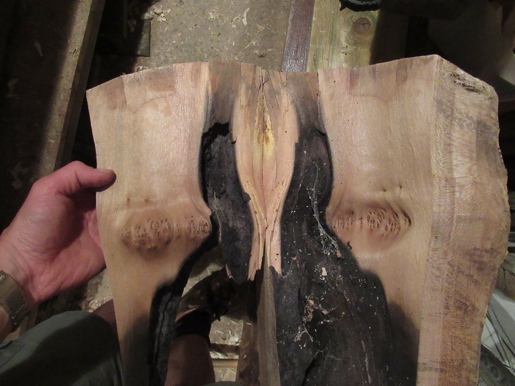

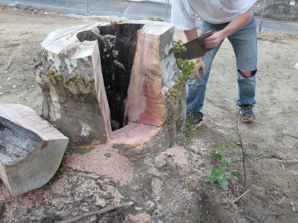

J'ai découpé un premier morceau hier soir.
J'en ai profité pour étrenner ma nouvelle scie égoïne à déligner Peugeot de 90cm ! Je me demandais à quoi pouvait donc bien servir une si grande scie (!) et bien j'ai eu ma réponse: c'est bien pratique.
10min d'affûtage, 30min pour les trois découpes ;)
Et de beaux motifs en perspective.

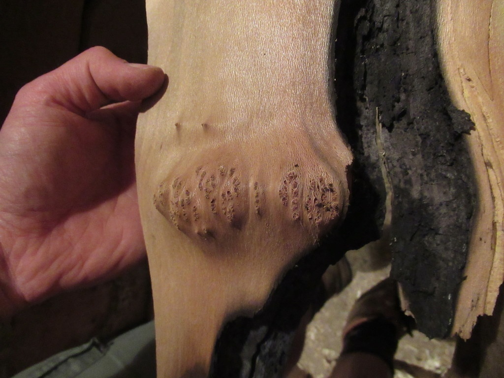

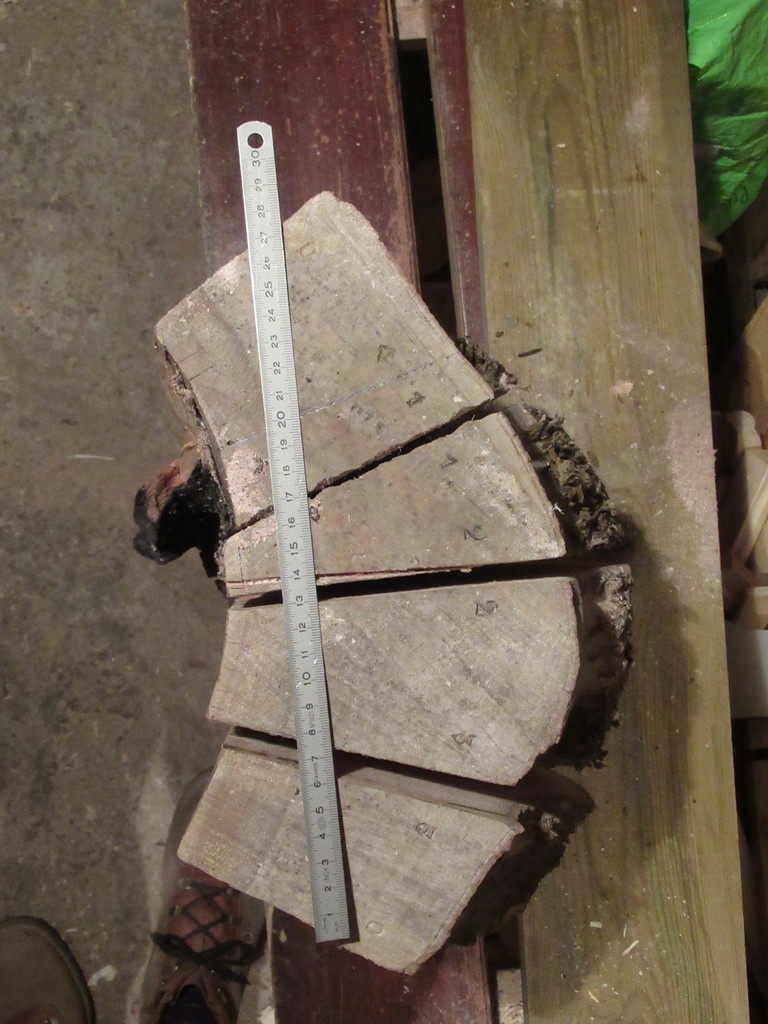

Le coeur de l'arbre était creux et sec et se "décollait". C'est intéressant de voir la structure de la loupe

Je n'ai jamais testé, mais certains sèchent leur bois de petite dimension au micro-onde... Peut-être l'occasion de tester ? Si tu as un micro-onde bien sûr (te connaissant, j'ai comme un doute !).
J'essaierai sur le micro-onde du boulot ;) une fois que j'aurai recoupé pour faire mes ébauches de kayaks. A suivre...
