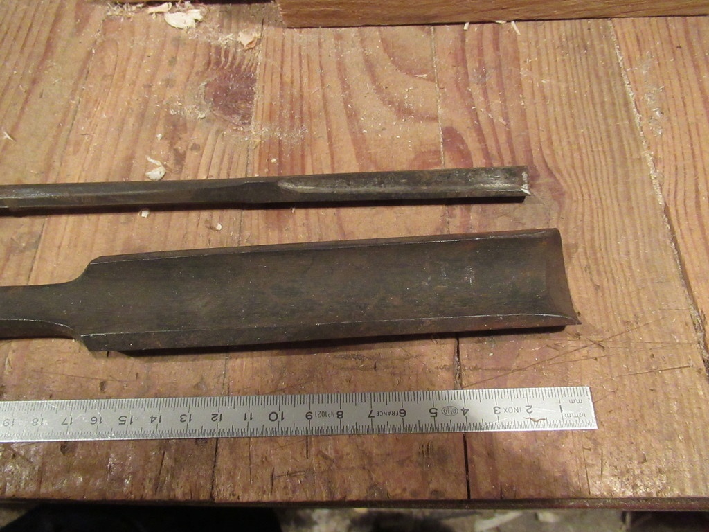

Bonjour les Boiseux Aériens,

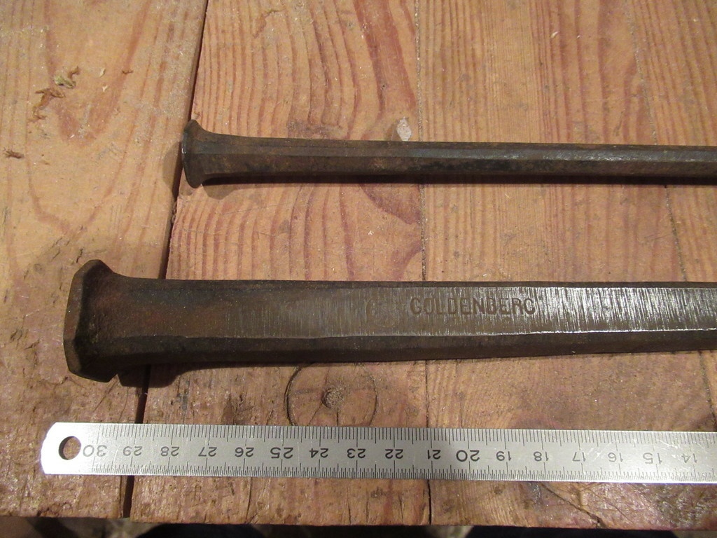

J'ai dernièrement acheté tout un lot de ciseaux, bédanes et ciseaux-bédanes.
Dans le lot, il y avait aussi ces deux outils:

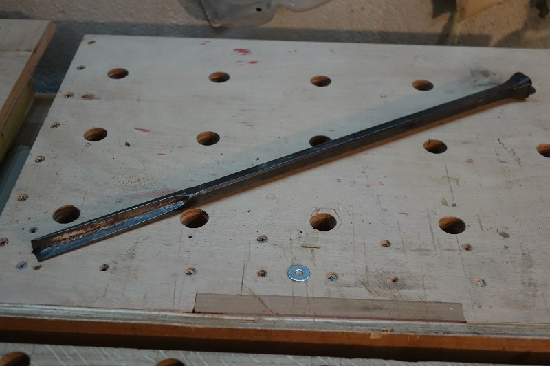

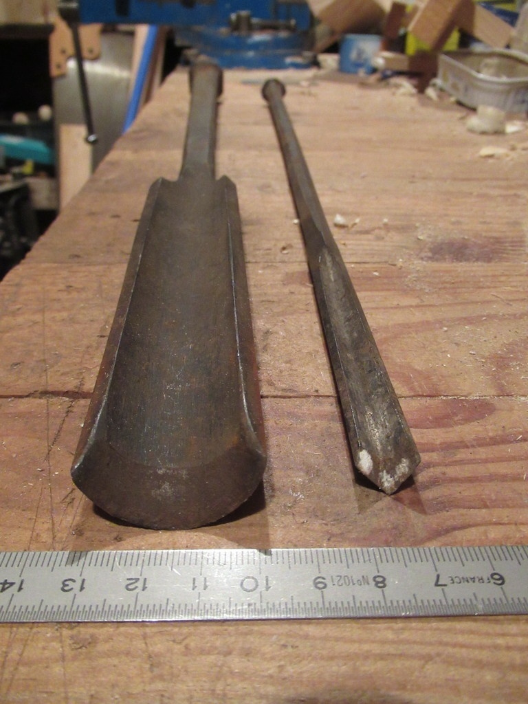

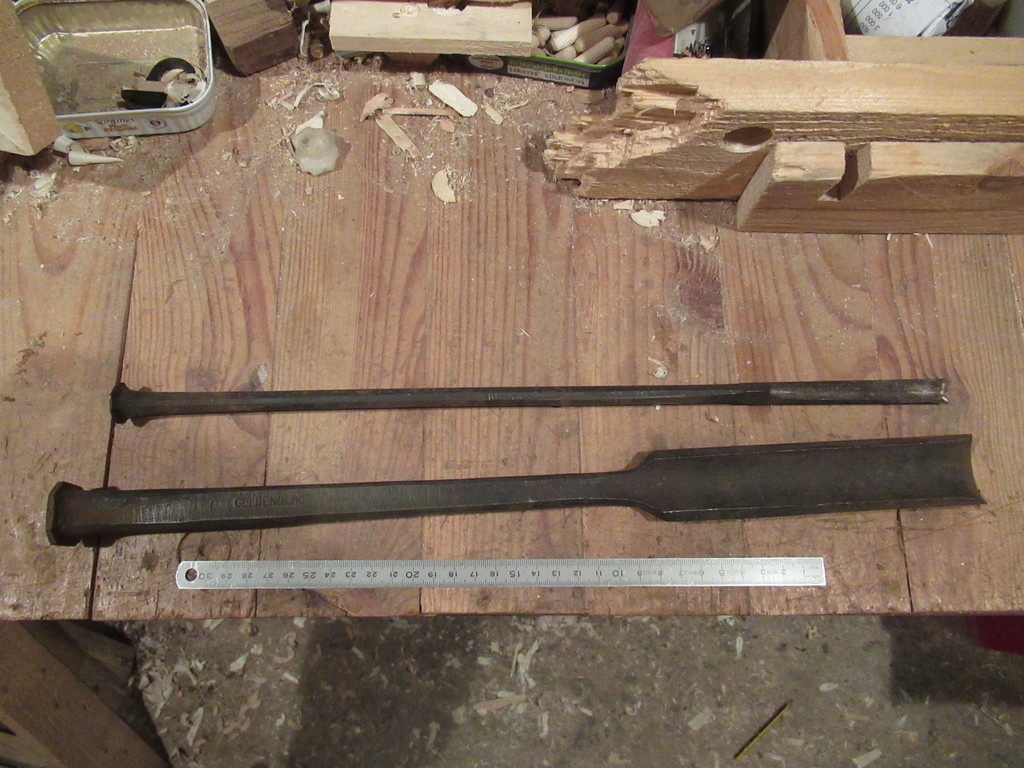

  • un ciseau triangulaire à tête de 42cm de long, et environ 10mm de large
  • une gouge à tête Goldenberg (au cygne) de 45cm de long, environ 35mm de large, avec biseau intérieur.

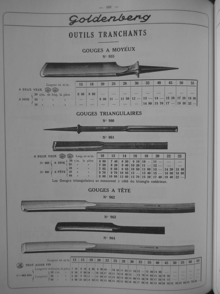

J'ai retrouvé ces outils dans la même page des catalogues Goldenberg de 1927 et 1934.
On les trouve aussi dans le catalogue Peugeot et Cie de 1932, la gouge porte le nom de gouge amorçoire, à tête. Pour amorcer quoi ?
Ma question est de savoir à quoi servent ces outils ? Et à qui (menuisier, charron, ...) ?
Je me dis que le ciseau triangulaire permet d'équarrir un début de mortaise percé à la mèche ronde...
Et il semblerait que la tête permette de frapper l'outil avec un maillet. Ce qui irait avec le fait que les têtes de mes outils ne présentent pas de marques de frappe (donc ils n'ont pas reçu de coups d'un objet métallique).

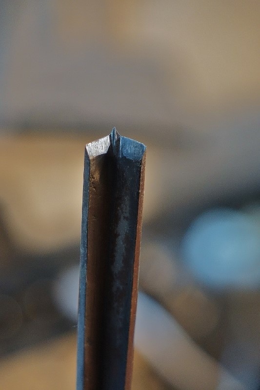

J'ai le même ciseaux triangulaire, sauf qu'il y a une pointe qui dépasse à l'angle. J'ai toujours pensé que c'était pour equarrir une mortaise. Je vais donc suivre les réponses avec attention.
La pointe est probablement due à l'affûtage...
Je ne crois pas. C'est vraiment dans la forme de l'outil.

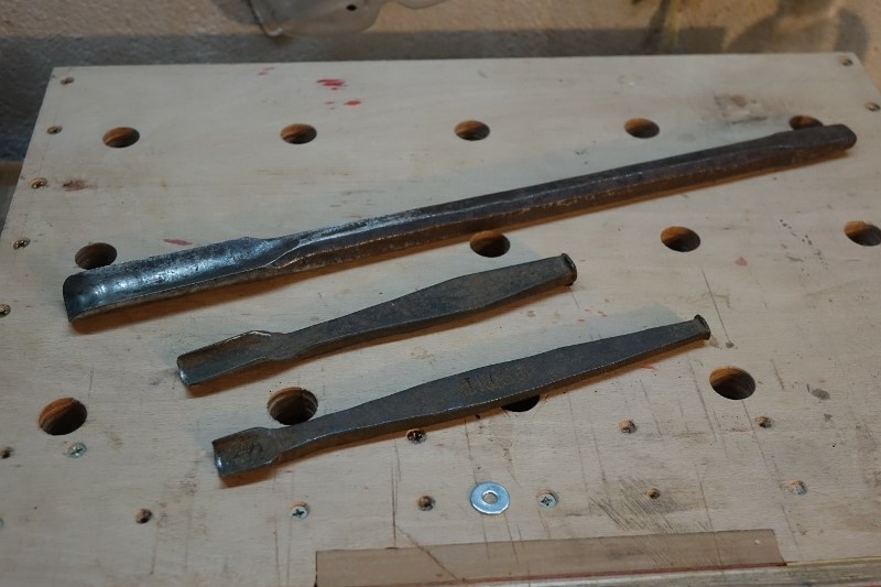

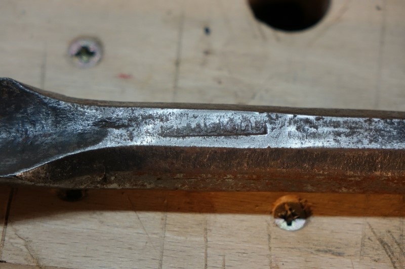

J'ai aussi retrouvé des gouges.
Sur l'une d'entre elles il est noté "Petit", je ne sais si c'est le nom de l'ouvrier ou une marque.
Sur la grande, il y a une inscription qui a été mal faite et que je n'arrive pas à lire.

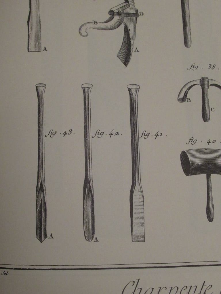

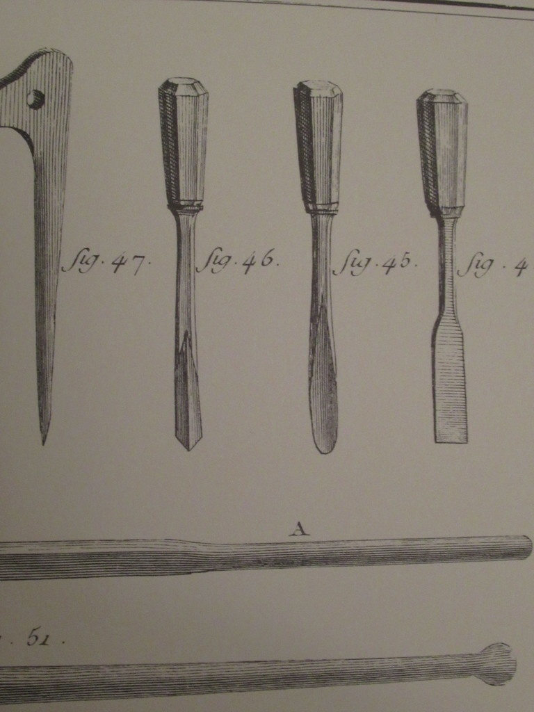

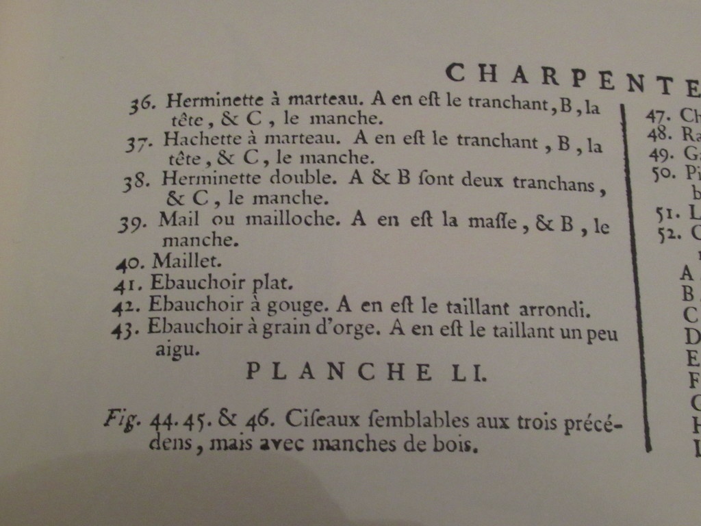

Je complète ici avec des extraits de l'encyclopédie sur l'art de la charpente
Sur la planche L, on y retrouve un "ébauchoir à gouge" tout à fait similaire à mon outil Goldenberg. Cela confirme l'utilisation en charpente ! Sur la planche LI, les même outils avec manches de bois.

La triangulaire semble en effet être une bédane à equarrir.
La gouge a tête pour évider.
La longueur correspondrait a des outils
De charpentier.
MAintenant la gouge à tête est utilisée visiblement comme gouge à évider la pierre tendre, frappé avec un maillet. (D'après recherche internet).
Merci dependancesbois, bédane à équarrir donne plus de résultats !

bonjour les outils sont toujours courant pour ceux qui les achètent pour les utiliser mais si vous achetez des outils au gré des envies et des promenades dans les brocantes effectivement vous êtes en droit de vous poser des questions les deux outils sont frappés avec un marteau et non un maillet , il sont tout les deux employez dans les métiers du bois charpente , de préférence de marine l' outil a équarrir peu aussi être utilisée par un charpentier traditionnel qui n aurait pas de bisaiguë maintenant que vous avez l outil il ne reste plus qu’à-lui trouver une utilisation pour vos travaux futurs
