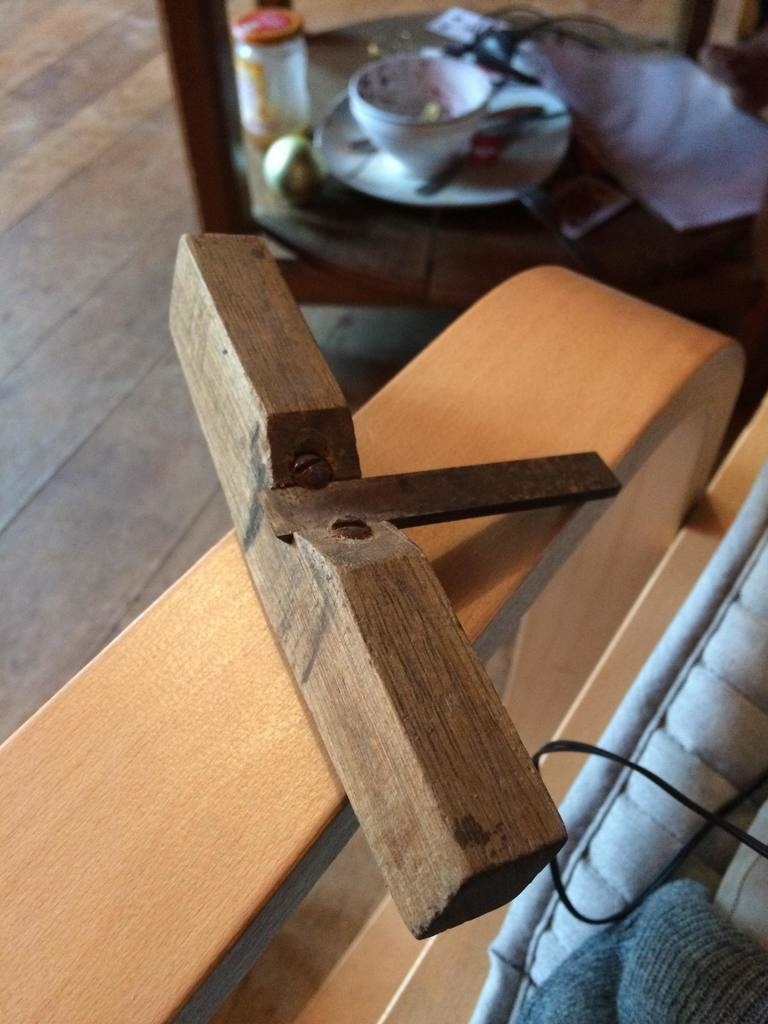

Utilisation et nom de cet outil?

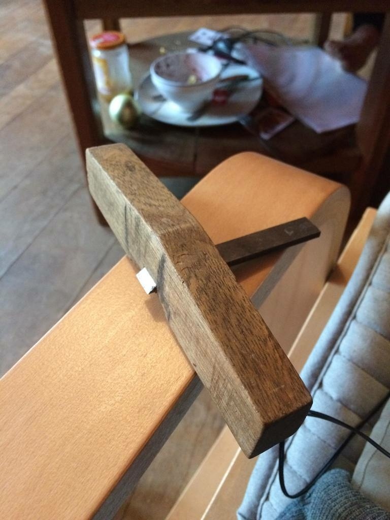

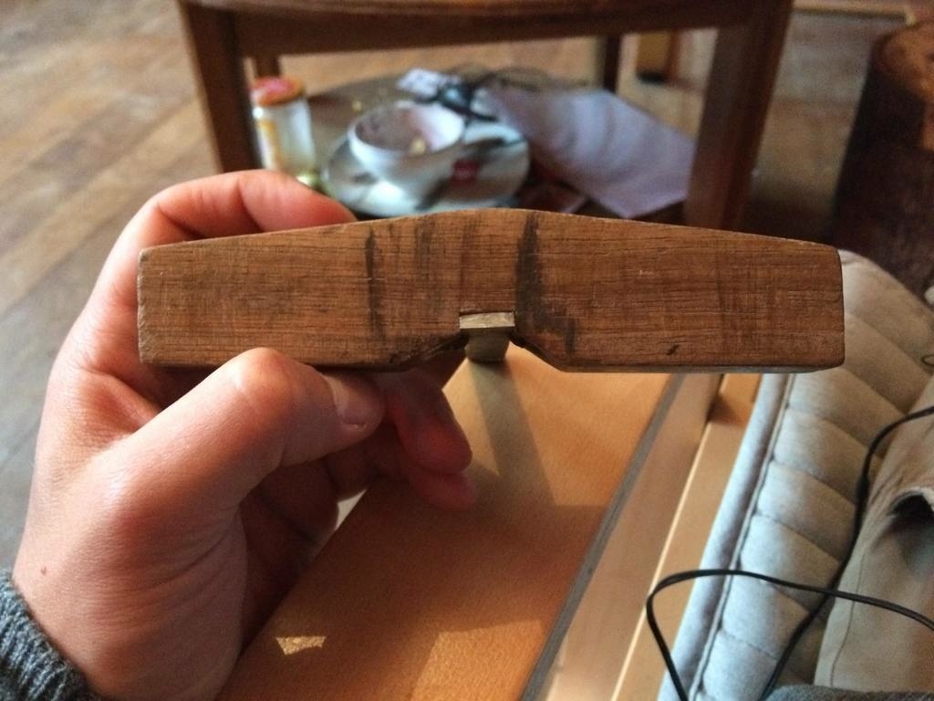

Voici un outils que j'ai acheté tantôt en brocante.
Petit craquage car je ne sais pas du tout c'est quel outil c'est mais j'aime beaucoup les vieux outils!
Si quelqu'un a une idée!
Merci d'avance :)

Sans doute une gimbarde simplifiée... pour faire des rainures.
ce n ai pas un outil au sens habituel du genre mais un montage que l' on fait pour finir un fond , en sculpture par exemple le fer est affûté et le fil retourné il travaille comme un racloir et la profondeur est régler en fonction du travail
certain emploi un ciseau a bois pour faire se montage
le mot gratte fond est employé pour plusieurs outils ou montages il existe des racloirs gratte fond
la gimbarde elle coupe le copeaux et est employée en bois de travers généralement , l' un gratte l autre coupe
le menuisier qui gagne au grattage
ebenober
Autrefois il était très fréquent que chaque artisan "invente" ses propres outils maison. C'est sans doute le cas de celui-ci.
cray
ça s'appelle un gratte-fond, c'est l’ancêtre de la guimbarde, le dernier livre des éditions du chêne sur les rabots, en fait mention en fin d'ouvrage

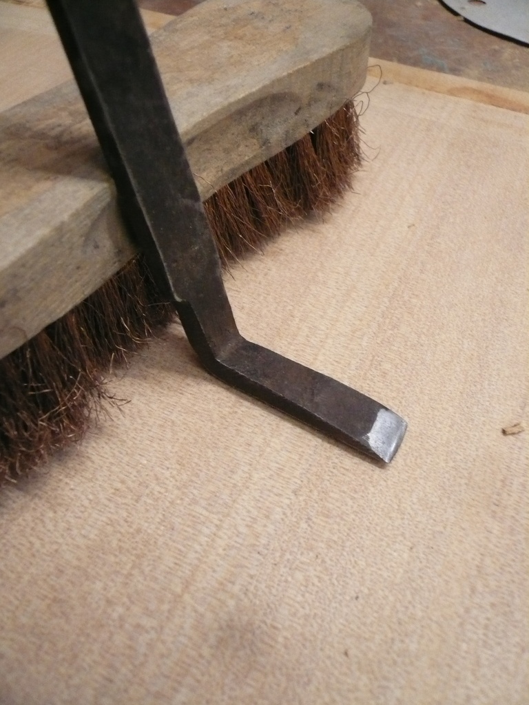

Je ne sais pas si on range cet outils dans les guimbardes, mais pour moi il ne sert pas à faire des rainures ( encore que ), cet outil sert à égaliser les fonds en sculpture et à enlever les marques de gouges pour que les fonds soient plats et propres.
Si l'on regarde son angle de coupe? c'est un angle de grattage ( racloir ) et non de coupe et le fer de guimbarde coupe à l'horizontale .
Sur une défonceuse ce serait la fraise à surfacer qui ferait le job.
En dessous , une photo d'un fer de guimbarde avec son profil caractéristique qui attend patiemment ......
Oui, mais si on google "gimbarde menuisier", on trouve pas mal de choses semblables. Par exemple:
ebay.fr/sch/i....barde menuisier
Donc, c'est sans doute la "gimbarde" simplifiée et/ou primitive du menuisier pauvre... ;)

bernardrebout tu as même mis des poils de brosse sur la tienne pour nettoyer dans la foulée ?
ebenober
Ah oui, la guimbarde-brosse, c'est vraiment au poil ! 🤣
