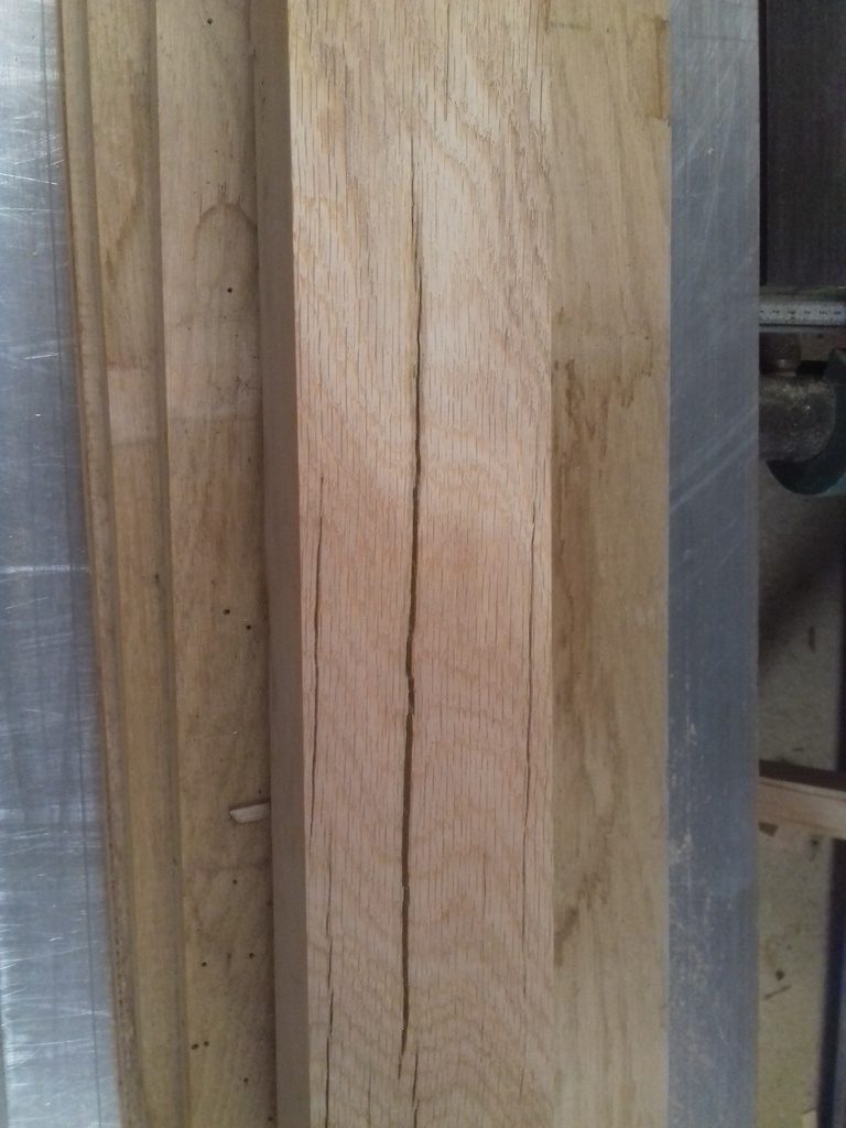

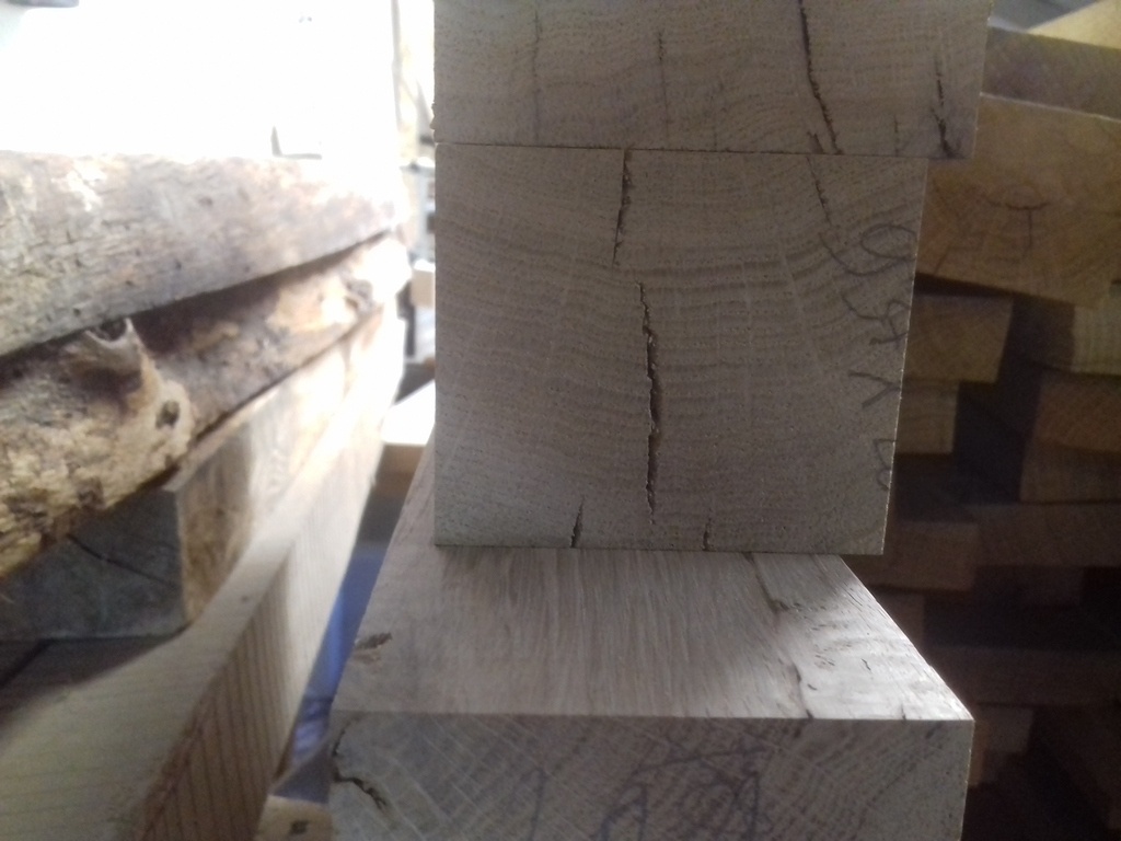

Cet après midi, j'avais l'appareil photo (de bien médiocre qualité, j'en conviens!) sortit pour ma question sur la reconnaissance de bois, j'en ai donc profité pour prendre en photo des fissures sur des plateaux de chêne.
Visuellement sur les plateaux, ces fissures n'apparaissait pas ou un peu en bois de bout et lors du rabotage.... carnage.
Je vous mets des photos:
Certaines mesure plus d'un mètre, autant dire que les pièces de bois sont à refaire. ^^
Mes questions arrivent.
Avez vous une idée d’où elle peuvent venir? Mauvais séchage? Épaisseur trop conséquente?
Si c'est du à l’épaisseur, peut on acheter sereinement des plateau de 70/80mm et comment vérifier qu'ils ne sont pas dans cet état?
La coupe à une 20 aine d'année à priori et le bois était posé plutôt plat (en tout cas pas trop de flèche à la dégau..)
Merci de votre intérêt.

Le collapse est un défaut de séchage artificiel. C'est un peu comme un rôti au four, il faut humidifier et baisser la température suivant l’hygrométrie.
On peux brûler le rôti et former une croûte et il ne sera pas cuit à l'intérieur. Vu que mes connaissances dans ce domaine sont assez approximatives , les explications sont dans le livre. En séchage naturel c'est plus lent, mais le séchage se passe mieux sans intervention du fait que la nuit le taux d'humidité remonte parfois jusqu'au point de rosée et humidifie à nouveau le pourtour du bois, l'humidité restée à l'intérieur peut à nouveau migrer vers l'extérieur, mais le séchage à l'air a ses limites si on veux obtenir un taux d'humidité bas.
hello quand les fissures sont dans le sens des rayons médullaires , ce sont des gélivures
, dues au gel après la montée de sève ou avant la descente ,qui fait éclater les cellules .
après quand le bois séché , il se rétracte partout de cette façon dans l'arbre .

Ce défaut est apparemment le collapse dû à un mauvais séchage du bois, principalement pour cause de température trop élevée en début de séchage. Les cellules s'effondrent à l'intérieur. Les grosses épaisseurs sont plus difficiles à sécher correctement.

Ca peut faire penser a une cadranure, soit l'arbre était trop vieux ou malade a l'abattage, ou le plus probable pour moi, la mauvaise régulation de l'humidité extérieur et intérieur pendant le séchage surtout si séchage naturel ;)

non la cadranure vient du dessèchement du cœur de l'arbre ce qui crée des tension et du coup des collapses ;)
Pour la régulation de l'humidité au séchage, c'est simple il ne faut pas que le bois extérieur sèche trop vite par rapport a l'intérieur sinon encore des collapse.. sur des forte épaisseur c'est assai courant
Si tu veux agrandir le diamètre extérieure sans rajouter de la matière, bin tu rajoutes du vide (les gerces), je sais pas si j'ai bon là?

les bons points vont aujourd’hui a kajmed qui a fourni la bonne réponse le chêne a une structure fermé ce qui oblige a prendre beaucoup de précaution pour le séchage , ce qui na pas été fait voila le résultat
sécher du bois est une science et cela ne s'improvise pas je possédé du chêne jusqu'à 160 mm en plateaux et je n ai pas de gerce, sauf que je suis patient et méticuleux , voila le secret , mettez après la pluie votre belle paire de chaussure en cuir a sécher sur le radiateur et vous verrez les dégâts

la patience ne veut pas simplement dire attendre longtemps, ça veut dire conduire le séchage lentement.
Même si le bois a été coupé il y a 50ans, si le début du séchage s'est mal passé avec ce genre de défauts, c'est trop tard !
le chene a un structure ferme cela veut dire que pour sécher il faut que l eau passe de cellule en cellule par de minuscule ouverture si le séchages est mal mené on assiste a un effondrement des cellules, de plus l’eau ne migre pas au travers des rayon médullaires c est pour quoi on emploi le chêne pour faire les tonneaux en le fendant suivant les rayons médullaires et regarder le sens des collapses et vous comprendrez en bout cela se voit moins car le bois sèche par les abouts , qui devaient être protégé lors du séchage pour éviter les fentes en bout pour faire sécher un bois il faut d abord étudier sa structure et ensuite prendre les bonnes décisions, il ne suffit pas simplement empiler des plateaux en mettant des épingles entre les plateaux
