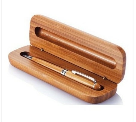

Je ne trouve pas, en Argentine ou je vis, une mini charnière comme celle de la photo. Avez vous une idée d'assemblage pour le couvercle? (avec un minimum de travail, je fais les stylos en bois de la région et les boites sont un plus de présentation). En cherchant de nouveau, je crois que je pourrais faire les paumelles mais aucune envie de perdre le temps à çà! Je joins une photo de la boite que j'aimerai faire.

les photos ont été copiées du site Aliexpress

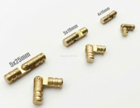

Et voilà. Merci tout le monde. J'ai pu faire une commande à Aliexpress, attendre 3 mois les 800 paumelles pour 400 boites! 5mm x 25mm. Fallait insister, avoir une carte de crédit, et surtout savoir ce que l'on cherche!!! Je vais faire un essai avec les lanières en cuir(je vis du cuir donc pas de problèmes) et avec du tissu, une fois faites je monte les photos

Il y a hettich qui fais des charnières cylindriqueIci
Elles sont plus grosse que celle que tu recherche (10mm de diamètre mini de mémoire), mais peut être plus facilement trouvable aussi...
Sinon, laniere en cuir pour l'axe de rotation. Et 4 aimants pour maintenir la boîte fermée.

j'ai insisté avec aliexpress... on verra, si ça marche tant mieux, sinon j'achète la tige de bronze et me met a fraiser. pas évident
