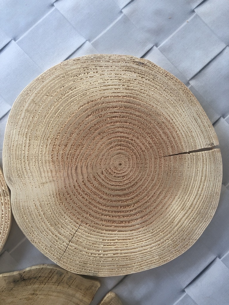

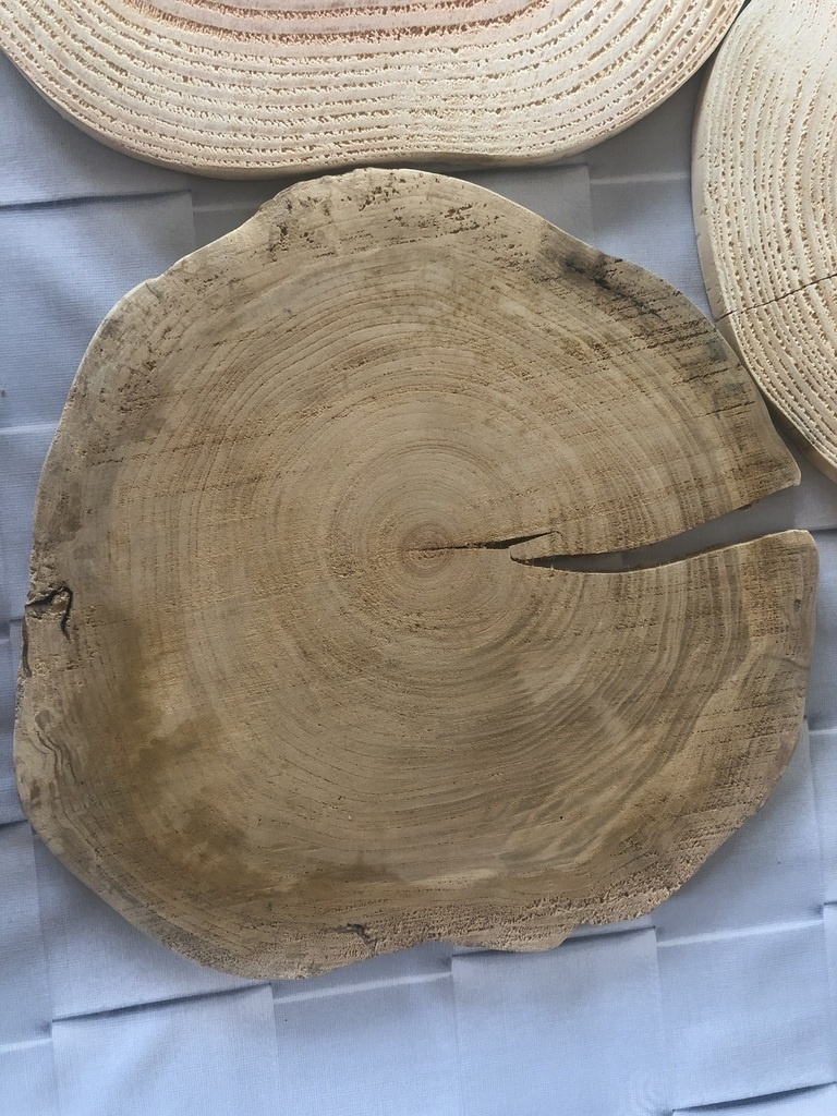

Bonjour à tous il y a trois mois j’avais poser une question sur comment sécher des rondelles de bois. A présent elles sont sèches mais j’aurais besoin d’aide sur le choix de la finition. Je m’en servirais comme dessous d’assiette pour un mariage donc il me faudrais un produit qui ne sent pas.
Je voudrais juste protéger le bois de l’eau et des taches possible sans teinter le bois et sans donner un aspect brillant
Merci d’avance de vos réponse.
Maltazard
Je suis à l’ecoute de tous produits et de préférence simple d’application Et séchage rapide :)
Maltazard
Rondelles de Douglas et si je me trompe pas du chêne peut être ?

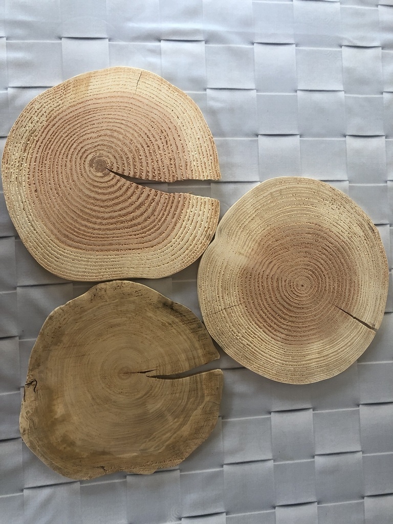

Maltazard
Alors j’ai des rondelles en chêne il me semble et d’autre en Douglas
Maltazard
Diamètre des rondelles entre 30 et 40 ça environ

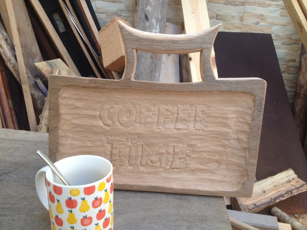

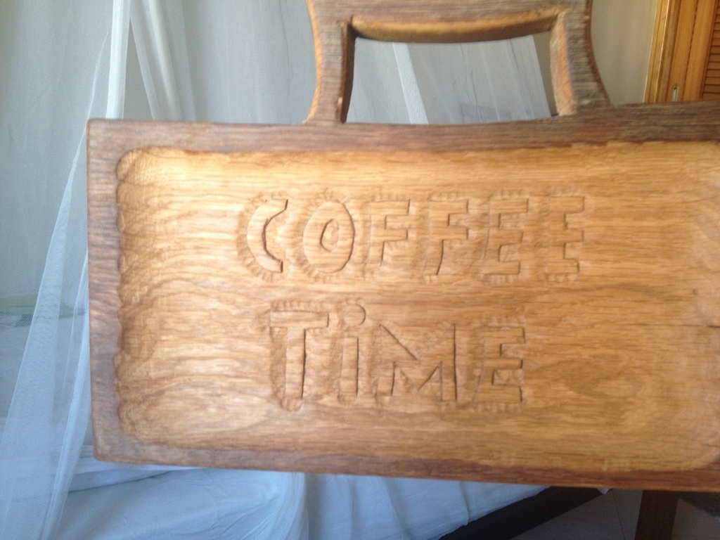

Lucien le Forestier
Pour te donner une idée, voici une de mes sculptures en chêne,
avec une image avant et après l'application
Lucien le Forestier
Il faut aussi prendre la patine en compte : sur l'image sans huile, le panneau vient juste d'être poncé.
